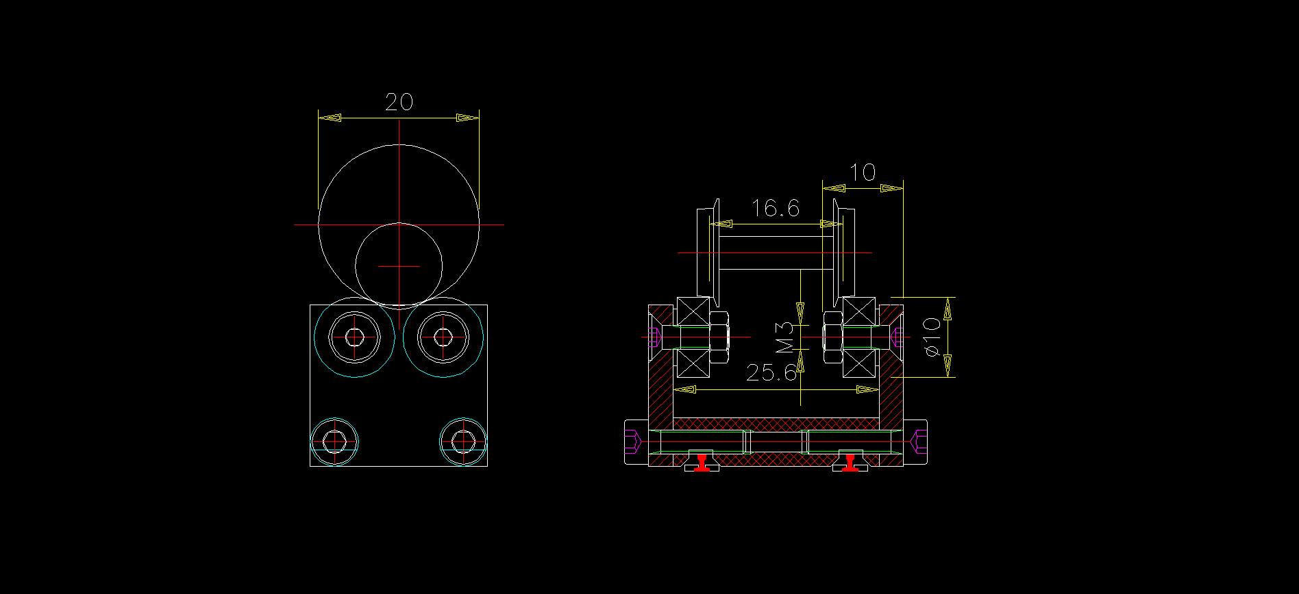

aesse61 ha scritto:
qualcuno può darmi il diametro esterno ed interno dei cuscinetti, nonhcè lo spessore?
comprati questi non dovrebbe essere difficile realizzarlo da soli, vorrei provarci.
Tempo fa ne progettai uno, con cuscinetti d.10, foro 3, sp.4mm, ma vista la spesa folle in cuscinetti lasciai perdere. Se trovi cuscinetti cinesi a basso costo vale la pena, se no, utilizzando materiale di marca (SKF x esempio) ti costa meno comprare i banchi già pronti!
banco prova.png [ 20.25 KiB | Osservato 4219 volte ]
 Oggetto del messaggio: Re: Banco a rulli
MessaggioInviato: mercoledì 16 marzo 2016, 12:54
Messaggi: 1182
Località: PISTOIA
ti ringrazio,
infatti avevo visto che i cuscinetti di marca "costano", però con un po' di pazienza, si riesce a trovare "roba" cinese.
Del resto non è che abbiamo bisogno di "micromeccanica di precisione per apparecchi elettromedicali"
