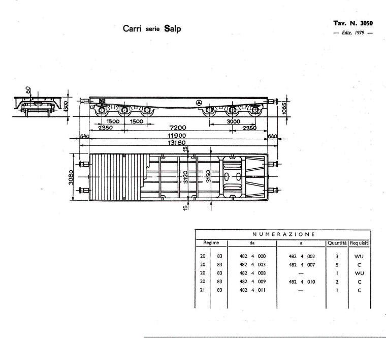

da pescaraferr
salp.jpg [ 55.86 KiB | Osservato 4800 volte ]

Il carro proposto da Roco non esiste in versione FS.
Non esiste nero, rosso, giallo, blu, rosa o in qualsiasi altra variante.
È un carro DB e basta.
Libli lo ha spiegato chiaramente ma forse è utile ripeterlo perchè si sta facendo confusione.
Carri simili (per le specifiche basta guardare i link più sopra: uno può anche non parlare il tedesco ma i numeri sono uguali) arrivarono in Italia in numero di 12.
Ma non basta dire che sono pianali con 2 carrelli a 3 assi per dire che sono lo stesso carro.

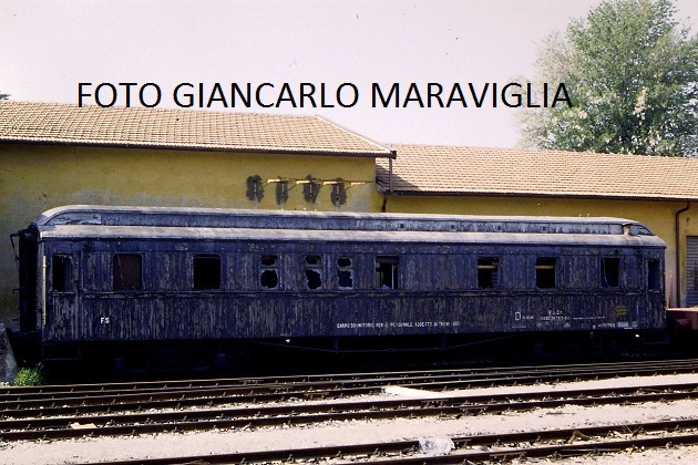

alcoalbe ha scritto:
Mi rivolgo a Libli II:
la carrozza accanto al carro non è una vettura di servizi oad un treno gru, costruita da ACF in USA. Hai la foto intera?
grazie
20160207180704_01.jpg [ 139.21 KiB | Osservato 4743 volte ]
Si è la carrozza dormitorio Vofz 60 83 99 29 040- 2
Ti metto la scannerizazione di questa dia precedente di qualche anno perché nella foto in B&N la carrozza in questione era "decollata" sul paraurti in cemento (guarda la posizione reciproca dei respingenti... ) .
Per frecciab

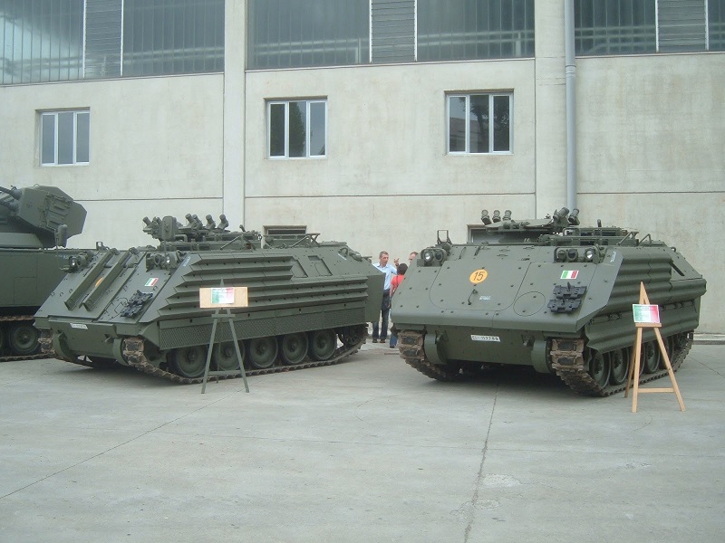

carri come gli M113 e derivati (12/13 ton. non 9 ) li ho visti spesso viaggiare a coppie su carri a carrelli Rgmms , poi dipende anche dall' altezza dei mezzi che spesso viaggiano su pianali ribassati .
Nella foto in B&N del carro a sei assi , quello a destra è uno dei carri dedicati al trasporto carri armati costruiti negli anni 50/60 .
Giancarlo

Grazie Giancarlo per la precisazione, ma gli m 113 e derivati VCC1 e VCC2 essendo completamente in magnal hanno un peso molto variabile a seconda che li si consideri a vuoto o a pieno carico coi soldati dentro gasolio, mitragliera 12,7 mm con ralla. Per il camillino su wikipedia si passa dai 9,1 t a vuoto alle 11,6 a pieno carico. Ciao Roberto
 Oggetto del messaggio: Re: Carro pianale FS (?t??) trasporti pesanti non identifica
MessaggioInviato: giovedì 10 marzo 2016, 22:15
Messaggi: 1777
Per il peso faccio fede alla marca classe ponte sul muso del veicolo .
Giancarlo

Il 6 assi ROCO citato non ha nulla a che fare con le FS e l' EI.
Il Saalp FS EX DDR è citato nei manuali militari come idoneo al trasporto dei mezzi EI
