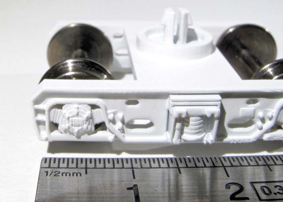

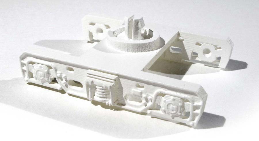

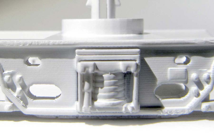

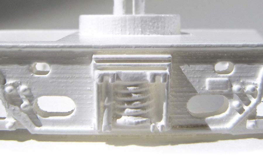

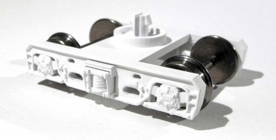

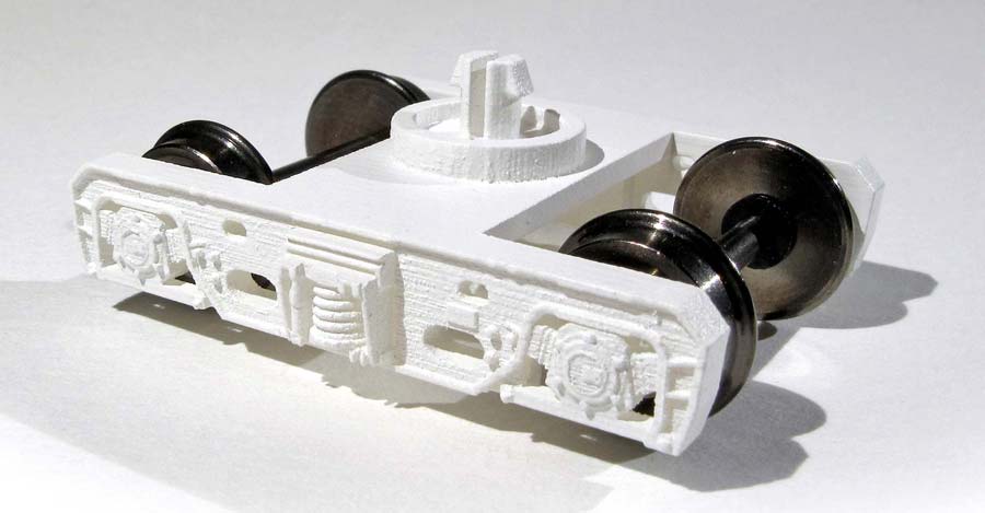

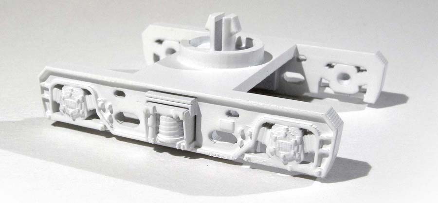

Tornando al mio misero carrello, c'è stato comunque un balzo in avanti per i.Materialise… Escluso Sculpteo per risultati insufficienti, ho provato a dare una passata di Primer Tamiya a spruzzo ai carrelli stampati da Shapeways e i.Materialise, per verificare la copertura dell’effetto millerighe senza però carteggiare la superficie: così come li ho ricevuti, li ho verniciati. Fermo restando che vista la tecnologia usata sarebbe meglio stampare sempre gli oggetti con la faccia rivolta verso l’alto anche se questo comporterebbe scomporli, mantenendo invece la stampata come oggetto unico l’effetto sul carrello di i.Materialise appare migliore e le righe quasi scompaiono.
Ricordo che le foto in macro enfatizzano parecchio dettagli che a occhio nudo quasi non si vedono (alcuni non si vedono proprio) e che stiamo sempre parlando di un oggetto lungo poco più di tre centimetri…
Carrello Shapeways stampato in FED (Frosted Extreme Detail) dopo applicazione del primer:
shapeways_primer_01.jpg [ 30.17 KiB | Osservato 7695 volte ]
shapeways_primer_04.jpg [ 37.31 KiB | Osservato 7695 volte ]
shapeways_primer_05.jpg [ 35.22 KiB | Osservato 7695 volte ]
Carrello i.Materialise stampato in Prime Gray dopo applicazione del primer:
imaterialise_primer_01.jpg [ 28.2 KiB | Osservato 7695 volte ]
imaterialise_primer_03.jpg [ 36.05 KiB | Osservato 7695 volte ]
imaterialise_primer_04.jpg [ 26.66 KiB | Osservato 7695 volte ]
imaterialise_primer_05.jpg [ 52.83 KiB | Osservato 7695 volte ]

Analizzando le foto mi vien da dire quanto segue.
Posto l'asse x lungo la direzione di corsa, l'asse y lungo gli assili, e l'asse z lungo il perno del carrello, trovo che:
Stampa shapeways
Rugosità uniforme ma visibile su tutte le superfici (mi pare)
Superfici curve con minori seghettature
Stampa i.materialise
Rugosità minore sulle superfici verticali e orizzontali
Maggiore seghettatura sulle superfici curve che ruotano attorno all'asse y e sulle superfici inclinate (testata del carrello).
Secondo me nel tuo caso il carrello migliore è quello stampato con i.materialise. Pensavo che il primer "lisciasse" di più la stampa shapeways. Ma mi vien da dire che forse la scelta dello stampatore potrebbe dipendere da cosa si stampa.
Ancora grazie per aver condiviso.

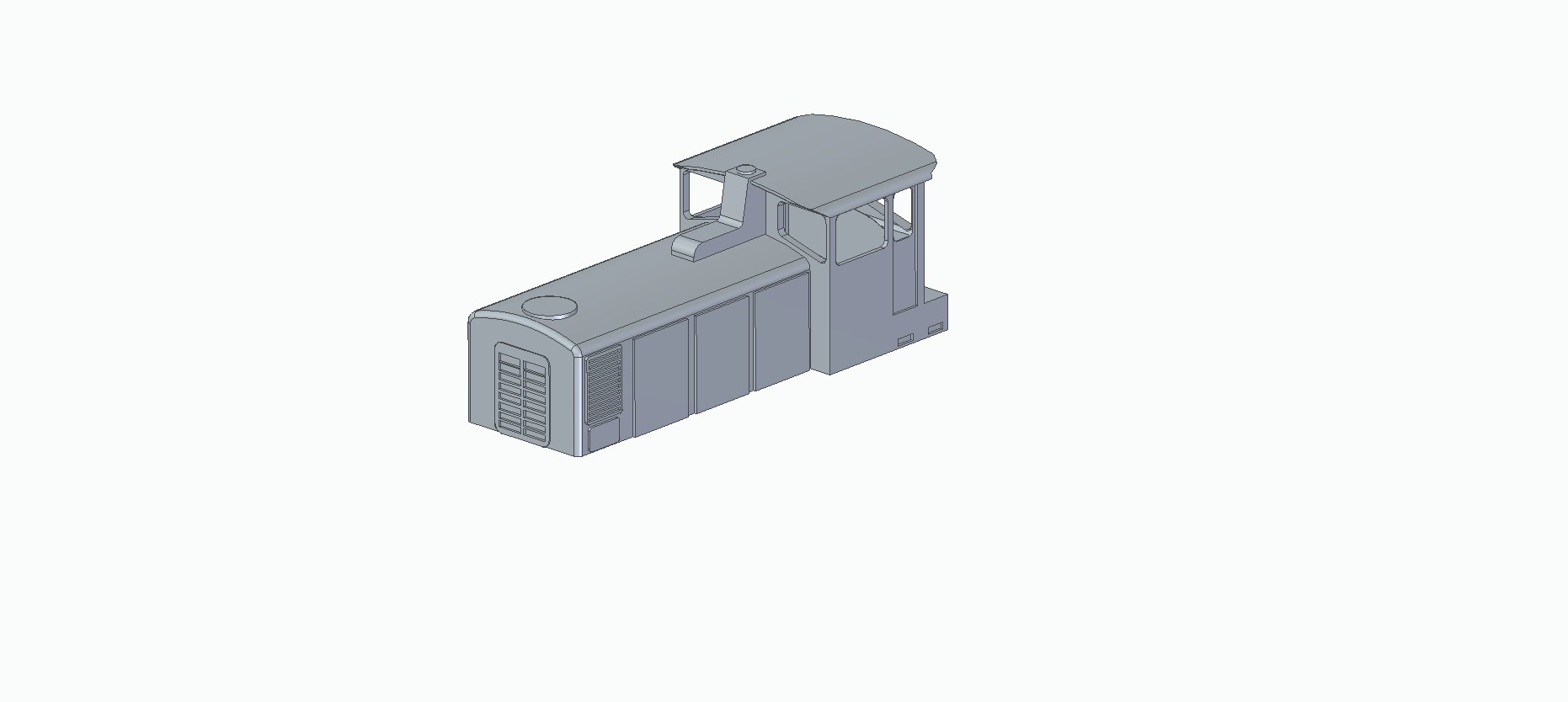

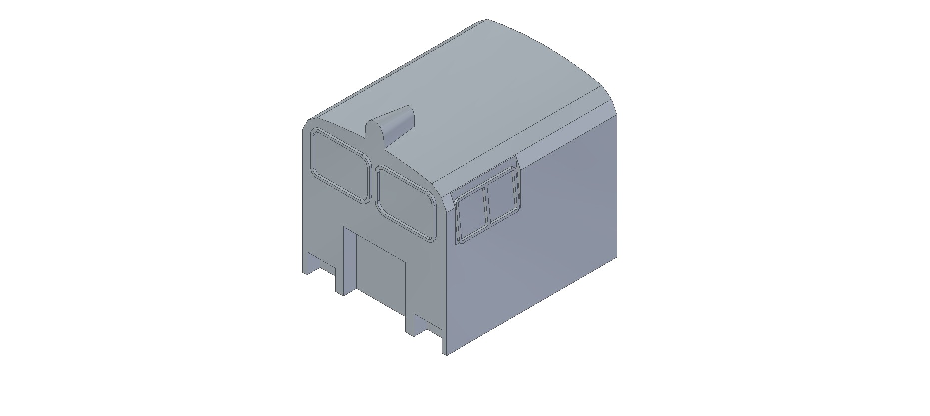

Ciao ragazzi, da una ricerca sul web sono stato indirizzato a questo topic parlando di stampanti 3d.
Premetto che faccio il disegnatore meccanico per cui mastico giornalmente il disegno 3d.
Mi sono attrezzato con una stampante e provo a realizzare da me qualche pezzo.
Mi sto divertendo con la riproduzione della pilota non passante a piano ribassato Gallinari, 245 0000 ed il piccolo kof.
Al momento con le stampanti in commercio dubito sia possibile realizzare prodotti con definizione paragonabile a quella ottenuta con stampa ad iniezione ma qualcosina si riesce a fare.
IO da me realizzo gli accessori per plastico e qualche ricambio.
Volevo sapere se ci fosse qualcuno con la mia medesima forma di follia per scambiare opinioni.
Vi posto qualche foto
Commento file: Bozzetto della "Gallinari".
Successivamente eliminerò parte della testa di una PR per inserire la cabina

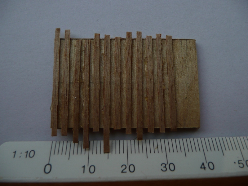

Secondo voi è fattibile con le stampanti 3d di fogli in rilievo (tipo quelli della Noch) ???
Mi servirebbero per riprodurre un particolare rivestimento il legno...

La risposta alla tua domanda, sulla base delle informazioni che hai riportato sopra è: dipende. Mi spiego meglio, facendo riferimento ai materiali di shapeways (gli unici che conosco).
Lo spessore minimo di una parete è 0,6. Lo spessore minimo dichiarato per dettagli scavati o in rilievo è 0,1. Io fino adesso ho considerato dei dettagli con spessore minimo 0,2 altrimenti non mi venivano fuori nella stampa o si vedevano molto male. Morale della favola lo spessore finale della lastrina stampata verrebbe circa 0,6 - 0,8 mm. Li hai a disposizione?
Poi mi verrebbe da dire anche che se la lastra è grande 100x50 potrebbe anche costare 20 euri, più 10 di spedizione totale 30...
Per ridurre i costi si potrebbe cambiare materiale ma il dettaglio ne perde
Tutto questo senza sapere cosa effettivamente devi riprodurre: se ti va di mettere qualche altro dettaglio sono felice di aiutare.

Lo spessore non è un problema, si tratta di riprodurre le pareti di una stazione scandinava in legno. Ho acquistato negli USA delle tavolette di legno scanalate, ma il passo pieno/vuote è diverso. Ho fatto dei campioncini in legno, vedi foto, ma preferirei evitare un lavoro del genere.
Ti allego anche un dettaglio ingrandito di una parete delle stazione vera, tanto per dare un'idea.
Non ho in programma la realizzazione a breve della stazione, ma con moooolta calma ogni tanto rispolvere l'idea :wink:

Mah così su due piedi potrebbe venire. Se ad occhio ci ho visto bene, sarebbe un pieno di larghezza 2 mm e un vuoto da 0,3, in modo da simulare abbastanza bene le "perline". Alcune criticità che mi vengono in mente:
1. La paretina potrebbe imbarcarsi, quindi servirebbe un telaietto per tenerla dritta. L'incollaggio è da verificare con il tipo di materiale
2. La seghettatura della stampa 3d in questo caso gioca a favore, quindi sarebbe bene verificare prima della stampa che il pezzo venga orientato correttamente in macchina così le righine sono parallele alle perline
3. Spero che la stazioncina sia grande come un casellino, così non ti dissangui.
Il disegno del pezzo sembra anche semplice e se ci fossero delle assi fuori posto (più in fuori, più in dentro o un poco mastruzzate, si possono riprodurre direttamente in stampa).
