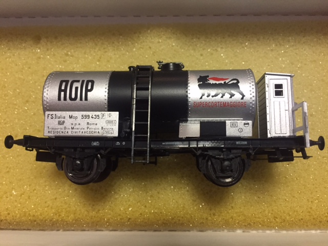

Anche secondo me il carro di Tilling è un'ottima base di partenza.
Ne avevano già prodotto uno comunque. Il mio è senza scatola e non conosco il codice.
IMG_2095.JPG [ 105.36 KiB | Osservato 3638 volte ]

boccole da rifare, cisterna mi pare piccola e chiodata, garitta da cambiare...forse salviamo il telaio e basta..

Claudio, io mi riferivo al carro in secondo piano! Quello a destra. Secondo me la cisterna è buona.

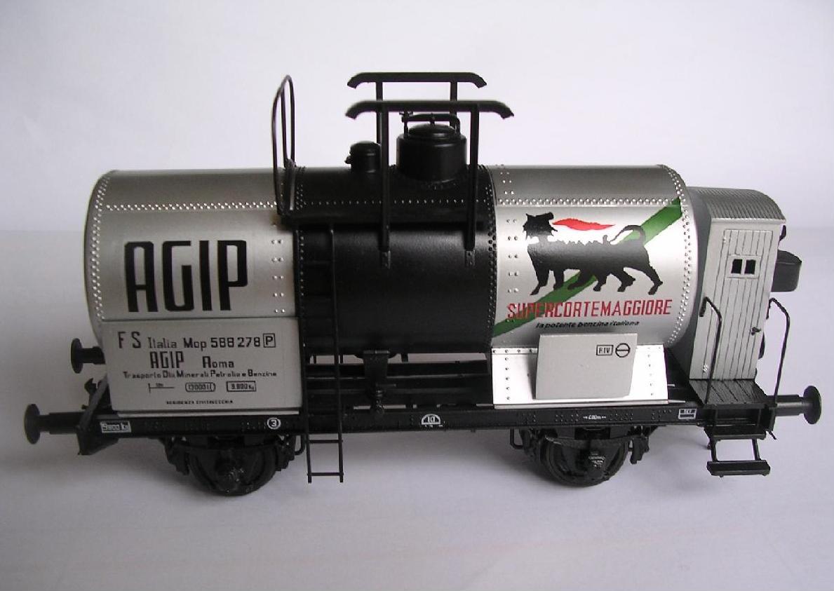

Questo è il modello che ho realizzato in zero su base "O scale"
Ennio
AGIP 2RES.JPG [ 86.99 KiB | Osservato 3435 volte ]
Ennio
:shock: Quanto tempo ci hai messo?

Abbastanza poco, la cosa più lunga è stata la garitta in plasticard....
C'è in lavorazione anche la prima della foto con cisterna liscia.
