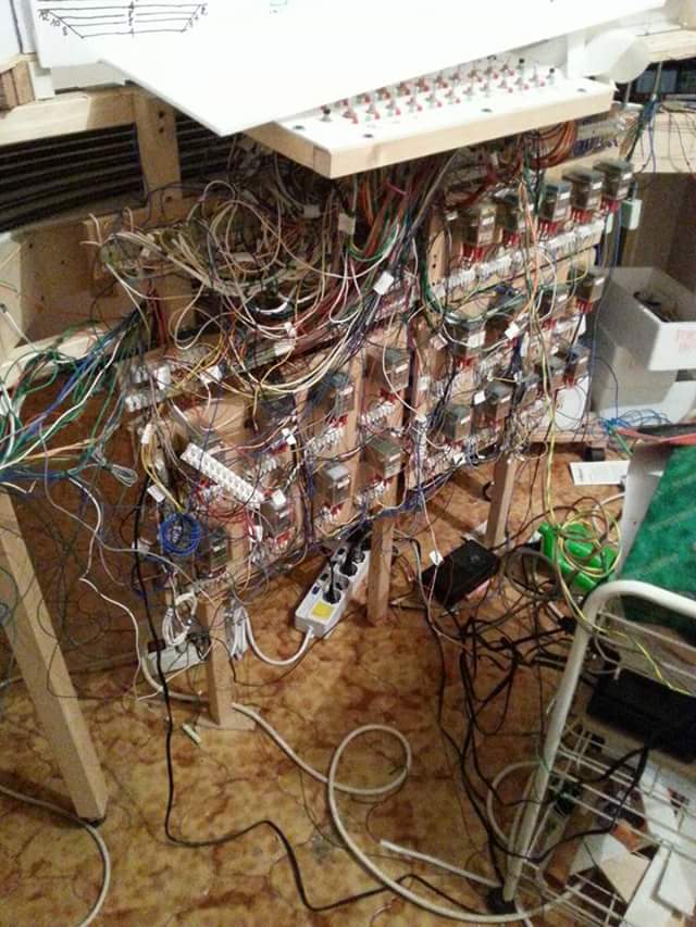

Quoto tutto quello che hai risposto a Nik079, tranne la parte sopra citata:
:lol: :lol: :lol:

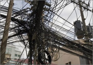

Vabbè ...
... ma se volevi fare le stesse cose in analogico saresti stato così ...
Groviglio.jpg [ 33.46 KiB | Osservato 3260 volte ]
... e mo chi è che ride???

Solo per i deviatoi, in analogico, mancherebbere sedici interruttori.
:lol: :lol: :lol:
Ma che c'entra? :wink:
Quello che ho descritto si può fare con due fili, è il "digitale" nella sua essenza, guidare un treno a vista come se si fosse un macchinista, senza aiuti esterni.
Si comincia con questo. E' complicato? Esattamente come collegare un trasformatore/regolatore analogico. Ma già lo possibilità di gioco sono molto più elevate.
Tu presenti il dietro le quinte di un plastico automatizzato, è complesso in digitale, in analogico è complesso x 10.
Quello che mostri è il digitale alla sua massima espressione, non c'è alcun bisogno di arrivare lì, c'è chi preferisce guidare il suo treno piuttosto che guardare uno spettacolo automatico.
Ciao, alpiliguri.

Guarda Alpi che li di automatico non c'è niente, è il mio plastichetto con una sola piccola stazione secondaria, conduzione e manovre a vista, quello che vedi è per coadiuvare il macchinista, volevo dire che pilotare anche solo i deviatoi con decoder, avere una retroazione per la stazione nascosta e collegare la rete loconet al pc richiede ben più di due cavetti!
Ciao,
Massimo

Ma restano opzioni, nessuno obbliga a comandare i deviatoi in digitale, puoi avere un plastico digitale e i deviatoi comandati a mano con aste o cavetti da bici. Come non serve la retroazione e il pc se hai un plastico tutto a vista e vuoi fare tutto in manuale.
Si rispondeva a chi diceva che il digitale è complicato, certo che se uno vede il tuo plastico si fa un'idea sbagliata, ma quello è un punto di arrivo, mica è necessario per iniziare.
E resta sempre più semplice che in analogico.
Per guidare i treni servono due fili e zero sezionamenti, tu non stai dimostrando il contrario, stai parlando di altre opzioni possibili.

Alpi, quello di Massimo, come dice lui stesso, non é una cosa mostruosamente complicata,
con tutto il rispetto e nonostante sia detto da uno che il plastico non ce l'ha e la coa suoni
presuntuosa.
Quando facevo le prove con JMRI/DecoderPro avevo un piccolo circuito con due scambi
in analogico a bobina Fl, due scambi Tillig polarizzati servocomandati, un cappio di ritorno
e quattro zone di rilevamento convogli, tutto in digitale.
Il ripiano del tavolo sembrava un cepuglio di rovi.
La questione è: prova a fare lo stesso in analogico.
P.S.: Massimo, ma quei motorazzi Totoise.... :D
presuntuosa.
Io lo so che non è complicata, i bus servono a questo, e quindi cosa facciamo con uno che non osa avvicinarsi al digitale?
Gli presentiamo il suo plastico dicendo "guarda, non è complicato...", oppure, scusate se insisto, gli si fa presente che per comandare un treno in digitale bastano due fili.
Per guidare un treno a vista, per accendere le luci a comando, per sfruttare l'inerzia, per i suoni, quanti fili servono?
E' falso che bastano due fili?
Poi per ALTRE COSE, servono altri fili.
