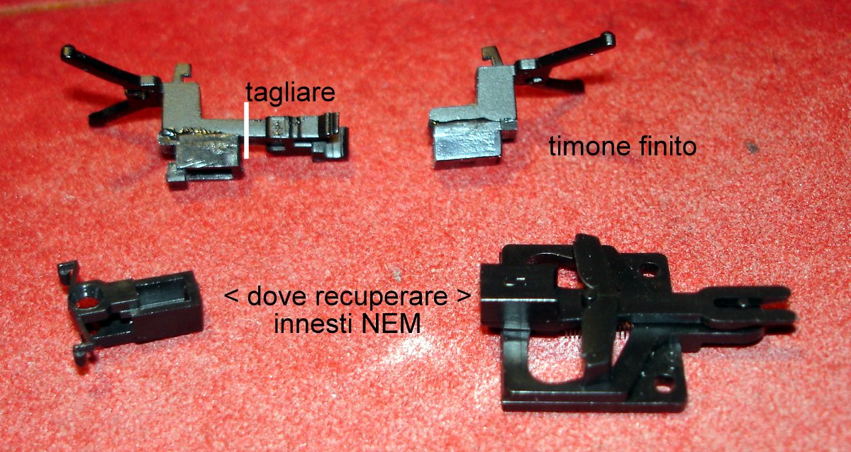

Quindi sarebbe possibile secondo voi produrre oggetti come portaganci NEM e timoni che resistano alle sollecitazioni?
Penso a cose di questo genere:
In alto a destra, timone di allontanamento con portagancio NEM per ALn 663/668 Lima/Rivarossi autocostruito, al posto dell'originale a sinistra che non è compatibile con niente

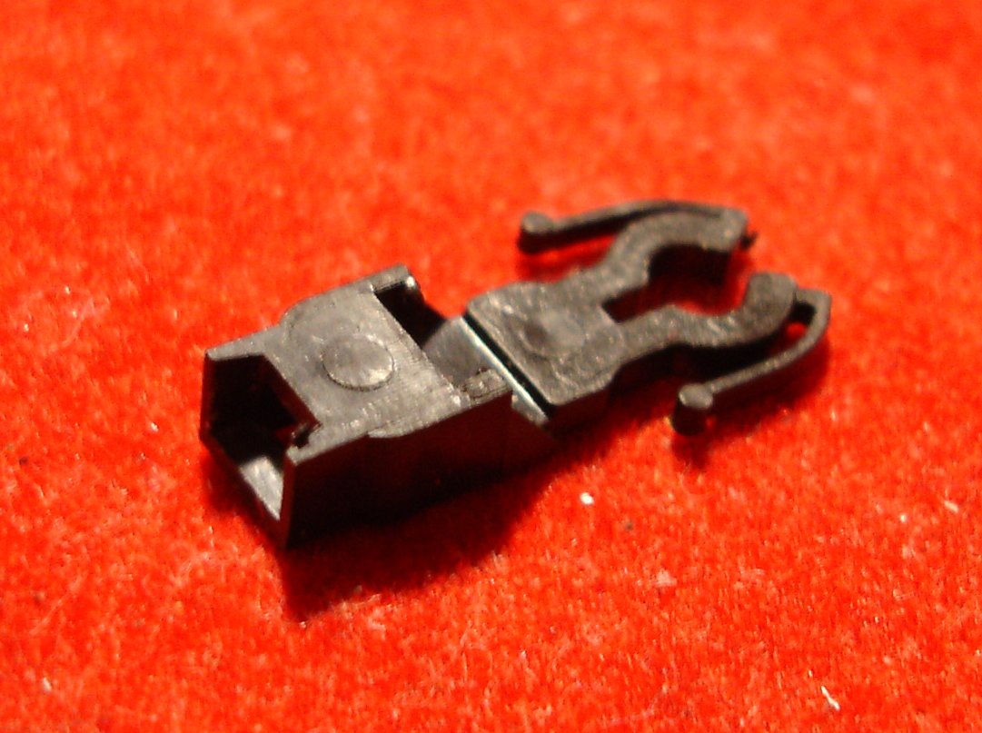

Nel caso di oggetti resistenti a sforzi meccanici con le stampanti a filamento, si può usare il PETG (la plastica delle bottiglie usa e getta) che meccanicamente si comporta quasi come il nylon ma è più facile da stampare. Il gancio che vedi nelle foto che ho postato è un test che ho stampato 5 mesi fa che ho maltrattato parecchio nel tempo, ad oggi è ancora perfettamente funzionale.

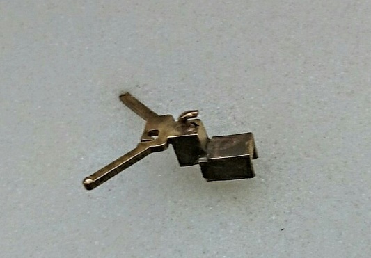

Per i ganci con attacco NEM delle ALn 668/663 l'amico Battistella ha risolto modificando il gancio originale facendolo replicare poi in fusione d'ottone

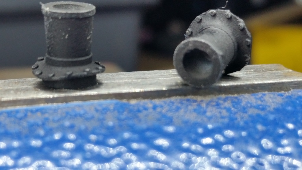

Ecco il fumaiolo verniciato un pò alla belle meglio...scusate la polvere ma ero in laboratorio.
Notate la sottile sella , l'assenza di righe e righine dei layer e i rivetti di fissaggio...

Complimenti..il fumaiolo è bello però mi sembra che abbia troppi bulloni sulla flangia,di solito i fumaioli delle loc 740 di bulloni di fissaggio ne hanno 12..li mi sembrano un pò di più e per questo molto ravvicinati..inoltre a mio parere andrebbero un po' spostati verso l'interno della flangia,e rimpicciolire in po' le teste(io le farei max 5 decimi di diametro) che sono belle ed esagonali come nella realtà....comunque bello,comlimenti!!!

A me i bulloni sembrano 12 :) :)

Confermo che i bulloni sono 12....

Credo non ci siano problemi con quella risoluzione di stampa (a parte la riprogettazione del disegno 3D) a riprodurre i bulloni con la testa esagonale e di dimensioni adeguate. O almeno lo spero.

i bulloni sono 12.
Il fumaiolo è stato disegnato basandosi sui disegni delle 740 fatte da Ferro allegate a numeri di TT...le misure sono precise.
I bulloni sono stati disegnati con la testa esagonale , più di così non vengono fuori, almeno alla risoluzione che posso usare.
Penso che il fumaiolo rimarrà questo anche perchè prima avevavmo solo una fusione in ottone , con dei rivetti stondati e piena di righe della tornitura...il passo avanti c'è stato e mi sembra notevole.

E bravi ci sono voluti un po di giorni prima che vi accorgeste ma alla fine ci siete arrivati! :mrgreen:
Mario ci ha visto giusto, è una evoluzione del vecchio occhiello che realizza un aggancio rigido per far funzionare i timoni di allontanamento sia in trazione che in spinta.
Premetto che, anche se molto simili agli occhiello, non possono agganciarsi a loro e non hanno meccanismo di per-sganciamento.
Non ci vuole maschio femmina, i ganci sono asimmetrici per agganciarsi tra di loro. Li sto testando da mesi sul costruendo plastico che ha curve e contro curve (in zone nascoste, scendono a 45 cm di raggio) e non ho mai avuto accavallamenti di respingenti ne deragliamenti. In rettilineo i respingenti sono a circa mezzo millimetro di distanza.
Il bello di questi ganci è che li definisco " green " perché permettono di riciclare la parte metallica dei vecchi occhiello. :lol: :lol: :lol:
Se i risultati saranno costanti nel tempo, li adotteró per tutto il mio parco rotabili.
