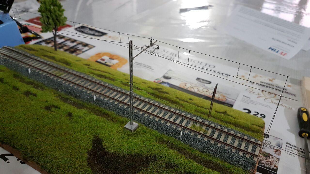

Si, se il filo si può tesare no problem.
Io parlo di casi come la mia seguente foto...
11.jpg [ 152.5 KiB | Osservato 4272 volte ]

 Oggetto del messaggio: Re: Filo acciaio armonico
MessaggioInviato: mercoledì 12 aprile 2017, 21:28
Messaggi: 6430
Crystal13
Il filo armonico è quello per le molle :wink:
Che è lo stesso usato: per gli acceleratore di veicoli, per le macchine che tagliano il formaggio, ecc.
Tra l'altro l'acciaio armonico non lo saldi a stagno, ma all'arco elettrico o per brasatura; ma se lo scaldi troppo prende tutte le forme meno quella che ti interessa.
Quindi, nel tuo diorama c'è un errore di fondo, il palo non va in mezzo, ma uno per ogni estremità, se né vuoi uno in mezzo metti il terzo. Con un solo palo ... non stà diriito manco lui.

Io l'ho saldato a stagno e devo dire che ha preso in un attimo....anche tutti i pendini sono saldati. È stato sufficiente sporcare con lo stagnosald.
Il terzo palo per 40cm non è ammissibile...al vero tra uno e l'altro dovrebbero starci 55-60cm.
Quello che ti chiedevo è se anche secondo te (secondo me si) il filo di acciaio armonico in matassina non si stende. Bensì ha preso già la stessa nervatura curva della matassa.
Grazie :)
MessaggioInviato: mercoledì 12 aprile 2017, 23:40
Messaggi: 6430
Non è secondo me o secondo te, il filo armonico quello è, ripeto, si usa fondamnetalmente per fare le molle, di qualsisi tipo: non sarà mai diritto.
Se l'acciaio armonico è diritto non si tratta di filo ma di barre o/e altre forme.
Giusto per ... https://it.wikipedia.org/wiki/Acciaio_armonico e qui non ci sono dubbi, è tutta roba normata a livello internazionale.
Tornando ai pali, anche nella realtà, quando serve i pali sono anche a 4 metri uno dall'altro.
E se non ammetti i pali a distanza non standard anche nel modellismo, allora per par condicio, fai la catenaria in rame con doppio filo di contatto e doppia corda portante trefolata, e con anche tutti i particolari che ancora non hai messo.

Se trovassi un filo di acciaio armonico da 0.11 lo farei sì, ma non esiste. Due fili di contatto da 0.3 si vedono come uno da 0.6. Già provato
Ok, quelle che vedi in foto sono infatti barre tese.
Ps. A me i diorami che hanno due pali e terminano la catenaria sul palo stesso non piacciono. È lecito o devo per forza fare come dicono le regole standard di piazzamento pali sui diorami? :D tral'altro, a mio modesto parere, penso di aver trovato una buona soluzione per casi come questi! :oops:
