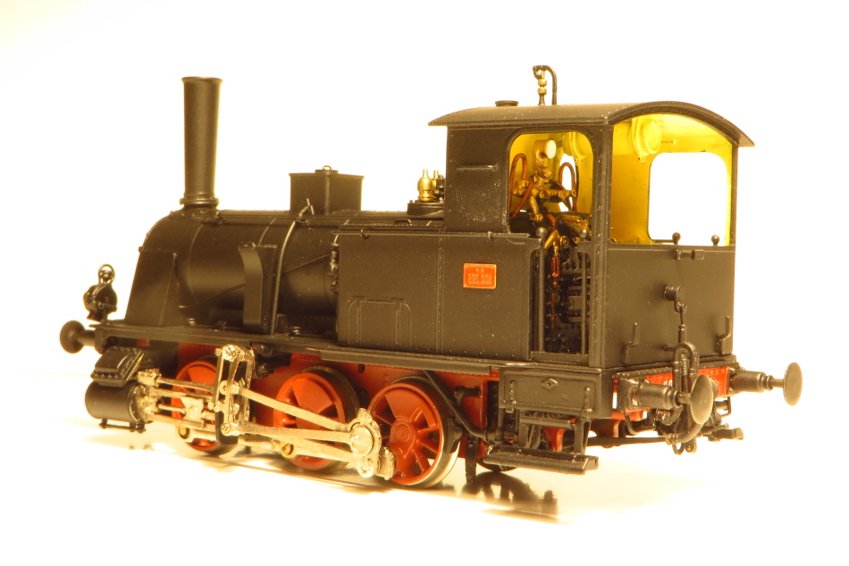

Avevano la cabina parzialmente aperta.
G.
IMG_5509-1.jpg [ 207.39 KiB | Osservato 2751 volte ]

Adesso mi devi dire qualcosa in più però.... Mi piazzi li un modellino della 899 prossoche' perfetto e poi scappi?
Su... Coraggio scrivi ancora un po' e metti un po' di foto non fare il tirchio... :lol:

Giuseppe non e' di questo pianeta, i suoi lavori sono una cosa pazzesca....

Eh... Vabbè ho capito... Però mi spiattella così un sogno che ho... E non mi da nessuna dritta? :oops:
Punto di partenza... Pezzi utilizzati.. Disegni... Foto... Qualcosina....

Buondì, occhio che non è tutto merito mio: il modello di partenza è una delle tante T 2 fatte da MicroMetakit, trovato in USA
usato a un prezzo accettabile($ 399), quando il dollaro era a 1,45 contro l'Euro. La cosa più importante che ho fatto, è stata
la modifica al carro per aggiungere il terzo asse e il rifacimento parziale del biellismo. Poi un pò di modifiche alla carrozzeria:
cabina aperta, fumaiolo, sabbiera e altre piccolezze. Ho messo la foto per far vedere il retro della cabina, della quale non si
era parlato...................vabbè, un poco matti si deve essere per semidistruggere un MMK; però è venuta una buona 899 .
G.

OK allora proseguo con la mia idea... Pensavo di essere matto a distruggere una Trix... :lol: ma qualcuno più matto di me l'ho trovato....
Per quanto riguarda i cilindri i clienti anteriori appartenevano già a quella due assi o li hai presi da altra loco?
Altri aggiuntivi li prenderei dai vari fornitori di aggiuntivi...
Decals e targhe buon Claudio ha detto che mi aiuterà....
Manca da risolvere un po' il biellismo e capire come fare gli imbuto dell'acqua...
Insomma se hai/avete altre info... Sono tutt'orecchi...

Il blocco cilindri originale era simile a quello dei modelli T3 di Trix o Fleischmann; ho " spianato" il cassetto a 45° e ho
aggiunto il nuovo, autocostruito.
G.
