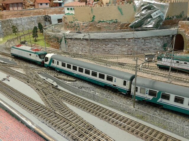

Personalmente le barre non le amo molto, troppo antipatico sganciare le carrozze, io consiglierei i profi fleishmann, più robusti dei Roco,
e mi permetto di dare anche un altro consiglio :lol: è più realistico :lol: :lol:
20151017_162033_resized.jpg [ 197.71 KiB | Osservato 2833 volte ]
Mi puoi spiegare in che modo hai modificato la pilota per montargli il gancio? Ti ringrazio!
Ivan
 Oggetto del messaggio: Re: Ganci per convoglio 'in spinta'
MessaggioInviato: lunedì 5 giugno 2017, 22:43
Iscritto il: lunedì 8 marzo 2010, 14:15
Messaggi: 657
Località: ARDEA (RM)
Niente di particolare, la carrozza è predisposta per farlo, nella confezione c'è già il vomere forato, e non mi ricordo se anche il timone, in ogni caso l'ho preso da una altra carrozza, che monta lo stesso tipo e l'ho inserito, la cosa complicata è aprirla. proceduto come sempre con le schede telefoniche, partendo dalla testata con il soffietto e spostandomi verso la cabina, ora però non ricordo dove sono i ganci in zona cabina, comunque mi sembra che se ne sia già parlato in passato
