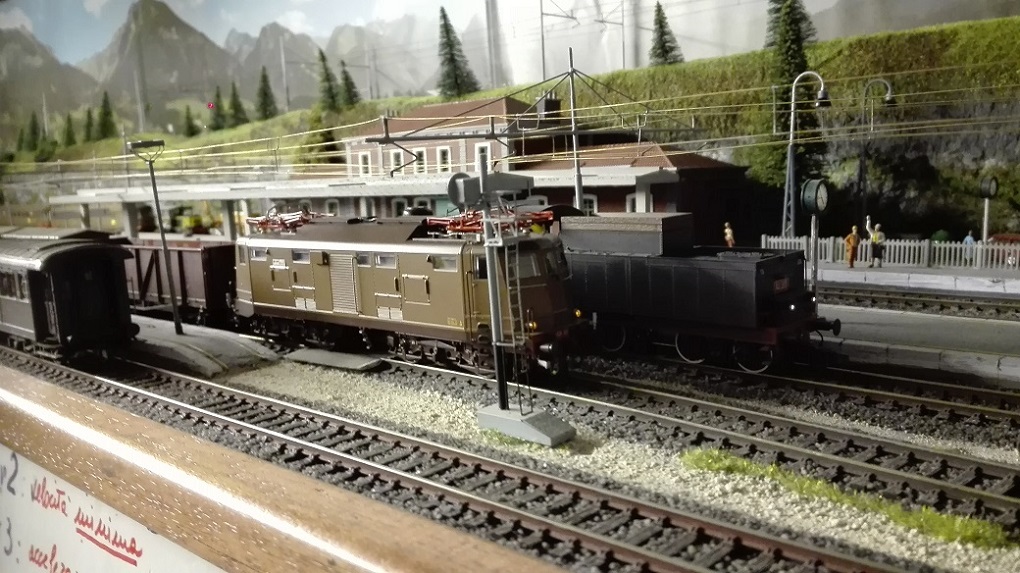

Ci sono riuscito.
Le due loco sono un 424, con luci "modificate" e una 741 con luci originali.
Spero si apprezzi sufficientemente la differenza.
Nella realtà dei modelli ancora di più...e sono soddisfattissimo di essere riuscito ad allegare anche una foto.
Giornata storica :lol: :lol: :lol: :lol:
fanali con luci diverse.jpg [ 243.36 KiB | Osservato 2196 volte ]
