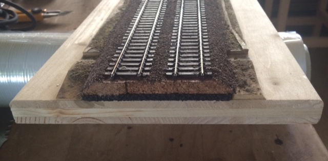

La mia vetrinetta in costruzione sarà lunga come due moduli di binario flessibile e sarà profonda 150 mm. Avrà più piani.
La peculiarità di questa realizzazione sarà quella di avere i ripiani sfilabili lateralmente, per poterli utilizzare una volta appoggiati su un telaio/tavolo agganciati longitudinalmente. In pratica funzionerebbe come se avessi delle rotaie già predisposte con la massicciata, ma molto più estese. Tutto il resto verrebbe accostato lateralmente con opportuni moduli paesaggistici, sostituibili a piacere.
Penso che ci potrei costruire un bell'ovale, banalissima alternativa ai complessi ottovolanti che poi te li devi tenere così come sono per tutta la vita, oppure potrei allestire dei diorami singoli fotografici, dopo aver accostato ai lati opportune scenografie variegate e sostituibili. Insomma un plastico smontabile che diventa vetrinetta e così i trenini non finiscono dentro le scatole una volta finito di usarli. Le piste a semicerchio verrebbero riposte dietro alla vetrinetta.
In pratica un impianto modulare dove ogni modulo diventa a sua volta un impianto modulare.
Sezione ripiano vetrinetta.jpg [ 69.93 KiB | Osservato 1293 volte ]
