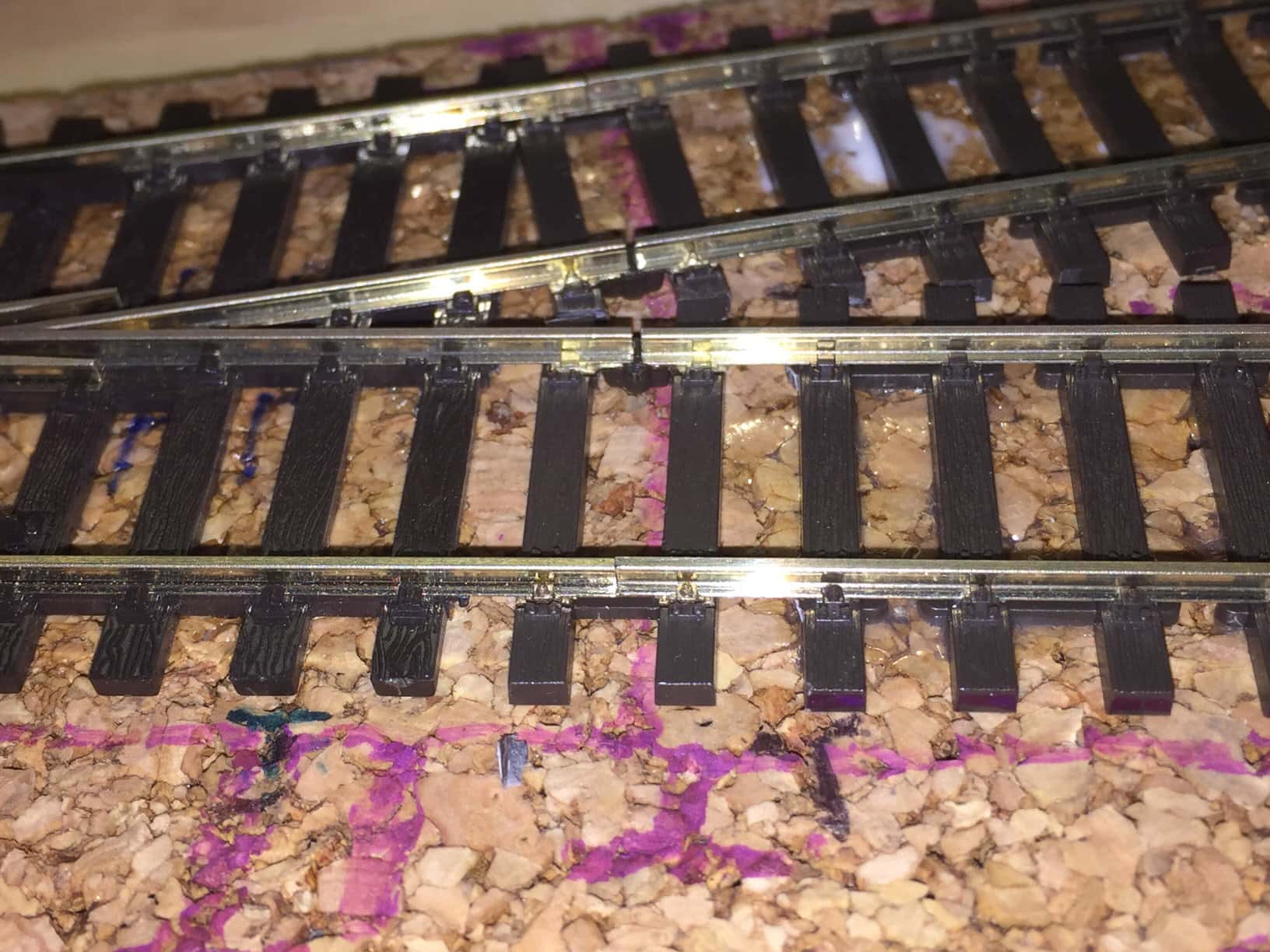

Buongiorno,
non hai menzionato forse uno dei più bei binari sul mercato...(a mio modesto parere :) )
per il mio costruendo plastico modulare ho usato scambi Peco 75 e come dicevo flessibile Weinert mein gleis, non ho potuto usare anche gli scambi per questioni di dimensioni ma sarebbero da favola.
Allego una foto dove potete vedere (se ci riuscite :D ) la scarpetta conduttiva da un lato e isolante dall'altro, sempre weinert
Buon lavoro a tutti
Marco
weinert.jpg [ 163.08 KiB | Osservato 7295 volte ]
