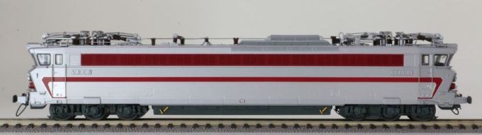

Mi spiegate, perché non lo sapevo, quale era la differenza tra una macchina
Si tratta della versione con carenature complete
e una macchina senza carenature? Mi sembrava che le CC 40100 non avessero carenature...

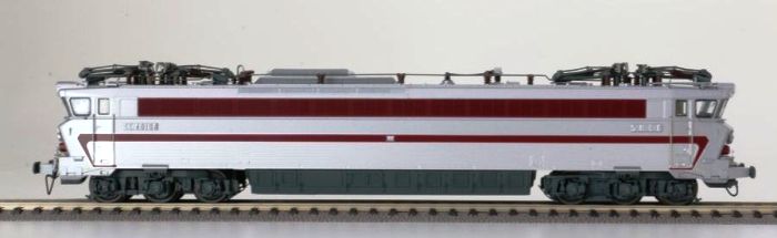

Foto tratte dal sito LS Models
1a10026-1.jpg [ 39.01 KiB | Osservato 10026 volte ]
1b10025-2.jpg [ 38.04 KiB | Osservato 10026 volte ]
