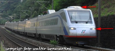

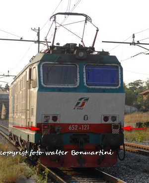

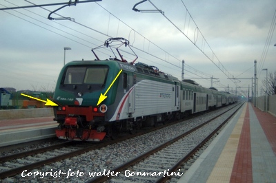

Esempio :
Copyrigt-E.652.forum2G-fotowalterBonmartini.jpg [ 32.66 KiB | Osservato 5207 volte ]
Copyrigt-TN 464.forum2G.fotoWalterBonmartini.jpg [ 90.15 KiB | Osservato 5207 volte ]

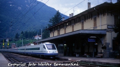

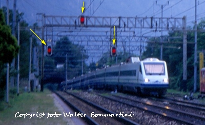

Appunto perché e' potente che lo spegne.In ogni modo senza nessuna polemica e contraddizione di quello che hai scritto; sono al corrente da anni che le FFS utilizzano i loro segnalamenti subito dopo Il segnale di partenza di Domodossola lato Varzo delle FS,per poi riprendere in linea la segnalazione FFS;e il personale di stazione e altre qualifiche sino a Iselle e' FS.
Copyrigt-ETR Cisalpino-Varzo-forum2G foto walter Bonmartini.diapositiva.jpg [ 52.95 KiB | Osservato 5120 volte ]
FS ETR Cisalpino-Varzo-forum2G.fotowalterBonmartini.diapositiva..jpg [ 50.47 KiB | Osservato 5120 volte ]
