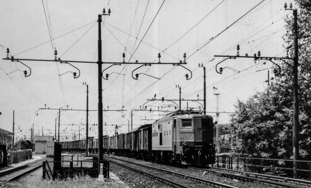

Una testimonianza del fatto che il 424 era usato per i merci.
Ingrandimento da una scansione di foto 6x9 scattata nel 1963/64 ? in uscita est dalla stazione di Vicenza, quindi verso Venezia.
Dai miei ricordi al tempo (16/17 anni) capitava di vedere questi convogli però non so con quale frequenza o per sostituzione
di altri mezzi di trazione.
beppe
Questo conferma i miei ricordi.
Parlo del 1963, avevo 12 anni e andavo alla stazione lingotto a mettere i petardi e le cartucce di carta nei binari.
Il macchinista di una E424 passando con al traino molti vagoni merci, mi ha lanciato un secchio di acqua (solo l'acqua...non il secchio) e mi sono preso una lavata. Ricordo ancora molto bene la scena. Sono più che certo che i vagoni erano carri merci.
La volta successiva invece un macchinista di una 685 mi ha scaricato il vapore con tutti i pezzi di fuliggine e sono tornato a casa nero, dove mia madre mi servi il resto con il battipanni.
Bei ricordi, mica per niente che l' H0 mi è rimasto addosso....

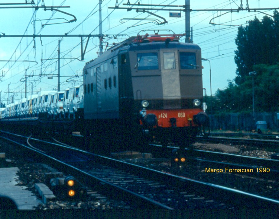

Ecco la foto promessa: scansione da diaposita 25 anni dopo lo scatto.
Brutta è brutta: fatta al tramomto di giorno nuvoloso, con macchina regolata per foto in controluce e 245, mi son sentito arrivare il 424, mi son girato e ho scattato.
A occhio e croce il 424 era alla massima velocità possibile.

Avete notato il bocchettone 78 poli?
Molto interessante questa foto, grazie Marco.
Guido
Guido
Il bocchettone a 78 poli serviva per delle composizioni di emergenza di treni di elettromotrici con Ale 803 in cui questa fosse indisponibile causa guasto (occorreva però il macchinista a bordo). Cosa strana, con una semplice aggiunta interna, si sarebbe potuto comandare il 424 in navetta integrale (modifica in effetti apportata anni dopo con la serie 200).
Guido
Il 424 è nato per il telecomando, in origine da altra 424. Concettualmente il sistema è simile a quello delle elettromotrici dell'epoca.
Il comando integrale dalle 803 pilota non è possibile in quanto i circuiti sono parecchio differenti.
Nel commettore a 78 i contatti comuni a tutti i veicoli sono pochi: il citofono e forse l'apertura porte.
Quando le 424 diventarono navetta, a memoria, le modifiche riguardarono: l'aggiunta di circuiti specifici per la carrozze navetta, l'impianto antincendio, l'unificazione della tensione di comando.
