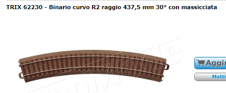

Grazie a tutti per le risposte, per motivi di spazio devo cercare il raggio minimo possibile.
Ho provato a posare la locomotiva su un binario Lima di raggio 360mm ma ha lo stesso difetto dei Trix come previsto (riesce girare ma in curva le ruote centrali si alzano dal binario).
Io pensavo di comprare i binari Trix 62230 con raggio 43705 mm..secondo voi vanno bene per la 740 Rivarossi Como e la 741 HR???
Posto la foto della rotaia in questione:
Trix 62230.png [ 60.27 KiB | Osservato 7053 volte ]
 Oggetto del messaggio: Re: raggio minimo curvatura 740 Rivarossi (italia)
MessaggioInviato: martedì 21 novembre 2017, 14:34
Messaggi: 2240
Località: Breil sur Roya
E se ti rispondono di si e poi a te da problemi?
Perché non segui un'altra strada invece? Un po' più modellistica...
Ti compri un pezzo di binario flessibile, per esempio un Peco cod. 75, costo 5 euro, mai buttati via perché poi lo riciclerai nel plastico..
Su un pezzo di tavola, con un chiodo e un pezzo di spago, disegni un arco di cerchio con diversi raggi, magari corrispondenti al materiale che trovi in commercio.
Posi lungo la linea tracciata il binario flessibile, mantenendolo con chiodini.
Provi le tue locomotive su diversi raggi, fino a trovare il minimo accettabile.
Vantaggi:
hai la risposta certa sulle TUE locomotive.
prendi pratica con il flessibile, che per il costruendo plastico è preferibile.
Se usi un Peco cod. 75 scoprirai che è molto realistico e spesso ci passano anche le vecchie loco (intanto che le provi), perché fissarsi con il Trix?
Svantaggi:
ci vuole più tempo che a scrivere su un forum, però si tratta di un "passatempo", quindi non è un problema....
Io farei cosi, almeno mi diverto....
Alternativa, compri uno o due pezzi dei binari curvi che ti interessano, anche di diverse marche e fai le prove. Comunque nel plastico li riciclerai, magari in zone nascoste.
Se ti affidi alle esperienze degli altri rischi di avere brutte sorprese.
Ciao, alpiliguri.

Mi permetto di aggiungere alla già ineccepibile risposta di Alpiliguri di posizionare il flessibile in curva e controcurva immediatamente successiva, dove la percorribilità è spesso a rischio, qualora tu preveda tale situazione sul tuo plastico.

Esatto, perché visto che ti orienti su raggi "estremi" (proprio non hai alternative?) potresti ritrovarti con deragliamenti dovuti al sistema timone-gancio, che lavora al limite delle sue possibilità, causando magari un accavallamento di respingenti.

Per tutta la famiglia delle 740/741/743 con i R2 (e aggiungo anche i scambi corti) di TRIX non avrai problemi, io ho usato i marklin che hanno la stessa geometria e non ho rilevato nessun problema sia a marcia avanti che a marcia indietro anche con un treno a traino. Per i modelli in 1/80 non ho nessun riscontro
