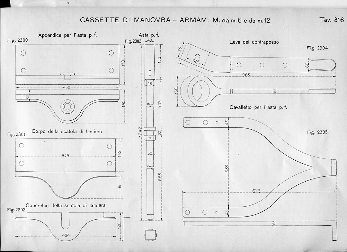

..cominciamo...

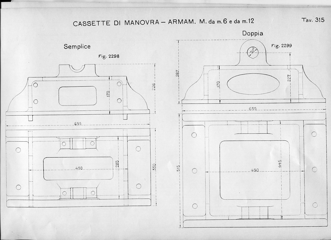

Armamento Meridionale (SFM)
cassetta ex reti002.jpg [ 123.74 KiB | Osservato 6982 volte ]
cassetta ex reti003.jpg [ 131.63 KiB | Osservato 6982 volte ]
cassetta ex reti004.jpg [ 110.25 KiB | Osservato 6982 volte ]

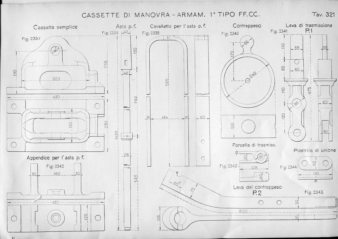

Primo tipo Ferrovie Complementari
cassetta ex reti008.jpg [ 149.22 KiB | Osservato 6980 volte ]

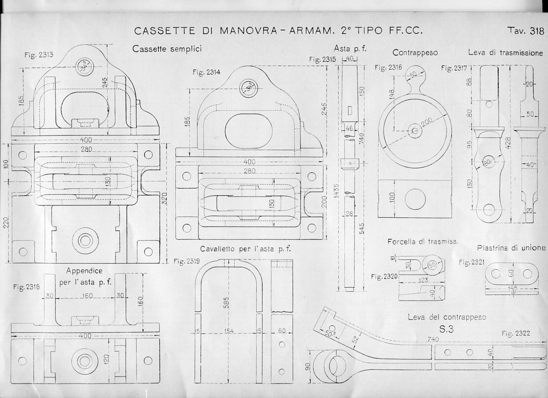

Secondo tipo Ferrovie Complementari (utilizzata anche per lo Scartamento Ridotto (S.R.)
cassetta ex reti005.jpg [ 159.98 KiB | Osservato 6980 volte ]

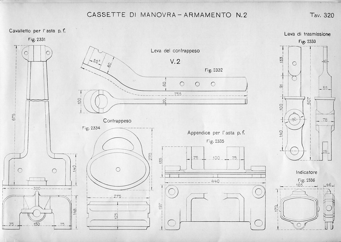

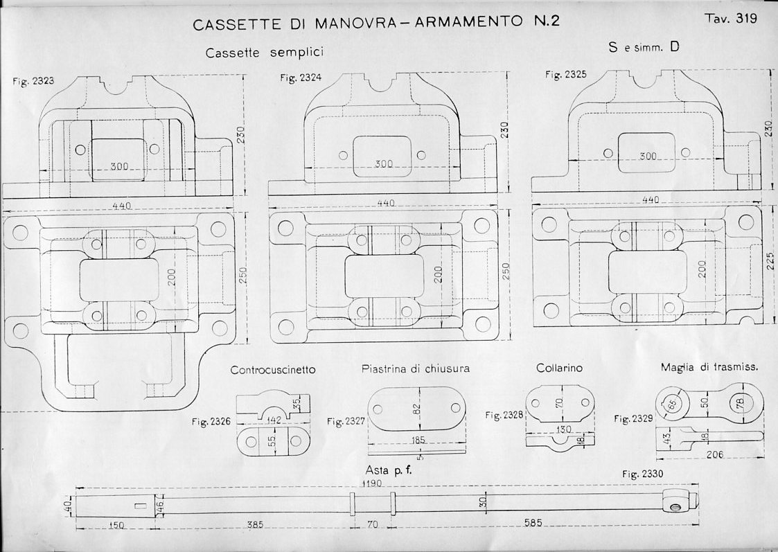

Armamento n 2 (ex SFAI)
cassetta ex reti006.jpg [ 157.51 KiB | Osservato 6975 volte ]
cassetta ex reti007.jpg [ 135.98 KiB | Osservato 6975 volte ]

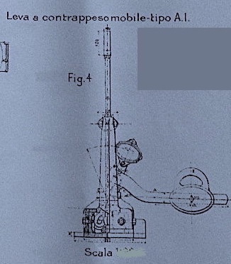

penso possa esser utile anche qs immagine tratta dal Loria del 1890
ex SFAI .jpg [ 48.64 KiB | Osservato 6975 volte ]

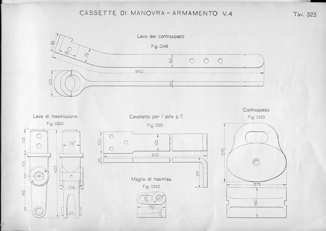

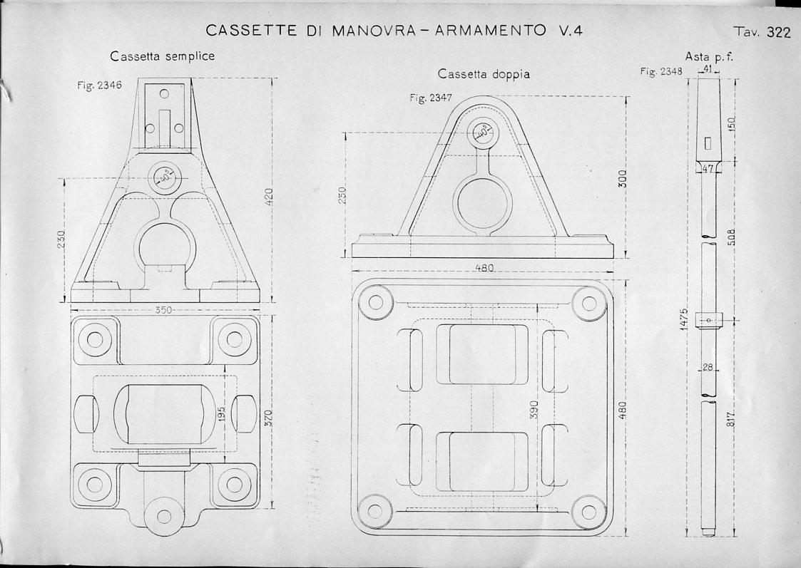

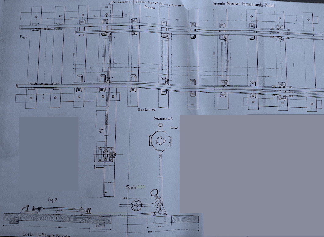

e per chiudere il V4 (ex SFR cioè le Ferrovie Romane)
cassetta ex reti009.jpg [ 133.31 KiB | Osservato 6974 volte ]
cassetta ex reti010.jpg [ 109.22 KiB | Osservato 6974 volte ]
ed anche qui dal Loria ed 1890, diversa però dal tipo definitivo sopra illustrato..
V4 ex FFRR.JPG [ 236.86 KiB | Osservato 6974 volte ]

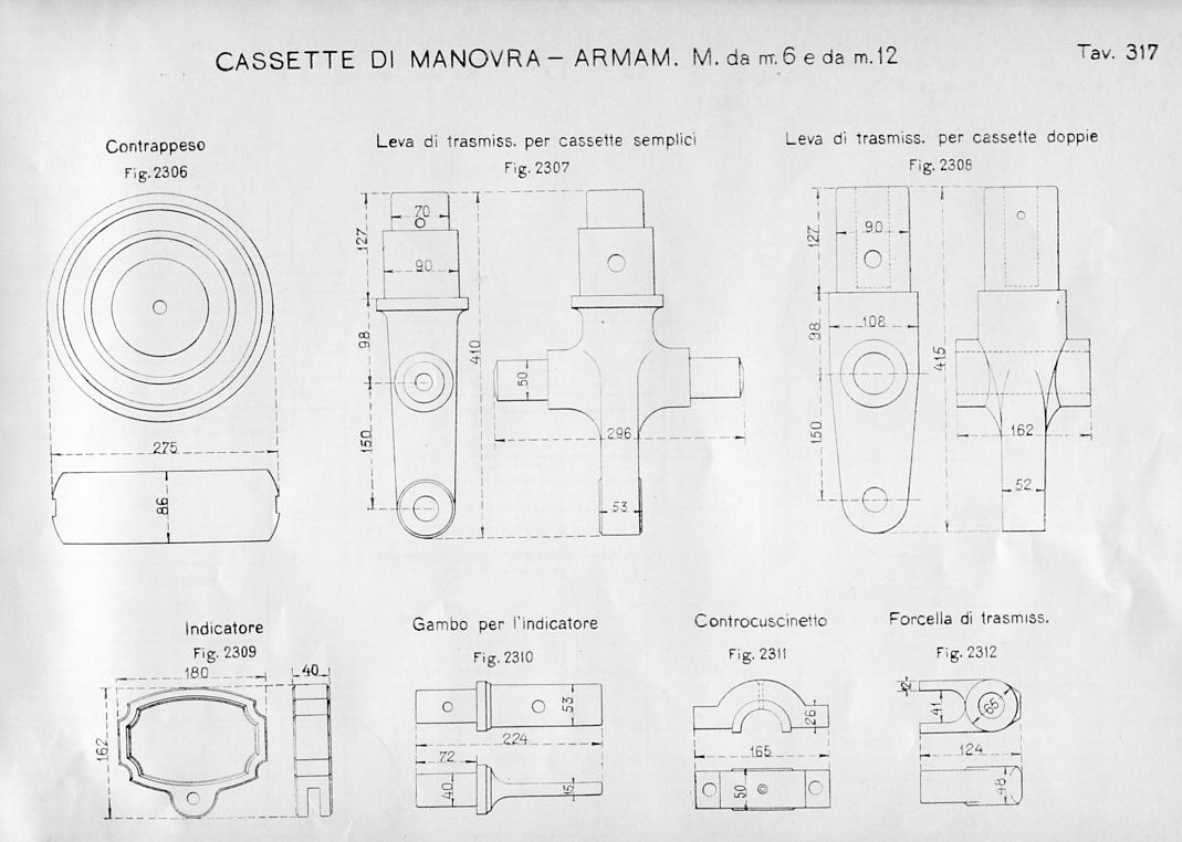

A completamento...dagli Elenchi Mat Armamento Fs del 1911 risultano anche, ma non illustrate, le cassette tipo C e D (ex SFAI), FC (ex Soc Veneta) sostituita dalla M.6/12, C (soc Veneta) sostituita dalla N. .2(ex SFAI).
Le cassette Tipo n.2(ex SFAI) risultano utilizzate per deviatoi degli armamenti ex SFAI: N. 1-2-A-B-C, BAS(Bastia-Acqui- Savona), RM47,6. RM30
Le tipo M. 6/12 (ex Meridionali) per deviatoi armamenti M.6, M.12, FC(ExSV), Calabrese, Governativo Siculo, V2 Livornese-Maremmano-Senese- Aretino
le tipo V4 per deviatoi armamento V4 ed altri tipi ad esclusione di SR(scartamento ridotto) e FFCC2 tipo.....
che gran risotto :D :D :D :D :D :D :D..e ci siam limitati alle cassette :mrgreen: :mrgreen:
