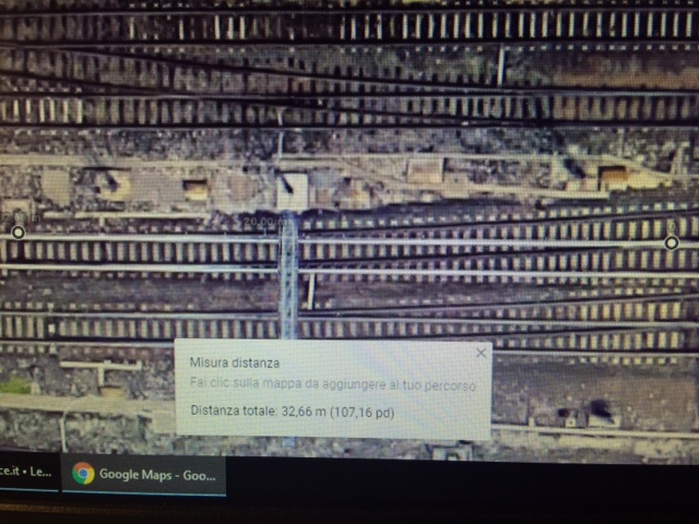

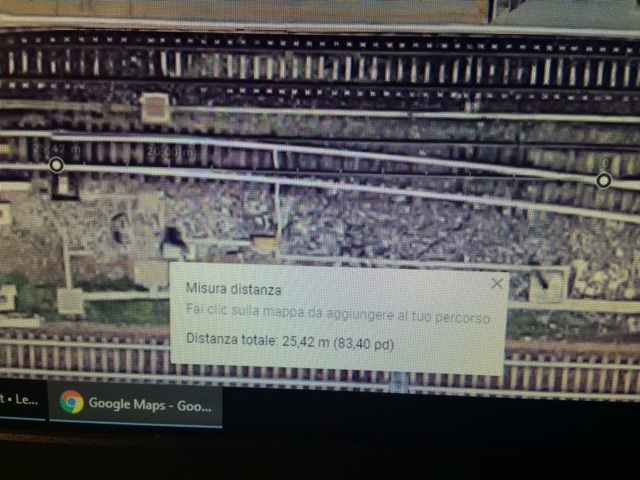

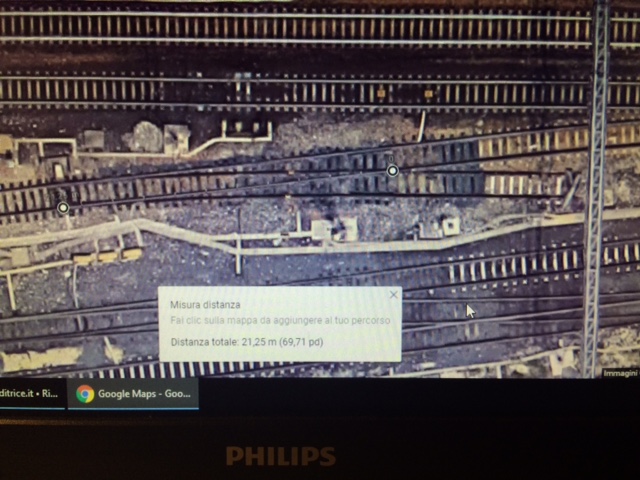

In Google maps basta attivare la funzione "misura distanza" e si ottengono informazioni molto interessanti, sopra tutto sulle proporzioni tra le cose.
tronchino.JPG [ 129.55 KiB | Osservato 1517 volte ]
b.JPG [ 137.78 KiB | Osservato 1517 volte ]
a.JPG [ 142.67 KiB | Osservato 1517 volte ]
