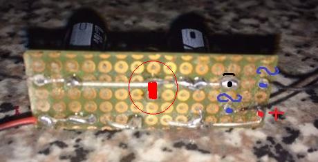

Quell'oggeto è uno switching, in digitale e con telacamera eviterei, altrimenti è bene mettere le induttanze di filtro in ingresso e uscita.

Altro commento sulla versione analogica: una volta sistemato il problema guarda cosa succede, ma se tiri fuori un 9V da un digitale raddrizzato e ci prelevi 300 mA la dissipazione è di alcuni watt (ponendo 18V di alimentazione DCC, 18-9 = 9V *0.3A = 3W circa), impossibili da dissipare senza alette di raffreddamento! pena il rischio di fondere il componente e la plastica che ci sta intorno. Da questo punto di vista, un regolatore switching è meglio....
Anche a me sembra che manchi il collegamento a massa del pin centrale del 7809....

Come ha detto AlessandroFAV (ed anche ) max5726, anche a mè sembra manchi il collegamento a massa del L7809.
Mi pare che si debba semplicemente fare una stagnatura come il segno arancione quì sotto :
Collegamento massa per 7809.JPG [ 20 KiB | Osservato 3616 volte ]
Se fosse un 79xx, avrebbe necessità di un carico minimo, come anche è necessario per LM317.
Il 78xx, invece, funziona anche senza carico.
Poi, per la dissipazione .. provalo prima fuori dal carro.
Ma, effettivamente : (18 Vin - 9 V out) * 0.3 A = 2.7 W.
Già col classico dissipatore fatto a U potrebbe andare a oltre 100 °C.
Potrebbe essere effettivamente meglio uno switching.

ho invertito di posizione i due condensatori (da 1000 e da 330), ho aggiunto i due mini condensatori anti-oscillazioni, rifacendo il tutto con nuovi componenti.
Il tutto funziona: la telecamera è alimentata dai binari, viene trasmessa l immagine e posso acquisirla su pc.
l unica cosa, (ma mi avete gia anticipato.....) quel circuito SCALDA A BESTIA!!! Ora, la domanda è: come si puo dissipare tale calore, contando che il tutto è chiuso in un container? per ora vorrei accantonare l idea del "comprare qualcosa di gia fatto" mi piace risolvermeli i problemi da smanettone!
PS il collegamento a massa nel precedente prototipo c'era eccome!!!! :P

Ti rifai il container in metallo (alluminio spesso possibilmente) e ci avviti sopra il regolatore ... oppure trovi una miniventolina (quelle che si usavano per i processori per esempio), aletti il regolatore e provi a crearci intorno un flusso d'aria.

ho rifatto il circuito in quanto non avevo lo spazio per piazzare il dissipatore. Montandolo è perfetto. l ho fissato alla parete interna del container mettendo dei ritagli di basetta per circuiti elettrici per non che la plastica del container stessa sia in contatto diretto con il dissipatore; anche dopo mezz ora di utilizzo, la parete del container è appena tiepida.... ora mi deve solo arrivare il vagone terminare il lavoro....
