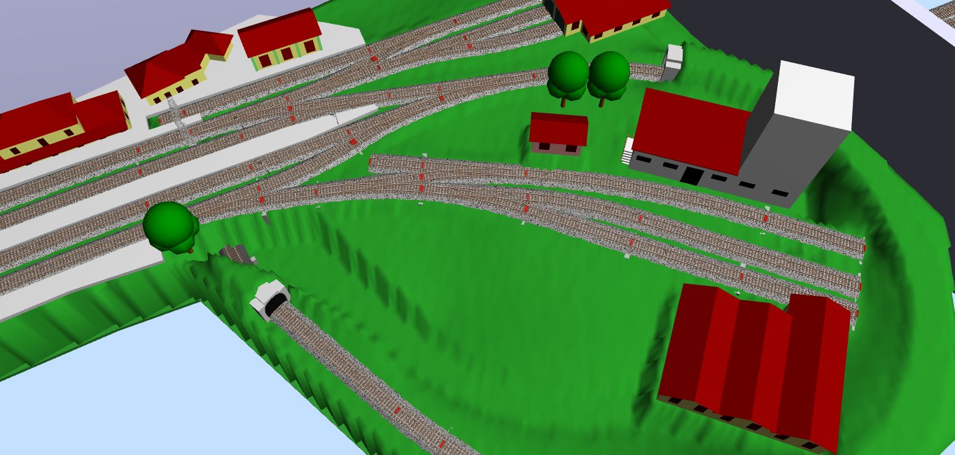

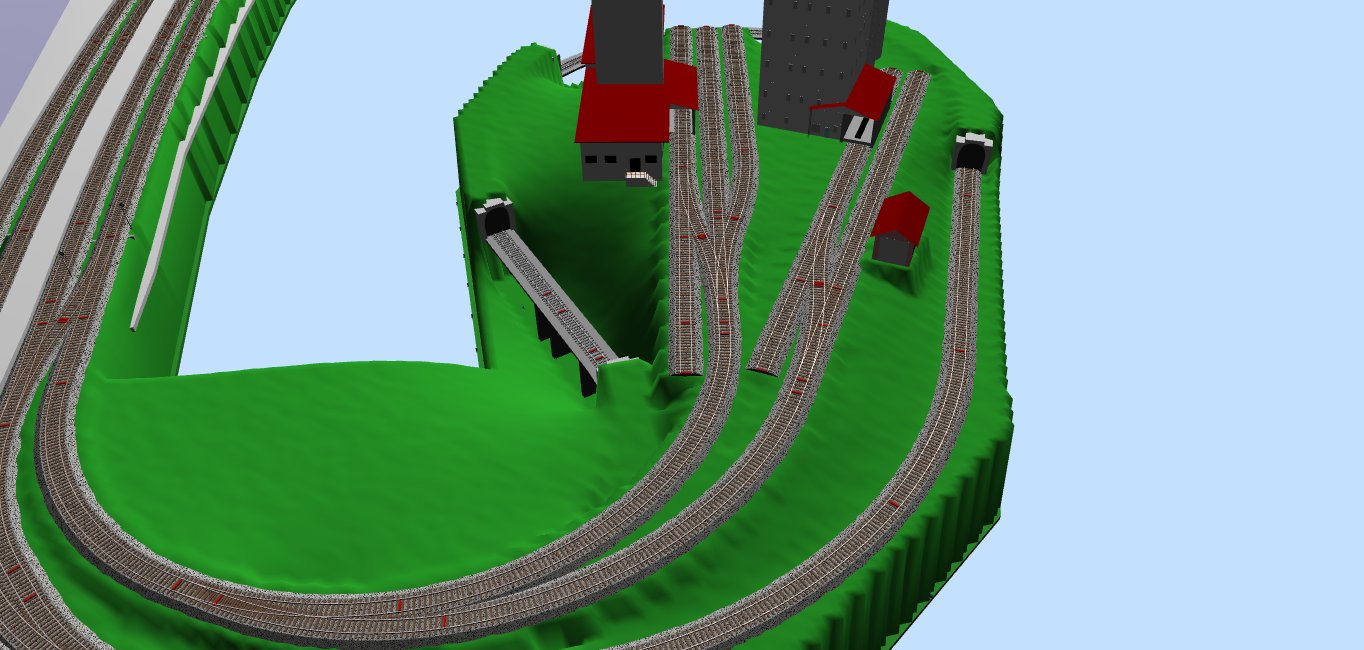

Buon pomeriggio a tutti, vorrei chiedere agli esperti di raccordi industriali se i due progetti che ho disegnato sono realistici o devo modificarli per poter effettuare le corrette manovre di smistamento.
Il primo raccordo vorrei che fosse utilizzato per una cartiera.

Il secondo raccordo vorrei che fosse utilizzato per il carico dei rola o containers.

Vanno bene così come li ho disegnati o devo modificare qualcosa?
Grazie a tutti

Ciao Giuseppe.
Se posso, da non esperto di raccordi industriali, dico che le ditte raccordate non hanno solo il binario. Una cartiera mangia legno e sputa carta (e altre fattori della produzione, ovviamente) e per gestirli ha bisogno di strade, gru, carriponte, tramogge e altre cose accessorie. A seconda del livello di realismo che si desidera, bisogna più o meno prendere in considerazione anche quello che c'è attorno al binario.
In altre parole, qualche binario in meno e un elemento del paesaggio industriale in più.

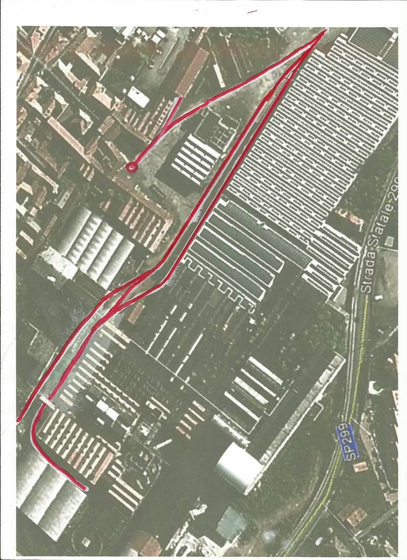

Messaggi: 953
Se può essere utile posto una immagine aerea dello stabilimento cartario di Serravalle Sesia, il piano binari è evidenziato in rosso. il primo binario a dx costeggia il piano caricatore del reparto spedizione e procede dopo una stretta curva nella zona scarico cellulosa con altro piano caricatore e tettoia, il secondo affianca il primo e termina nella zona cisterne, il terzo termina in una piccola piattaforma girevole ed arretra in una sorta di rimessa nella zona portineria ed ingresso operai
Ovviamente serve solo come spunto, a volerlo riprodurre tutto occorrerebbero 7 metri in lunghezza e 3,5 in larghezza.

Infatti, attendo di capire quali strutture poter inserire e quale potrebbe essere la migliore disposizione dei binari per effettuare le modifiche.
Sicuramente devo inserire i piani caricatori .

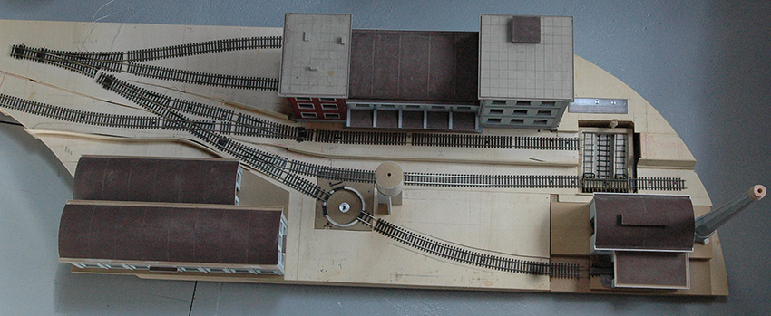

Io, in tutta calma, sto facendo un cotonificio, che andrà poi collegato, ma indipendente come esercizio, con il mio plastico principale.
Il progetto, per una volta é di totale fantasia, sempre nel campo del plausibile, ambientato in Epoca II.
Un diorama operativo di tutta manovra, con una grande varietà di carri, materie prime e carbone anche di provenienza estera, prodotti chimici tedeschi, carri chiusi per il trasporto del prodotto finito, una locotender privata per le manovre, alle volte una macchina Fs per le tradotte...
Piazzale con rotaie annegate, piattaforma girevole, un ponte trasbordatore, gru, serbatoi, tutti i capannoni e gli edifici di impronta razionalista, tutto autocostruito tranne (forse) il binario. Molto divertente il lavoro di ricerca e di realizzazione.
