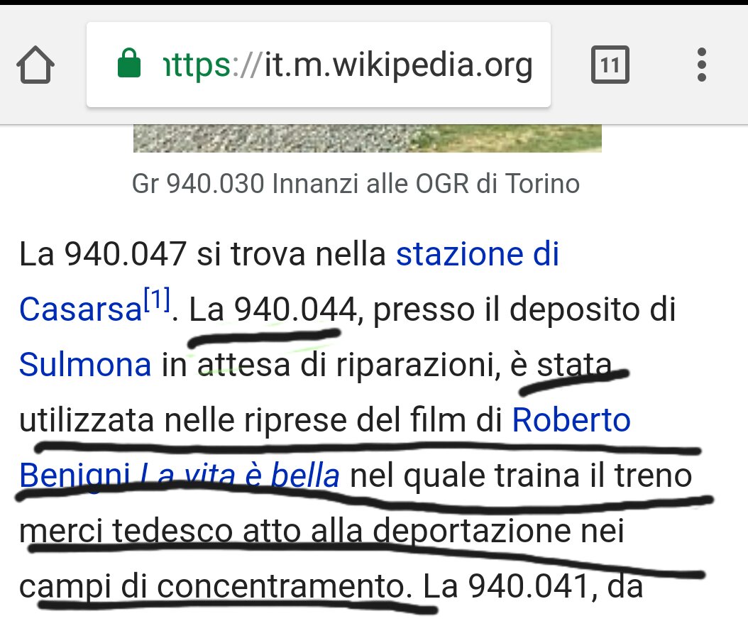

Rocco Autelitano ha scritto:
Ma ne "La vita è bella" hanno utilizzato proprio la 044?
Il vomere bianco posteriore è impossibile da non riconoscere.
Ci avevo visto bene:
Screenshot_20171230-172240_1.jpg [ 144.63 KiB | Osservato 3473 volte ]
