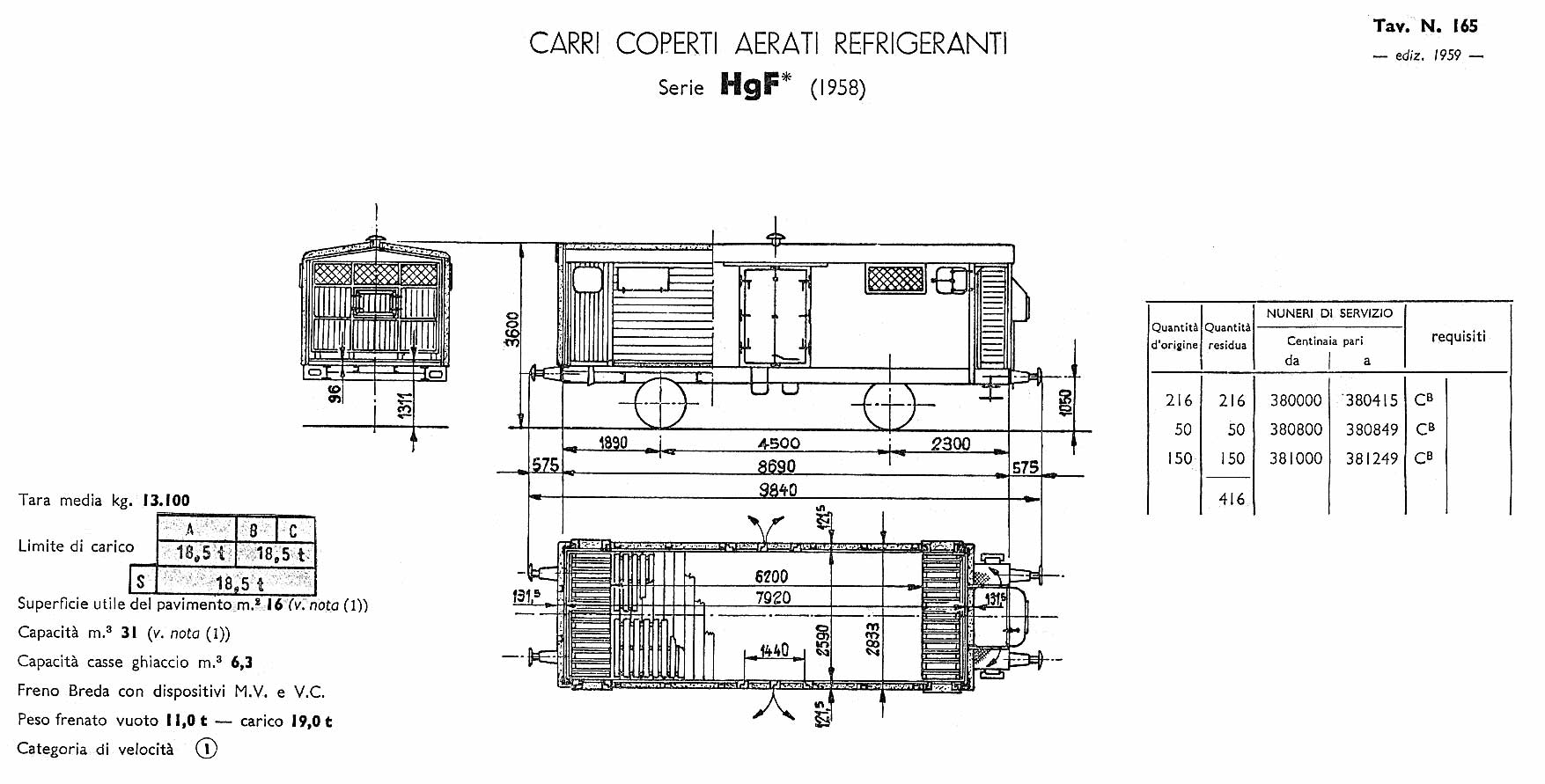

Questo?
http://www.rotaie.it/New%20Pages/Disegn ... la-165.jpg
Erano rosso vagone? Avevano tutti la garitta o ce n'erano anche senza?

infatti sono color alluminio anche loro... fra l'altro il 2 carro della foto FS non è un HgF (non ha i pannelli smontabili che permettono di riaprire gli spiragli superiori) ma piuttosto un Hg tipo 1923 .... resto dell'idea del color alluminio fortemente ossidato: in bianco appare solo il ritocco dei contrassegni del tipo di freno sul montante, nessuna traccia di altre iscrizioni in bianco..quindi nere rese pressochè illeggibili dalla ossidazione...
..l'unico documento certo sulla colorazione di un veicolo è il disegno in 1/10 o 1/20 con riportate in modo dettagliato iscrizioni e colorazione delle varie parti.. le istruzione verniciatura del 1950 e di verifica del 1960 ( e successive)non riportano in modo dettagliato quanto ci occorrerebbe....

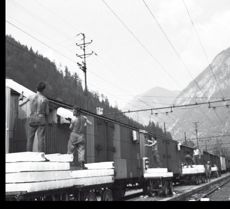

Questa nota fotografia del Paolini credo possa aiutare a dissipare le incertezze più incoercibili...

Io ho questa. Scattata probabilmente in un momento diverso e con angolatura diversa, il secondo carro partendo da sinistra, sembra il primo a metà dell'altra foto. Poi ci sono 4 carri scuri, uno chiaro, forse un pianale e la loco. Anche l'uomo in fondo sul marciapiede in basso a destra con cappello bianco sembraessere lo stesso di spalle che cammina sui binari nella foto della fondazione.
Particolari anche gli spigoli del carro, verniciati in alluminio per evidenziare il simbolo identificativo.
Sul primo carro si vedono chiaramente alcune doghe probabilmente ripristinate precedentemente in colore chiaro.

Presumo che le marcature ci DOVESSERO essere: non mi pare che un carro privo di marcature (men che mai un intero convoglio internazionale) potesse essere ammesso alla circolazione...
Sbiaditi saliti,
Andrea Chiapponi
EDIT: mi correggo, non si tratta di un intero convoglio... il secondo e terzo carro (dietro al "biancone") sono dei normali carri chiusi e si distingue la presenza della marcatura.
