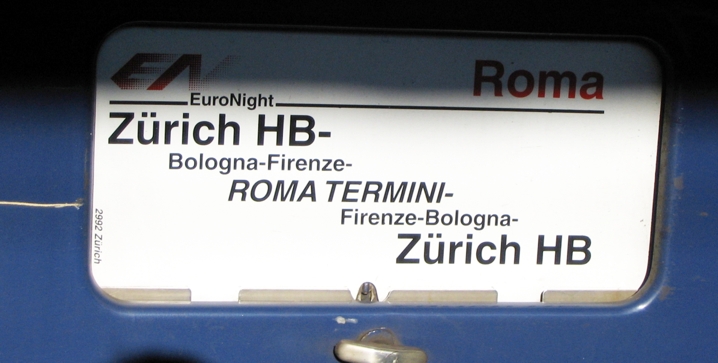

Buongiorno,
non vorrei sbagliarmi, qualche volta mi pare di aver visto in composizione almeno una carrozza FS T2S.
Con l'occasione pubblico la foto di un cartello di percorrenza di detto convoglio (l'ho scattata nella stazione di FI SMN).
Mario

 Oggetto del messaggio: Re: Composizione EN "Roma"
MessaggioInviato: giovedì 22 febbraio 2018, 10:42
Messaggi: 1649
atr100 ha scritto:
Buongiorno,
Mario
Ciao Mario, non ti sbagli riguardo alle T2S FS. Per il 2002/03 in composizione al "Roma" erano una presenza quasi fissa.
Federico
