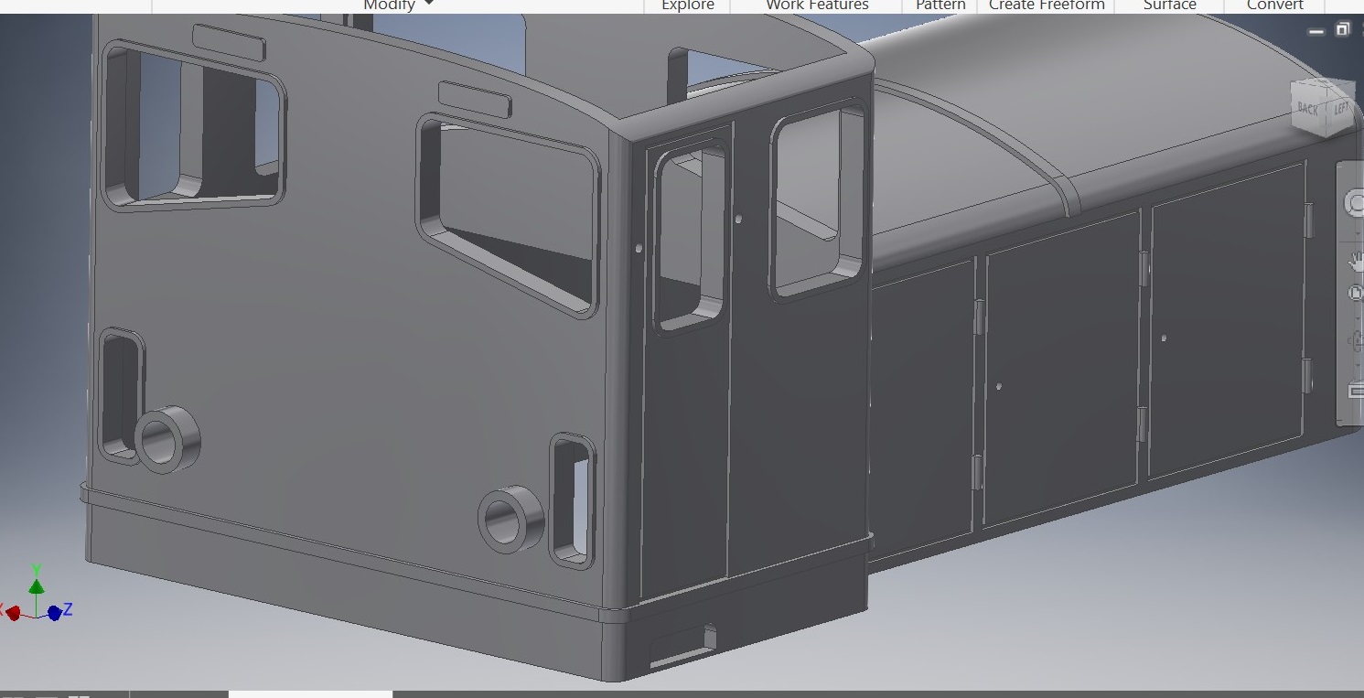

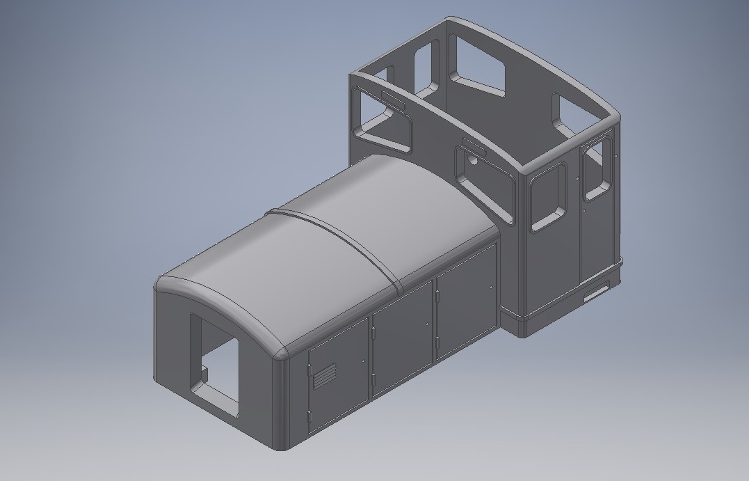

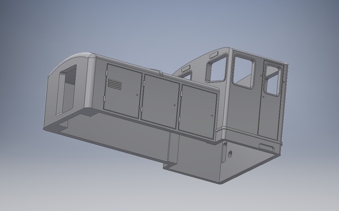

Ciao a tutti.
Questo è uno dei miei pasticci in 3D. E' una roba che sto portando avanti assieme all'amico Alex84.

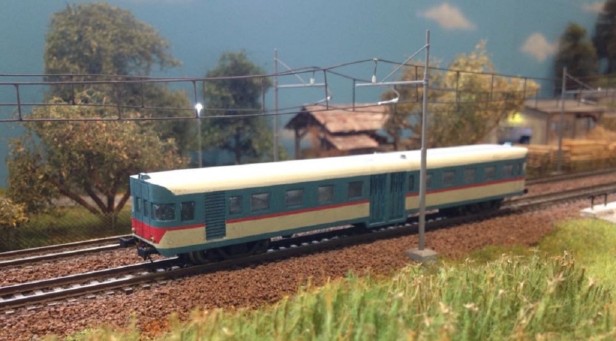

Questa tecnologia consente di fare belle cosine ....
Questa è la mia "creatura": ALN668 in scala TT.
Ha debuttato sul modulare durante il Model Expo dello scorso Week End.
