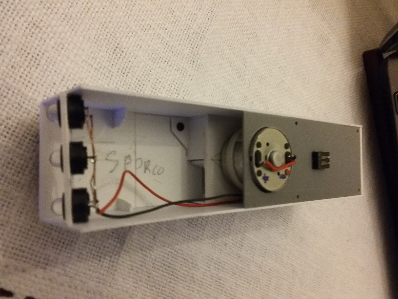

Ho appena fatta una prova e mi chiedo come non ci ho pensato ieri sera , ho alimentato il tutto con un potente alimentatore posizionato a 9 volt ,il risultato è che funziona tutto perfettamente , aspirazione e led a piena luce contemporaneamente .
Come mi avete spiegato la pila non ce la fa ad alimentare il tutto , ma a questo punto del lavoro non mi sento di modificare o rifare quanto fin qui realizzato , penso che monterò un deviatore al posto degli interruttori quindi o led o aspirazione , la durata della pila sarà da verificare , come ripeto con un utilizzo saltuario , quella attuale non nuova , frulla per le prove per qualche decina di minuti al giorno da una settimana cioè da quando ho pensato di costruirlo con tutti pezzi di recupero e a costo zero . Già il fatto che aspiri per collaudo scheggette di plastica ( che spero vivamente di non dover raccogliere tra i binari ) mi ha soddisfatto . In futuro , magari con un motore diverso ,può darsi che modifichi l' alimentazione .
Giancarlo

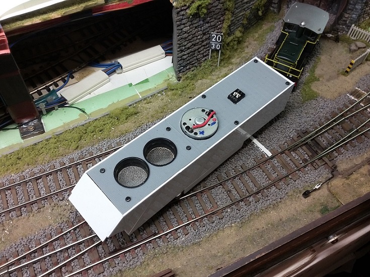

Alcune foto per mostrare il marchingegno in questione , l' input l' ho avuto vedendo un video su You Tube .
Nelle foto manca ancora la parte anteriore e mezza copertura superiore con i filtri .

Come si può vedere sono andato sul minimalismo degli spazi :mrgreen:

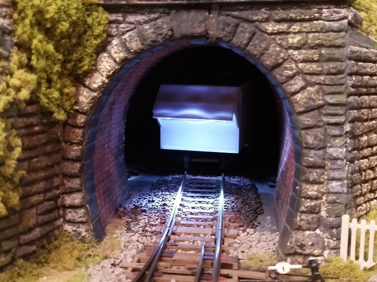

Per il momento resta così , pila 9 volt per il motore e due pile 12 volt per i led ,in futuro si vedrà , l' autonomia non è un problema , l' uso è sporadico e secondo necessità . Purtroppo il plastico è piccolo pochi minuti sono sufficienti .
I filtri provengono da aeratori per rubinetti ...
un paio di foto in "servizio"
