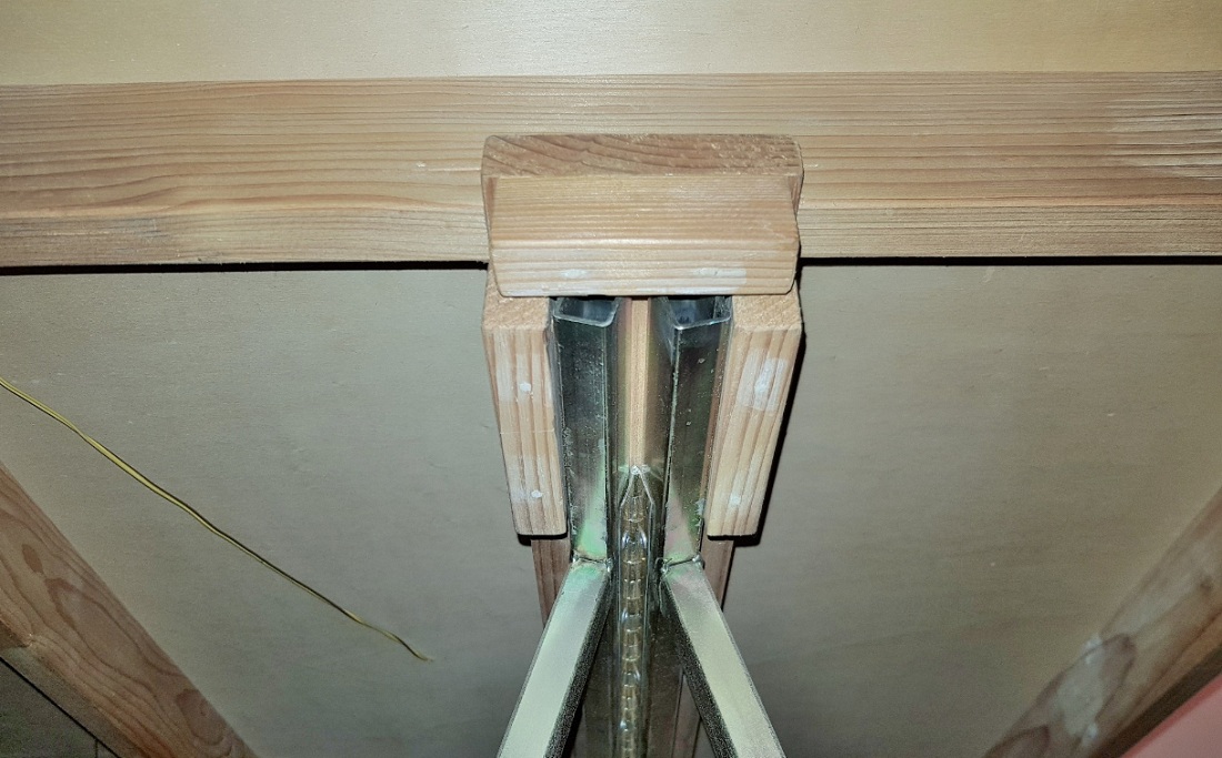

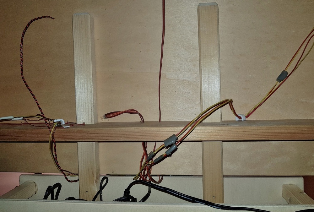

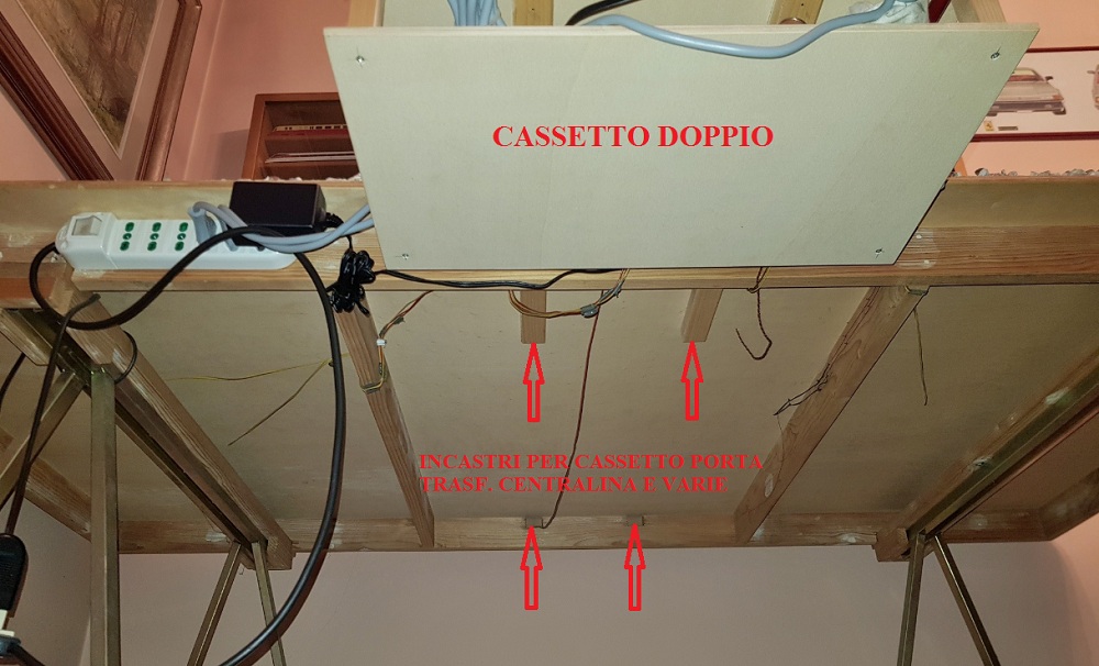

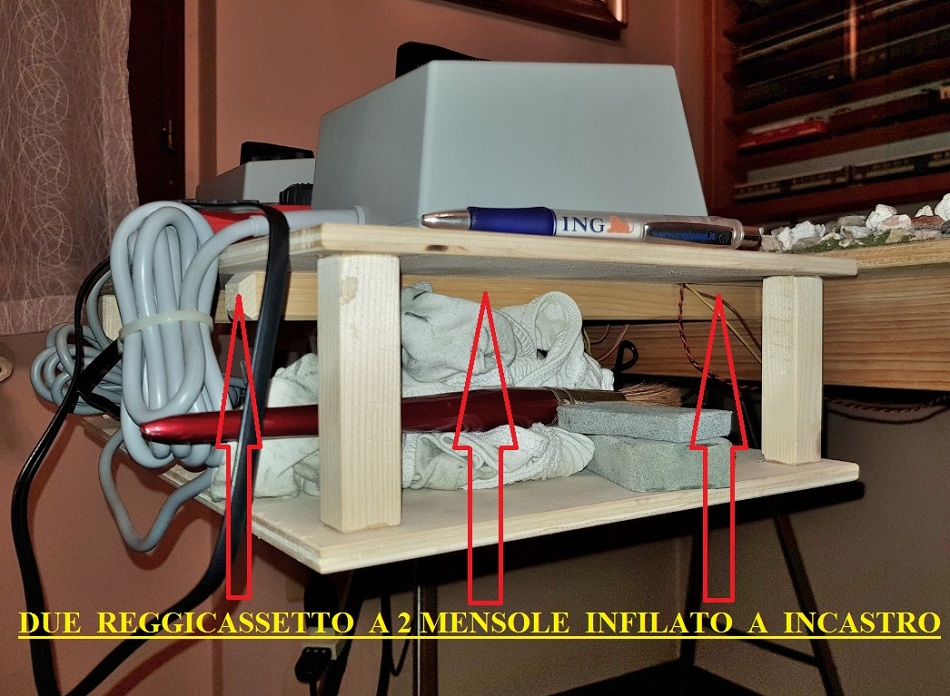

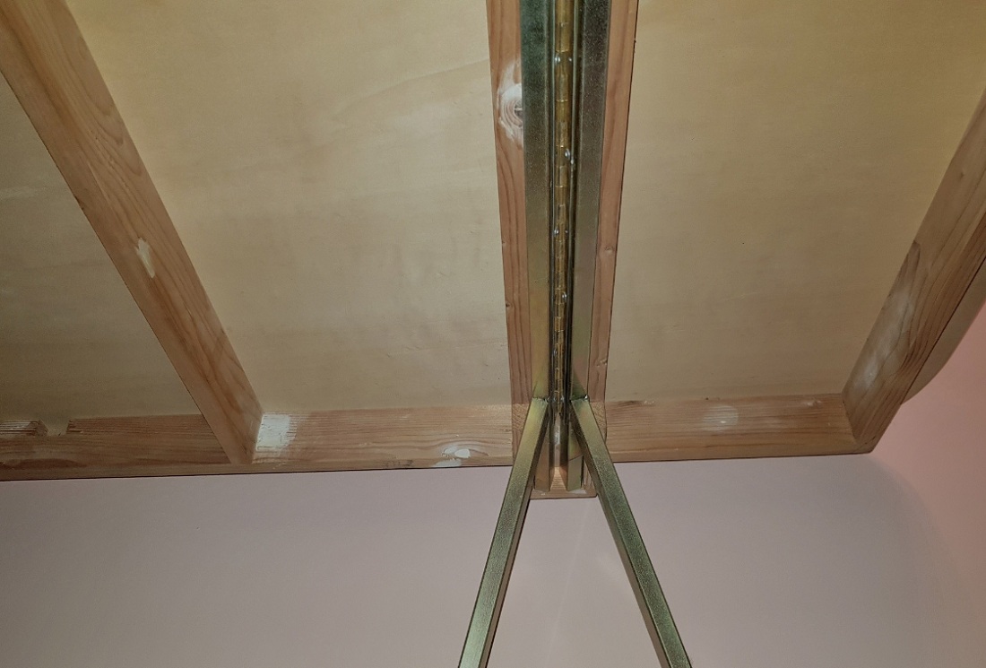

Quello che consigli è sicuramente la soluzione ex novo più appropriata. Il tavolo che ho lo fece un falegname. Guarda le foto della tavola inferiore che allego. Per la tavola e per due listelli di rinforzo è una cretinata. Per la sede dei cavalletti e per gli incastri di un doppio cassetto laterale un pò meno dovendo dipendere da un commesso tagliatore. Avendo attrezzi da taglio, che non ho, sarebbe un divertimento. Il mio tavolo è di una finitura e stabilità impressionante. Non si muove di un mm. E' per quello che avrei tentato di sfruttare la base e, a superficie pulita, fissare sopra una tavola più grande. Non voglio apparire per quello che vuole assumersi lavori bestiali inutilmente.
Ringrazio tutti coloro che mi danno indicazioni.

Se vedi la foto ti rendi conto di come è stato fatto il cassetto. Altri modi o, comprarlo già fatto, la foto parla. Meglio di così non lo immagino.
