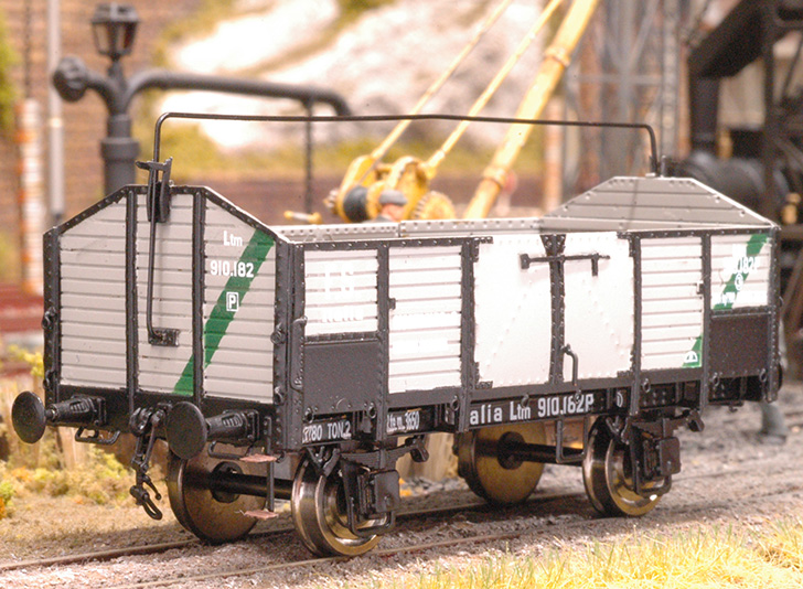

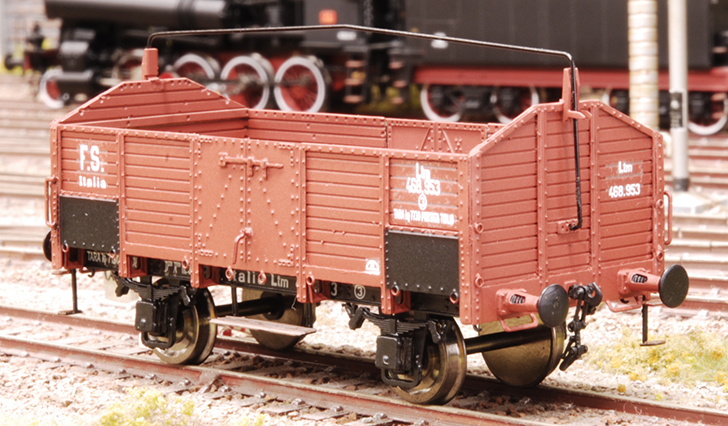

Con l'amico Andrea Cavalli abbiamo cercato di porre un modesto rimedio all'assenza di carri, con alcuni modelli, alcuni già realizzati, altri in via di completamento, prediligendo l'ottone per la costruzione:
si tratta di due carri Ltm, realizzati al vero a partire dal 1910, uno in livrea rosso vagone e l'altro nella tipica livrea di carro privato immatricolato FS.
Le orribili ruote sono provvisorie, verranno montate ruote RP25.
Buon divertimento!
Ma non è lo stesso carro che ha fatto Klein e poi ROCO?

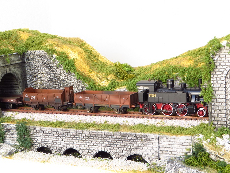

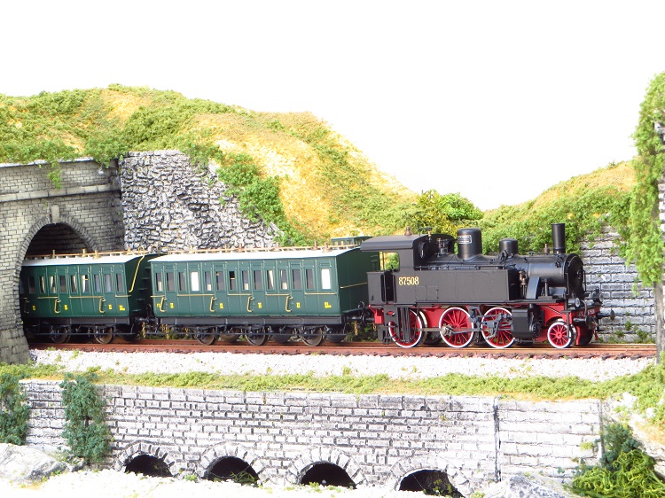

Salve Maurizio, ho provato con quello (poco) che ho in epoca I^, e più di così non sono riuscito a fare.
Forse veramente conviene lasciare la 87508 in... deposito.

Le carrozze sono kit di AGM,
i carri sono SAGI, ma.... le marcature non vanno bene per l'epoca di ambientazione della 875.....inoltre il carro subito dietro alla 875 mi sembra -ma potrei anche sbagliarmi- di provenienza USA del tipo rimasto in Italia a fine della Seconda Guerra Mondiale...
 Oggetto del messaggio: Re: Presentazione + Composizione per Gr 875
MessaggioInviato: martedì 20 marzo 2018, 23:19
Messaggi: 344
Buonasera, Paolo ha ragione: i carri merci hanno marcatura RIV, quindi posteriore rispetto alla loco, dato che la marcatura a cinque cifre sulle locomotive venne sostituita con le targhe nei primi anni venti. Però si tratta di carri che risalgono alla fine del 1900, almeno quello con garitta e il pianale, quindi riconducibili all'epoca I^,come tipologia; basterebbe togliere qualche marcatura per renderli coerenti. Per il carro L "lungo", devo dire che Paolo mi ha messo la classica pulce nell'orecchia, e, guardando i respingenti e i freni, viene il dubbio anche a me. A questo punto temo che ci sia solo UN modello di carro di epoca prima attualmente utilizzabile: il pianale tipo LLL, sempre di AGM, che ho, ma è ancora in kit.
Le carrozze Bcy 27000, kit di AGM, invece sono accettabili, e un convoglio con la prima (Aocy 19000), il bagagliaio Dc 81000, più le due di seconda farebbe la sua figura dietro la 875, che, del resto, era nata per i treni passeggeri.
Considerando il costo finale, però, rinnovo il consiglio di mettere la 87508 in deposito.
