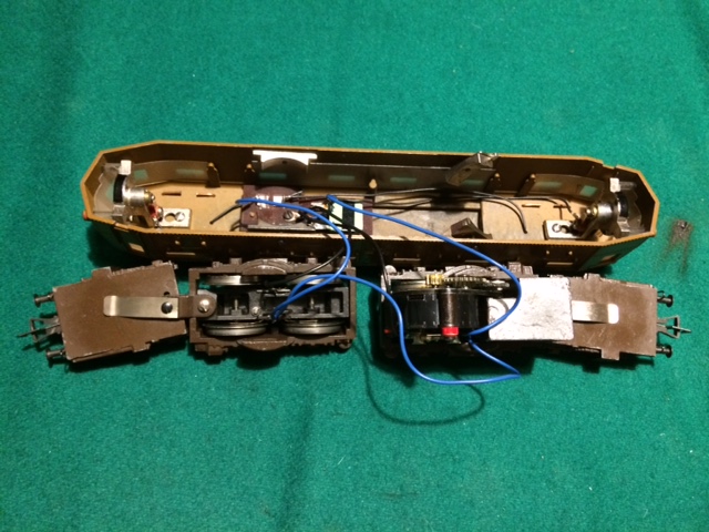

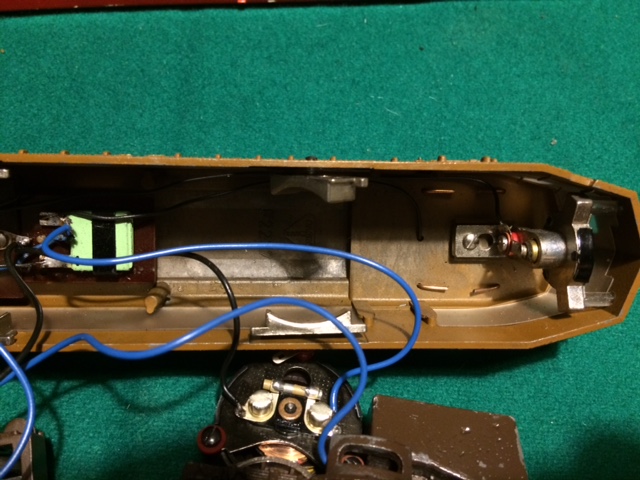

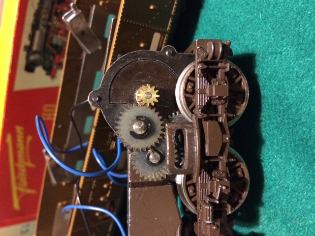

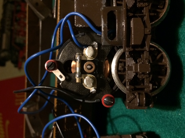

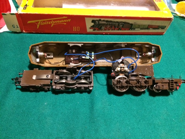

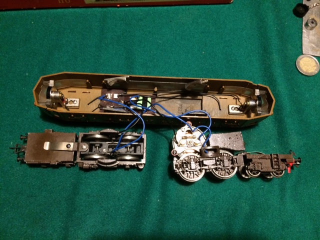

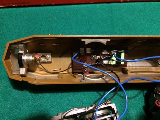

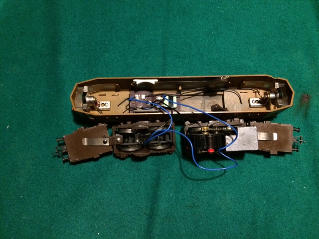

Ecco alcune foto del mio mdello con montato sopra il motore della SNCF che è quasi nuovo.
Gira bene con luci a posto, ottimo minimo a 1,5 volt ma con collegamenti probabilmente "pasticciati"
Mi scuso per le foto fatte con il cellulare, con una pessima luce, e pure in fretta; spero che si possano capire i collegamenti.
Ripeto: così funziona alla grande, ma voglio rimettere tutto a posto ed utilizzare anche cavi blu della sezione giusta.
Ora parto per una zingarata di due giorni per caccia fotografica (orchidee ed insetti).
Grazie a tutti
Beppe

 Oggetto del messaggio: Re: Il motore gira al contrario
MessaggioInviato: domenica 29 aprile 2018, 6:50
Messaggi: 5083
Mi dici esattamente che pezzi di motore hai sostituito ?
MessaggioInviato: domenica 29 aprile 2018, 11:35
Messaggi: 1175
Ciao,
mi sembra di vedere che i collegamenti delle due loco sono diversi in questa appena su sembra che il coperchietto sia "di recente produzione " mentre quella incriminata ha un coperchietto che copre il rotore di vecchia produzione, Io avendo tante loco Fl. non predisposte per trasformarle in digitale (allora FMZ) ho comperato i nuovi coperchi già adattati per l'uso in digitale e quello sopra mi sembra recente si fa per dire (no digitale) ma non coevo del primo. Poi posso sbagliarmi ma di ricambi ne ho un bel po con tanti rotori e magneti.
Mario
MessaggioInviato: domenica 29 aprile 2018, 12:36
Messaggi: 5083
Non ti sbagli ... ma potrebbe essere quello della macchina sncf con cui ha fatto la prova.
Comunque i collegamenti mi sembrano sostanzialmente equivalenti ... e lo dimostrerebbe che il sostituire il motore ha ripristinato il senso di marcia corretto... quindi, se non ci sono altri pasticci il problema è tutto nel magnete permanente.
