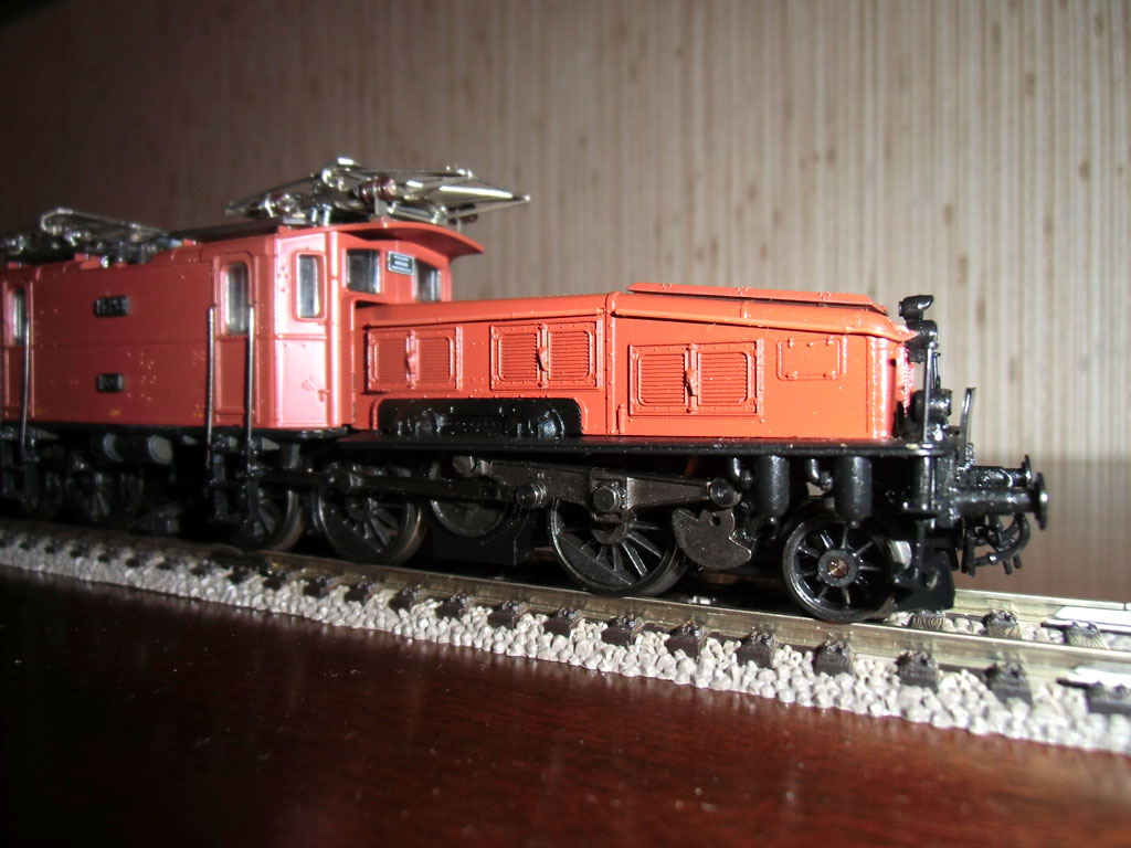

Ma il coccodrillo Roco non è in metallo ?
O oppure c'è anche il modello in plastica che avrà sicuramente più dettagli...e magari si deforma...
Coccodrillo.jpg [ 131.91 KiB | Osservato 3919 volte ]

Il coccodrillo di cui parli, è il Roco 43539 SBB Ce6/8II 14253 ? (quello della foto postata da me), modello anni '90
