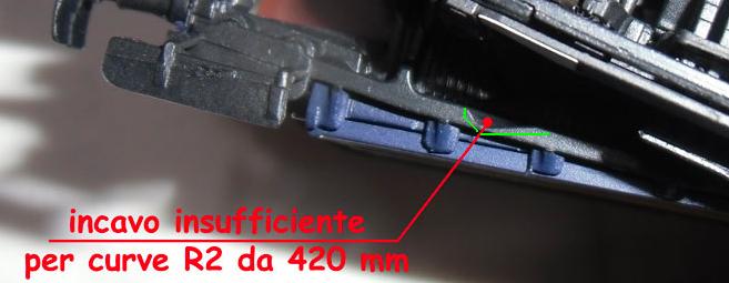

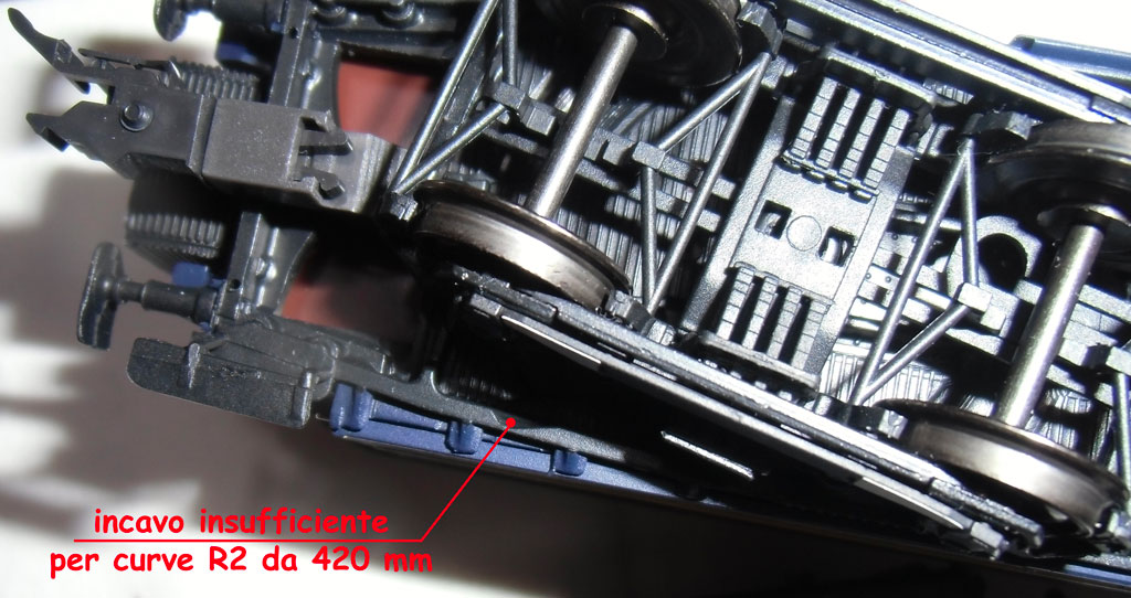

Concordo con Miura.
Nel caso della CIWL WR la LS Models limita la curva a 450 mm.
Eppure sarebbe bastato un incavo più profondo di pochi decimi per dare la compatibilità di questa carrozza anche all' R2 di Fleischmann (420 mm).
Seppure con un po' di attrito questa carrozza corre bene anche nel 420 mm, e quindi la limitazione mi sa più una forzatura per dare un tocco di classe al modello e fare contenti i bigboy60 di turno che non una vera necessità meccanica.
Se mi prende il coraggio, cosa che non ho in abbondanza quando si tratta di fare modifiche, passo una limetta in quegli incavi in modo da facilitare lo scorrimento anche in R2.
Del resto io le curve a raggio sotto l' R3 le ho già nascoste con gallerie, ma per gli spazi che ho, già ampi, ma non infiniti, l' R2 mi è d'obbligo.
A mio avviso non dovrebbe essere più incavato, ma scavato più verso l' esterno, col chè si indebolirebbe il longherone :
incavo insufficiente - 1.JPG [ 24.97 KiB | Osservato 3242 volte ]

ste.klausen21 ha scritto:
Stefano Minghetti
Sì, è quello che intendo anch'io. Anche se non mi sono espresso correttamente.
Comunque sto decidendo di lasciare tutto com'è perché facendo transitare i vagoni con il carrello che ha il generatore nella parte posteriore i deragliamenti sono spariti totalmente.
Ora i vagoni sono 5 e le probabilità di deragliamento sarebbero aumentate, ma non ne sono più avvenuti.
