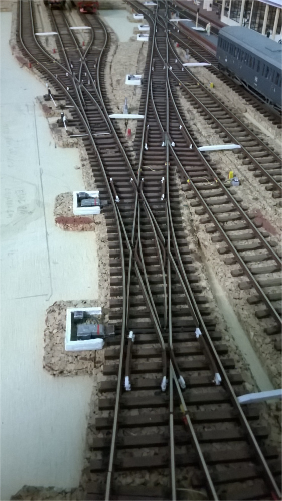

Ciao,
questi sono inglesi doppi Tillig assieme a deviatoi Roco senza massicciata, tutti con deviata 15 gradi (purtroppo causa spazio).
Sui Roco ho modificato tutte le deviate per ridurre l'interasse binario a 50mm.
Sempre per ridurre l'interasse, alcune rotaie Roco raggiungono il cuore dei Tillig, rimuovere la rotaia Tillig dalla base non e' complicato.
Sui Tillig non e' possibile riprodurre (per l'estetica) le barre dai motori agli aghi degli scambi, non c'e' spazio.
Lamps
RocoTillig.jpg [ 244.39 KiB | Osservato 4035 volte ]

La riuscita estetica mi pare ottima !

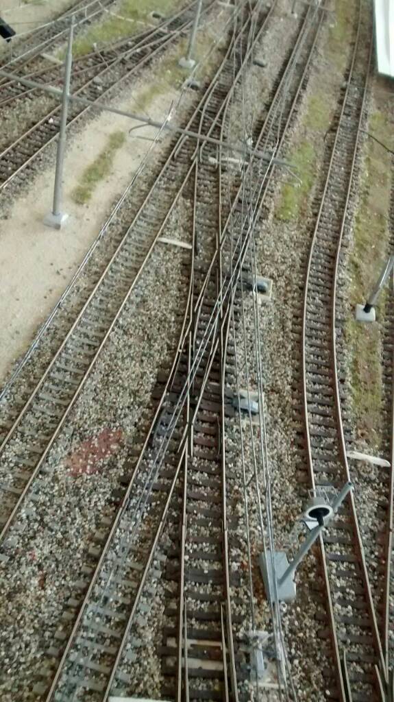

Ecco come viene un inglese Peco agganciato ad uno scambio Roco "raddrizzato"
rps20180519_181832.jpeg [ 124.16 KiB | Osservato 3727 volte ]

Non sembra manco male...
