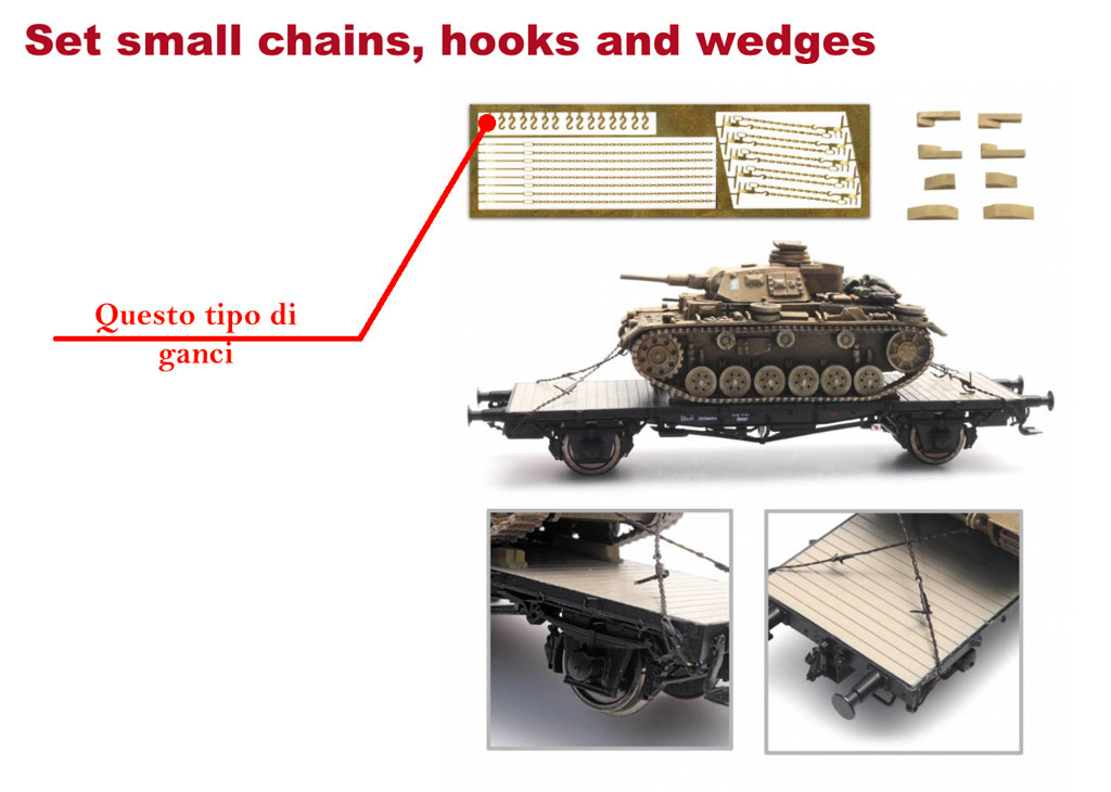

Ovviamente questo è quello che si faceva nel 1957 (anno delle foto se non erro)... oggi, in conformità con le vigenti norme sulla sicurezza si adottano altri sistemi, quali catene, cinghie, cunei metallici e non di legno ecc.. I macchinari hanno asole o ganci o comunque punti di ancoraggio prestabiliti e ovviamente collaudati.

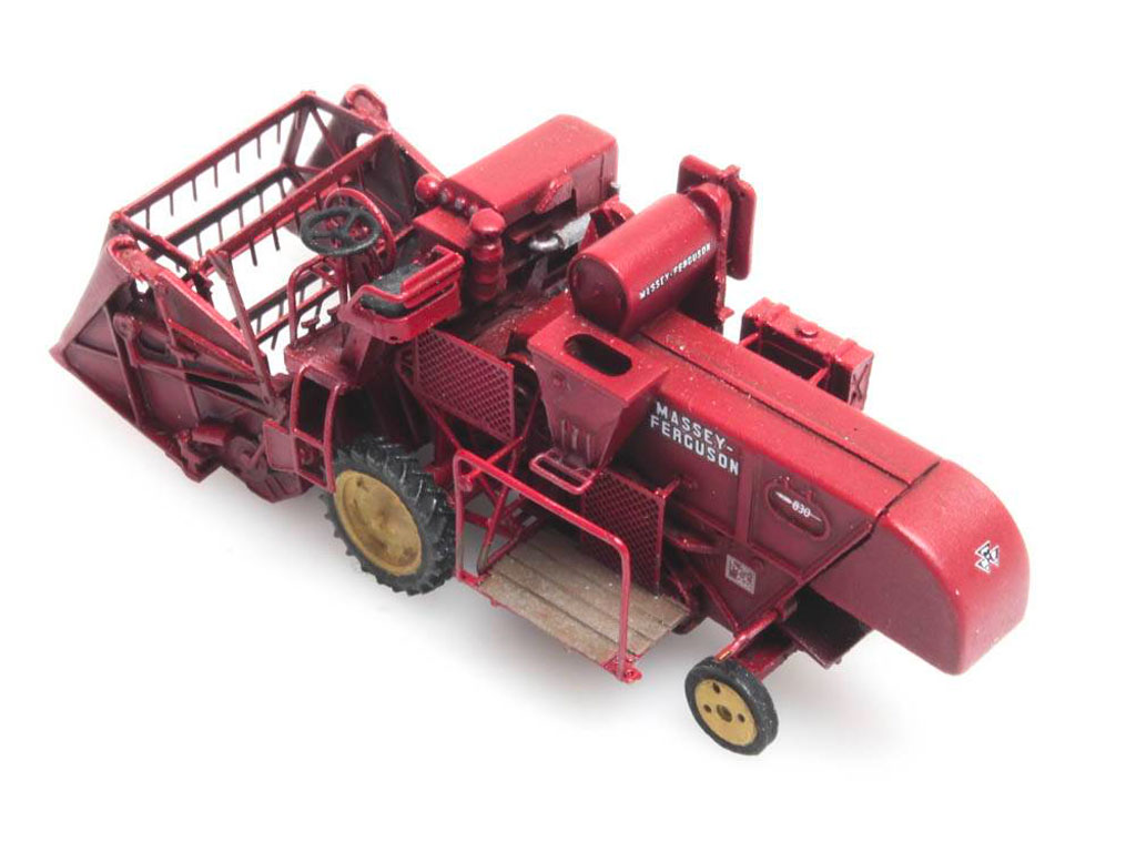

Tornando all'MF 830 di Artitec, non vedo neppure un anello per il trasporto e in effetti il mezzo non è "preparato" per il trasporto, altrimenti Artitec l'avrebbe indicato.
Se aggiungo io alcuni ganci, mi meriterò poi la crocifissione ?

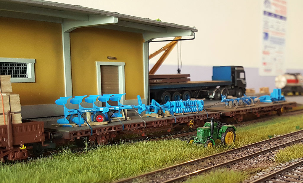

Foto-11.jpg [ 92.58 KiB | Osservato 3711 volte ]
Foto-12.jpg [ 100.36 KiB | Osservato 3711 volte ]

Dato il peso del mezzo, potresti pensare a delle cinghie tipo queste.... :wink:
trasporto-mezzi-agricoli01.jpg [ 163.24 KiB | Osservato 3657 volte ]

I trattori sono zeppati e legati col fil di ferro come discusso sopra. Giubio, secondo me puoi fare lo stesso con la tua trebbiatrice. Magari, essendo più pesante di un trattore metti due legature per ruota invece che una.
Da qualche parte però avevo visto i trattori Same messo di traverso rispetto al senso marcia, e alcuni addirittura caricati su un carro Elo a passo lungo. Non trovo più la foto (ma son sicuro di quello che dico).
