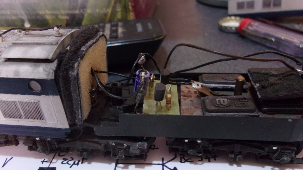

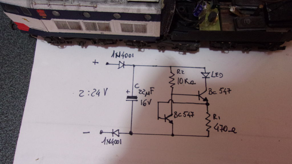

Ciao asse 61 :D , per la luce costante ti posto il circuito che ho istallato sulle mie , lo trovai in rete qualche anno fa , l unica modifica che gli feci fu l aggiunta dei diodi in ingresso all alimentazione per impedire una polarizzazione inversa nel momento in cui si inverte il senso di marcia della loco e quindi la polarità ( e perciò come ben detto da te occorre un circuito per testata ) poi ho aggiunto anche il condensatore elettrolitico che nel circuito originale non c era solo per evitare un leggero sfarfallio del led quando il circuito veniva alimentato inversamente ( mentre sarebbe dovuto rimanere spento perchè la loco marciava nella direzione opposta..)
Lo schema del circuito:

l ingombro del circuito è questo , ma si può sicuramente ridurre con un po di buona volontà :mrgreen:
101_5249.JPG [ 92.26 KiB | Osservato 4096 volte ]
infine questa è la luminosità della luce alla minima tensione di un alimentatore Lima e non varia all aumentare della stessa ( il circuito può essere alimentato da una tensione variabile tra 2 e 24 volt)
101_5252.JPG [ 93.54 KiB | Osservato 4096 volte ]

Uno dei due diodi in ingresso è inutile e dannoso... perché toglie 0,6-0,7 volt che invece sarebbero utili per diminuire ancora un poco la tensione minima di accensione.
In realtà tutto il circuito è polarizzato di suo ... per cui anche l'altro diodo è superfluo e aggiunge solo un poco di sicurezza in più per dei picchi di tensione inversi "significativi".

Ciao Zampa di lepre :D , grazie per la precisazione, io li avevo messi nel dubbio... buono a sapersi per i prossimi che istallerò , un risparmio di spazio in più con due componenti in meno...

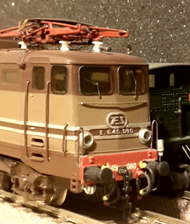

la mia 645 080 Lima funziona ottimamente pur avendo oramai
50 anni. Sono molto affezionato a questo trenino perché è stato
il primo modello che ho pesantemente elaborato (circa 40 anni fa). Riportai tutti i cavi e tubi sull'imperiale, oltre ai fischi, trombe, mancorrenti, fanali, vetri, tergicristalli, Rec, etc. Molti di questi furono realizzati da me appositamente. Infine per la prima volta verniciai integralmente a spruzzo un modello. Per questa ragione la 645 080 è forse il mio modello "prediletto".
Riccardo
IMG_20180603_123423.jpg [ 154.12 KiB | Osservato 4060 volte ]

Zampa, non c'è un problema sull'elettrolitico con tensione inversa in quel circuito?
E 16 Volt non sono pochi?

Ciao lucab :D ,sentiamo cosa ne pensa Zampa di lepre che se ne intende sicuramente molto più di me , la mia elettronica scolastica è di più di trent anni fa e dopo il diploma ho fatto tutt altri lavori, quello che posso dire è che nella pratica sulle mie lòco in cui è montato funziona bene e non mi ha dato mai problemi....i due diodi che ci sono in ingresso, che si è vero tagliano circa mezzo volt la tensione di alimentazione, impediscono la polarizzaziione inversa del condensatore ( il taglio di tensione almeno nel mio caso non è poi così deleterio perchè primo : il motore è un G che a tensioni inferiori ai due volt è facile che non si muova secondo : l alimentatore come detto non è professionale e comincia ad erogare tensioni superiori ai 2 volt quindi dalla tensione minima erogata tagliando la caduta di tensione dei diodi si scende ai 2 volt che permettono il corretto funzionamento del circuito.

Si si ... hai ragione ... mi ero dimenticato :oops: :oops: del condensatore, un diodo ci vuole (quello sul positivo)... a mia discolpa andrebbe detto che quel circuito (a modo suo famoso) non prevedeva il condensatore ... spiacente.

Ciao Zampa di lepre :D , e vero il condensatore non c era lo aggiunsi io....voglio ringraziarti ancora per il tuo intervento costruttivo e appropriato, ma soprattutto civile, gli scambi di opinione così sono sempre positivi!

Aggiungo … visto che ci siamo, effettivamente 16 VL per il condensatore sono pochi, meglio 25.
A questo punto diventa solo questione di spazio e di prese di corrente...
Se le prese di corrente sono su diverse ruote e lo spazio è poco si può omettere il condensatore e quindi anche il diodo, sfarfallerà in qualche occasione ma non bisognerà impazzire per fare spazio.
Se lo spazio è adeguato allore vale la pena di aumentare il condensatore tanto più capace tanto meglio ...
NB: tutto ciò solo per l'analogico in continua! Non vorrei che coloro i quali leggono solo l'ultima pagina del topic possano pensare che è una soluzione applicabile altrove ;)
