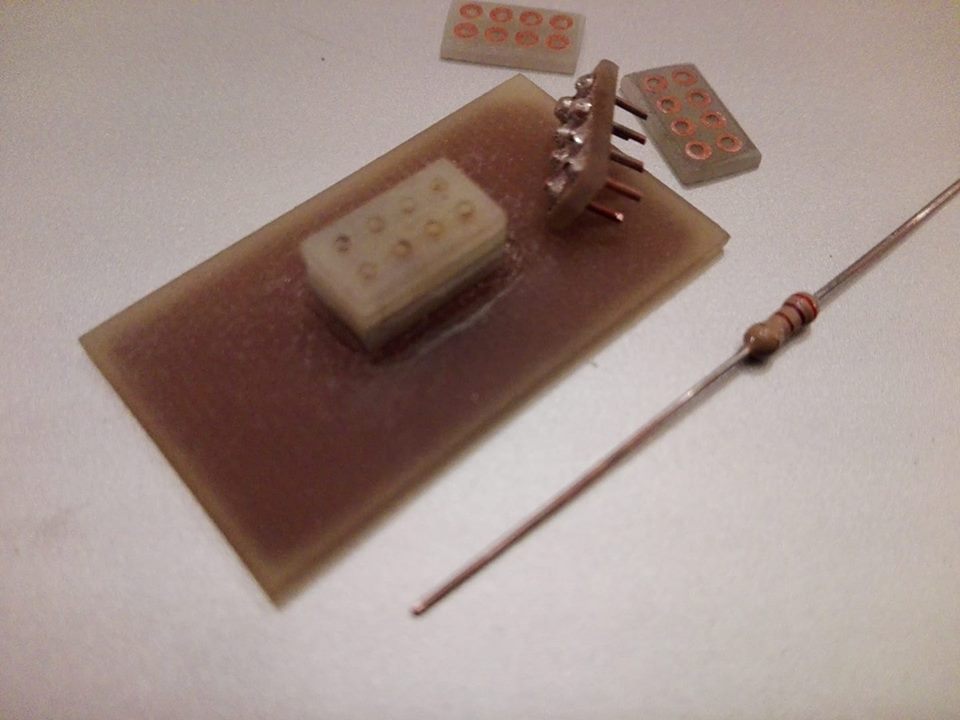

Dum foro consulitur, spina expugnatur. :P
Si poteva fare meglio, sopratutto le saldature (fatte con una punta larga come un dito e senza lente, e se si è cecati... :( ) ma è una bozza buttata lí in quatto e quattr'otto.
spina.jpg [ 59.07 KiB | Osservato 1358 volte ]

Francamente non capisco il problema.
Io l'ho risolto molto semplicemente comprando le spine multiple da 25 pin.
Poi ne taglio due pezzi da quattro pin. Ci saldo sopra i fili secondo lo schema opportuno e, infine, incollo le due spine da quattro pin con il cianoacrilato. Quando lo spinotto da quattro più quattro pin è inserito nalla presa della locomotiva non c'è pericolo che si scolli...
