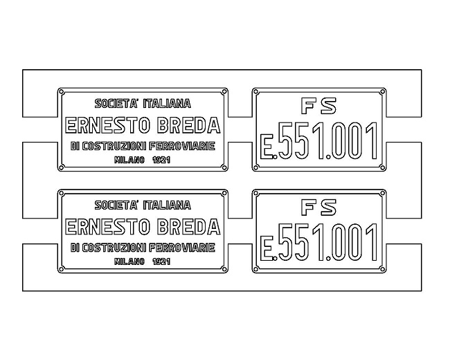

Anche io mi sono dedicato, e mi dedico per uso personale, a disegnare e far fotoincidere le targhe dei rotabili. Dietro una targa, specialmente se del costruttore, c'è un lavoro lungo e meticoloso. Io poi non mi accontento di fare le scritte usando i font standard residenti in Windows. Nelle mie targhe ogni carattere è un disegno a sé stante, corrispondente al vero font usato dal costruttore.
Immaginate in una lastra 200 x 300 millimetri quante serie di targhe ci possono stare....... Se mediamente, supporti compresi, una coppia di targhe occupa 6 x 11 mm, nella suddetta lastra ci stanno almeno 700 serie di targhe ( 2 FS + 2 costr ). Per non parlare poi dello spessore della lastrina, inevitabilmente sottile e poco sfruttabile per altri tipi di fotoincisioni.
Per ovvie ragioni di costi si cerca di mettere nella stessa lastra quante più targhe diverse tra loro sia possibile...
Alla fine della fiera un set di targhe si porta dietro tantissimo lavoro e pochissima resa: bisognerebbe lavorare almeno 2 o tre ore per un set specifico da vendere poi a 4 o 5 euro? Tolte le spese delle pellicole e della lastra, quanto rimarrebbe in tasca, ammesso che rimanga qualcosa?
Da qui la scarsa propensione a produrre targhe ed i tempi lunghi per averle, dato che si cerca di trovare sempre qualche angolino in progetti di più ampio respiro.
In allegato una targa esemplificativa, che mostra che tutti i caratteri non sono font standard. Tra l'altro, la targa del costruttore non è nemmeno delle più complesse.
E' molto più redditizio, in termini di tempo, progettare un rotabile intero.
Questo è il mio modo di vedere, dettato da almeno 25 anni di esperienza nel campo della fotoincisione.
Guido

Messaggi: 6295
No , perche ho dei problemi di qualita' su caratteri cosi piccoli
Non escono pi\ fuori i caratteri delle scritte dei costruttori e quelle svizzere ne sono pieni , quindi non potrei aiutarti.
Poi , non incido quasi nulla se non le targhe su spessori da 0,15mm...
