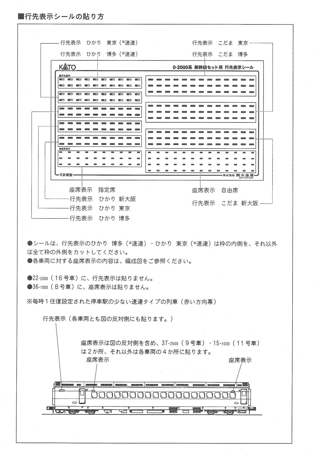

Ciao, ho anch'io una domanda ma evito di aprire un altro topic perché non credo che su scala N e Giappone ci sia un pubblico così numeroso. Spero che ShinkanSte accetti l'intrusione.
Ho da anni uno modello Kato dello Shinkansen Serie 0. Non mi sono mai azzardato a completare le decal per totale incapacità anche di intuire il verso delle scritte e loghi :mrgreen: . Qualcuno - magari in MP - pensa di potermi dare delle indicazioni?

se posti una foto delle decal che hai, ti posso dare qualche dritta. Non parlo ne' scrivo in giapponese ma con l'aiuto di google ce la possiamo cavare ;)

Scusa Dispolok, ti serve solo la traduzione del pieghevole con lo schema che è all'interno della confezione (10-453 da 8 pezzi presumo) o ti manca proprio ? nel caso mi serve un attimo per recuperare lo scanner....

kato0_.jpg [ 229 KiB | Osservato 3634 volte ]
Ciao Dispolok,
allego lo schema che si trova all'interno delle confezioni base 10-453 da 8 pezzi, se hai una di quelle da 4 del 50° anniversario poco male, era solo uno split in 4+4 della confezione originale (solo operazione di marketing, stesso treno)
Dubito che tu abbia una vecchia da 6 (art.10-136) o "l'archeologica" S 4070 che a memoria non avevano decals/adesivi (o almeno non completi, mi sembra solo i numeri delle carrozze che ora vengono tampografati direttamente)
Attenzione: non sono decal, sono stramaledetti adesivi, difficili da ritagliare e tendono ad attaccarsi dappertutto tranne dove vuoi tu, in Giappone ci sono diversi produttori (Tavasa, Penguin etc..) che producono apposite decal aggiuntive/sostitutive, purtroppo i lotti di produzione sono disponibili solo in occasione della re-release dei vari modelli (per i Kato è quasi la prassi)
schema degli adesivi
a sx 6 gruppi
i primi 5 sono 行先表示 Destination display (grandi, di solito sugli angoli in alto delle carrozze) delle composizioni Hikari ひかり e relative destinazioni
1 博多 Hakata (super express - in rosso)
2 東京 Tokio (super express - in rosso)
3 博多 Hakata
4 東京 Tokio
5 新大阪 Shin Osaka
il 6° 座席表示 Seating display (piccoli, di solito sopra i finestrini di estremità in corrispondenza delle porte di accesso) 指定席 reserved seat - relativo alle carrozze con prenotazione
a dx 4 gruppi
i primi 3 sono 行先表示 Destination display - delle composizioni Kodama こだま e relative destinazioni
1 博多 Hakata
2 東京 Tokio
3 新大阪 Shin Osaka
il 4° 座席表示 Seating display 自由席 unreserved seat - relativo alle carrozze senza prenotazione
Premesso che comunque con uno 0-2000系 Kato nessuna formazione tu riproduca corrisponderà al vero, se non hai intenzione di acquistare le carrozze aggiuntive, che scelga Hikari o Kodama fa lo stesso, l'importante è non mescolare servizi e/o destinazioni.
Se invece in futuro prevedi di farlo sarà più semplice completarlo come Hikari (set 10-454), come Kodama richiede l'acquisto delle singole carrozze tipo 25-2000 e 26-2000 (4 per tipo) un po' più difficili da reperire.
lo schema dei posti a sedere prevedeva
Hikari: unreserved da 1 a 4, reserved da 5 a 16 (niente sulla 8)
Kodama: unreserved da 1 a 11, reserved da 12 a 16
normalmente sono 2 destination e 4 seat display per carrozza ad eccezione di:
Carrozza 16-2000 (di testa con pantografo) nessun destination display
Carrozza 8 Hikari (tipo 36-1000) nessun seating display
Carrozza 9 (tipo 37-2500) e 11 (tipo 15-1000) Hikari, solo 2 seating display
mi sembra sia tutto.
