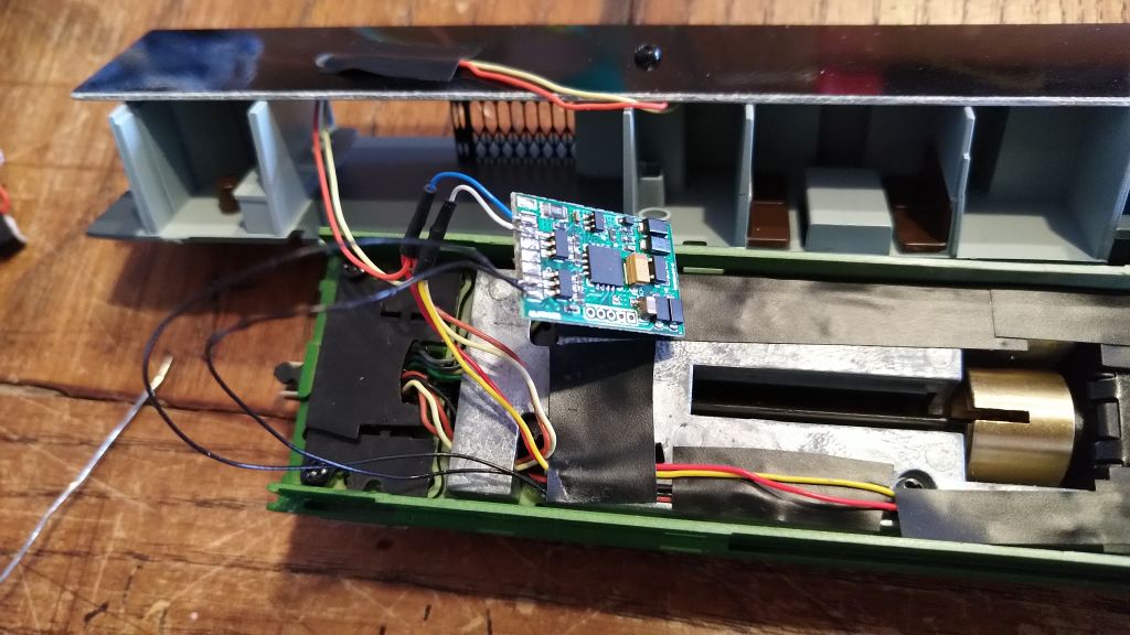

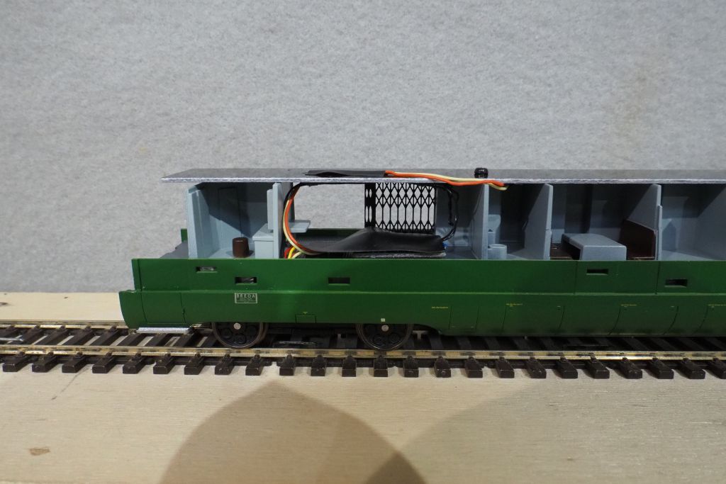

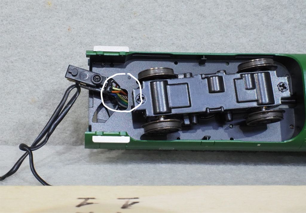

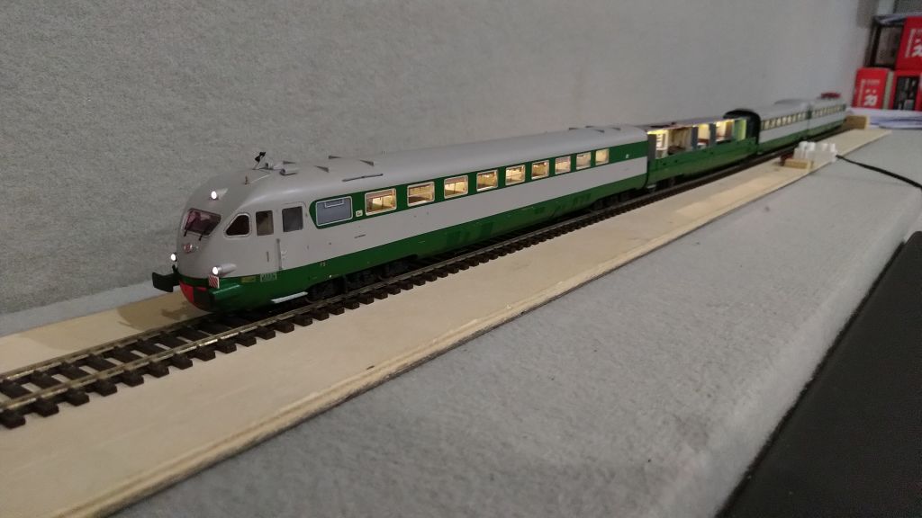

Ho smontato tutti e tre gli elettrotreni LE Models con un pò di brividi.
In riferimento all'ETR 234 ritengo che la meccanica è adeguata, specialmente nella versione DCC con decoder sound Zimo MX644-Plux22 di Portigliatti, ed il comportamento dinamico su plastico è abbastanza fluido purchè non si pretenda di far girare il convoglio su curve inferiori ai 50cm di raggio, unica accortezza la verifica dei timoni di allontanamento che potrebbero essere ostacolati nel movimento dalla matassa di ben 8 fili del contatto elettrico se non correttamente posizionati nell’alloggiamento retrostante; qualora si riscontrasse un movimento difficoltoso di un timone si può tentare di sistemare i fili con una pinzetta da elettricista a punte sottili o, nei casi più difficili, armarsi di santa pazienza e smontare la cassa.
Nel mio caso ho proceduto a smontare il modello per tre motivi:
- intervento sull’illuminazione interna troppo debole,
- popolamento delle carrozze con personaggi seduti e
- patinatura del rotabile con sostituzione dei pantografi.
Riguardo all'illuminazione interna, è a malapena visibile sia su questo modello che sull’ ETR 225AV e quindi ho per prima cosa ho verificato se fosse possibile agire sulle CV ma ho constatato che il limite dell’intensità è dovuto alla configurazione della PCB e delle porte assegnate alle schede luci, e pertanto non ho trovato soluzioni ‘software’ che risolvessero il problema. Ho quindi provato a sperimentare modifiche alla scheda luci della carrozza motrice presa a campione riducendo il valore delle resistenze da 8Kohm a ridosso dei led ottenendo un notevole aumento della luminosità a scapito di uno sfarfallio e repentina attenuazione dell’intensità luminosa con convoglio in movimento. Non essendo esperto di elettronica non mi sono avventurato ad intervenire sulla PCB optando per una soluzione ‘esterna’ e possibilmente ‘reversibile’.
Ho quindi installato un decoder multifunzione Almrose Art 3-10422 da 250 mA al quale ho assegnato lo stesso indirizzo dello Zimo e la funzione F5 per gestire l'illuminazione interna.
Carlo
ETR234.jpg [ 150.51 KiB | Osservato 4180 volte ]
ETR234-2.jpg [ 62.72 KiB | Osservato 4180 volte ]
ETR234-4.jpg [ 85.25 KiB | Osservato 4180 volte ]
ETR234-3.jpg [ 97.78 KiB | Osservato 4180 volte ]
