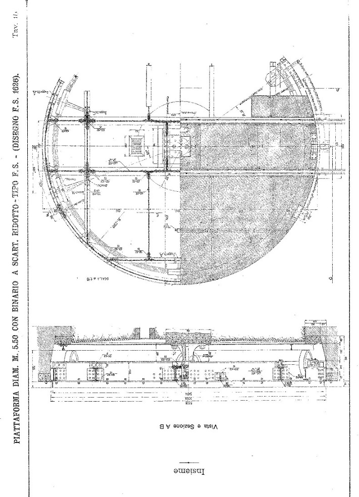

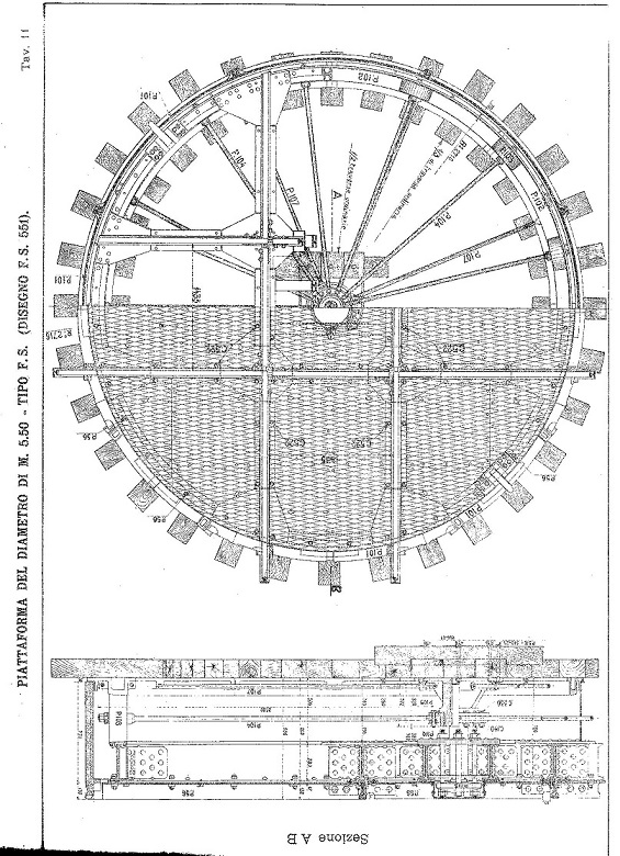

Qualcuno mi darebbe qualche dritta per fare una piattaforma come la FS da 5,5, o 7 metri, cioè quella completamente coperta? So che ci sarebbero dei rulli sotto, non sarebbe così problematico (credo si possano usare le pulegge per modelli di nave). Mi ricorda il piatto rotante di certi forni a microonde, sotto c'è un anello di plastica con solitamente tre rulletti.
Forse mi basterebbe un disegno, se qualcuno ce l'ha. Valgono anche per la versione a scartamento ridotto?
La piattaforma in questione fu annunciata ma mai prodotta... :?
 Oggetto del messaggio: Re: Autocostruzione piattaforma girevole H0
MessaggioInviato: lunedì 21 gennaio 2019, 21:46
Messaggi: 1780
Queste sono tipi FS da 5,5 mt. , per le ferrovie private ce ne erano di simili ma anche di molto diverse …
P.G. 5,5 mt. - Copia.jpg [ 205.77 KiB | Osservato 3774 volte ]
P.G. 5,5 mt scart. rid. - Copia.jpg [ 223.46 KiB | Osservato 3774 volte ]
Giancarlo
PS snajper non c'è verso di raddrizzare i disegni , ...il forum me li riposta al rovescio …. :lol:

Li raddrizzo con GIMP. :wink:
Quindi quella a s.r. era davvero diversa. Me l'avevano detto ma non come lo fosse stata.

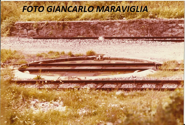

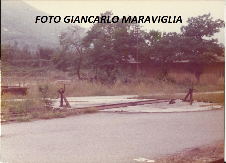

snajper ha scritto:
...Oltre a queste "mignon", vi erano altri casi di piattaforme completamente coperte?...
Tutte quelle fino a 5,5 mt. sono coperte , quelle da 7 mt. , quella di Merano , di tipo austriaco , poi con le norme sulla sicurezza sono state coperte anche quelle di nuovo impianto tipo Mi. Sm. ed altre nei grandi depositi ...

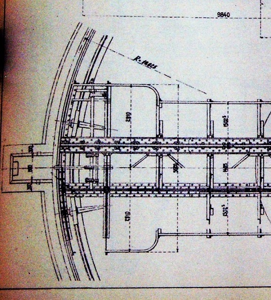

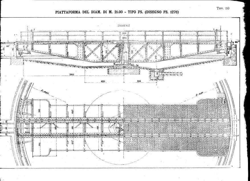

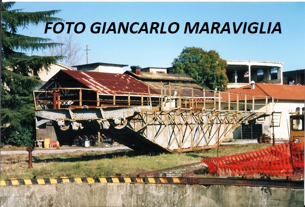

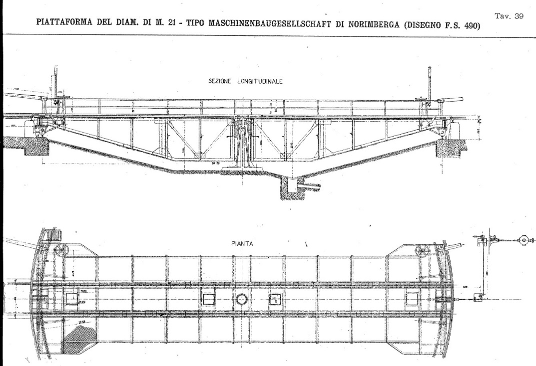

Visto che Libli è un pozzo dei desideri non è che sarebbe possibile avere un disegno della sezione trasversale per una PG da 21mt? Mi servirebbe per capire come è fatta la struttura di supporto per le ruote poste alle estremità.
Daniele
MessaggioInviato: martedì 22 gennaio 2019, 18:08
Messaggi: 1780

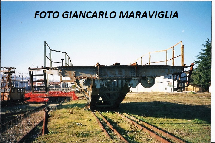

Esistevano vari tipi di P.G. da 21 mt. , tedesche , inglesi , italiane simili ma ovviamente diverse .
Mentre nei tipi da 9,5 mt. 15 mt. e simili le ruote erano generalmente sostenute da due profilati a H ricurvi su cui si appoggiava la trave del ponte girevole , in quasi tutti i tipi da 21 mt. ci sono degli alberi fissati angolati ai lati terminali della trave su cui sono imperniate le ruote che possono essere di 650 mm. o 900 mm. di diametro .
Gli unici disegni su cui si vedono sono in pianta , ma dovrai ingrandirli , non ci sono sezioni in cui si vedano meglio
Tipo Norimberga con ruote da 650 mm
P.G. 21 mt. Norimberga (2).jpg [ 235.17 KiB | Osservato 3628 volte ]
Tipo FS con ruote da 900 mm.
P.G. 21 mt. FS.jpg [ 258.48 KiB | Osservato 3628 volte ]
sempre tipo FS
