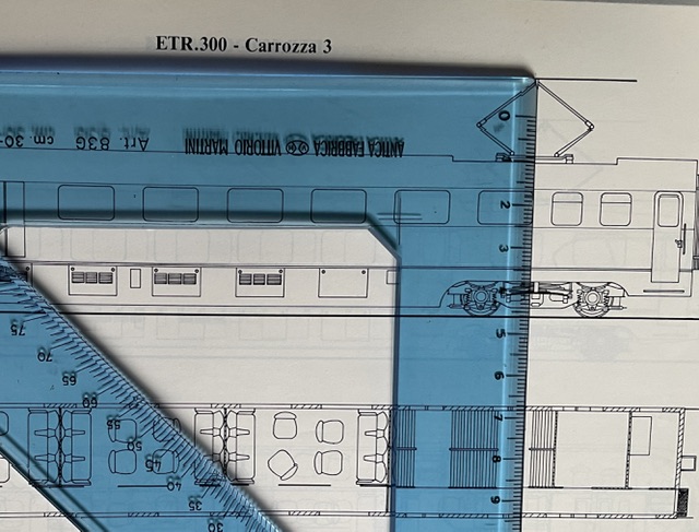

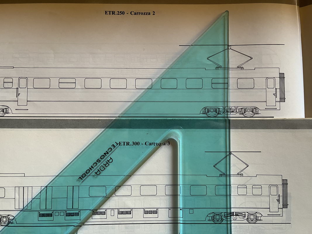

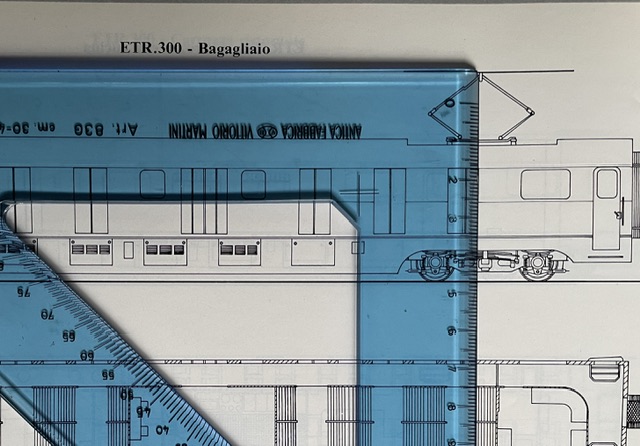

Posto i disegni in 1:100 del Settebello , papà dell’Arlecchino ove si evince chiaramente il disassamento pantografi/centro carrello ( da Ed Elledì , Etr 300 - Buonopane - Leonardi -).
Tale disassanento è ben riprodotto anche sul Settebello Acme.
