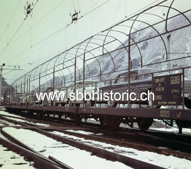

Carro a due assi con centinature protettive mette in bella mostra la propria marcatura...
(Goeschenen 1963)
Autoverlad - Goeschenen 3-63.jpg [ 106.1 KiB | Osservato 13216 volte ]
Iselle 1982, arrivo di un navetta da Briga trainato da una Ae 3/5, in seconda posizione una carrozza a terrazzini di sola seconda classe (Bi).
I carri per trasporto auto sono quelli prodotti da Liliput?

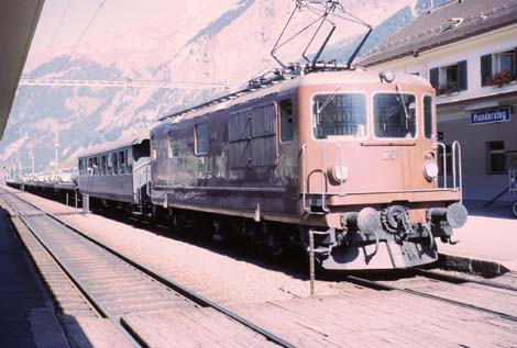

Kandersteg, 1966. Ae 4/4 261 in testa ad un Autozug, in seconda posizione una carrozza a terrazzini.

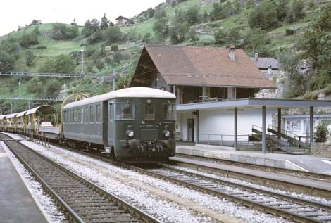

Autozug con Bti in testa in un tratto del Loetschberg ancora a binario unico.
BLS Autozug Bti.jpg [ 67 KiB | Osservato 13104 volte ]

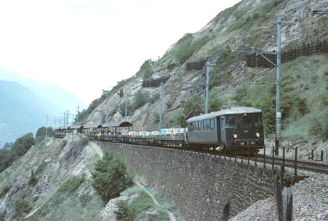

Autozug formato da carri a due assi trainato dall'anziana elettromotrice BLS De 4/5.
BLS Autozug De 4-5.jpg [ 88.75 KiB | Osservato 13104 volte ]

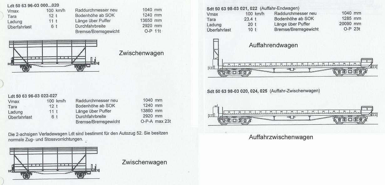

Sono andato ad informarmi sui fori svizzeri, e la sorprendente realtà delle navette BLS sembra essere questa:
Liliput ci propone 2 tipi di carri (a 2 assi), quelli con il tetto e quelli 'spacciati' come vagoni rampa da mettere in testa e coda alla composizione.
Ora stando a quanto riportato la realtâ sarebbe un po diversa: i carri rampa (esistenti dal 1969) sono sempre stati a 4 assi (un modello diverso da quello proposto da HAG, fatto sul telaio di recupero di vecchie carrozze paseggeri), e i cosidetti 'carri rampa' a 2 assi di Liliput (#235210) non sono altro che la forma 'originale' dei carri per auto (costruiti 1957-63) che all'origine non avevano il tetto, aggiunto solo nel 1969 (e che avevano tutti le sponde ribaltabili x il carico laterale, non c'era quindi bisogno di carro rampa). Il tetto é poi sato aggiunto nel 1969, perdendo, in contemporanea, la possibilità di abbassare le sponde --> creati quindi anche i carri rampa.
Quindi, a parte il problema della marcatura (che dovrebbe essere pre UIC e non a 14 cifre come ora) sembrerebbe possibile riprodurre una navetta BLS degli anni 1960s usando un multiplo dei carri liliput 235210. Trazione sarebbe un Tem 2/2 per il tratto corto (Kandersteg-Goppingen) e De 4/5 fino a briga (entrambi disponibili solo come modelli in ottone).
Informazioni e schema dal foro 'Bahnforum.ch', users 'rolf' e 'nostalgiker', parola di ricerca Autozug BLS (iscrizione necessaria).
Commento file: gli schemi dei veicoli bls

Ottimo lavoro!!! :D
sembrerebbe possibile riprodurre una navetta BLS degli anni 1960s usando un multiplo dei carri liliput 235210. Trazione sarebbe un Tem 2/2 per il tratto corto (Kandersteg-Goppingen) e De 4/5 fino a briga ).

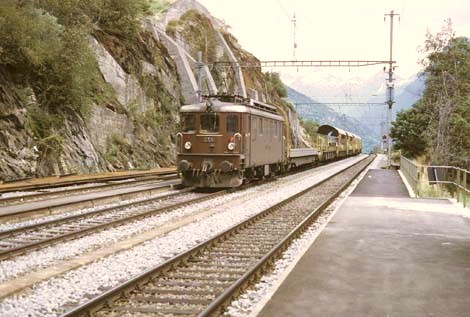

Nell'archivio fotografico di Maurizio Polier vedevo che erano frequentemente impiegate per la trazione degli Autozug, in particolare a partire dalla metà degli anni '60, le locomotive Ae 4/4 (Roco), e raramente anche le Re 4/4...
Come in questo caso, Ae 258 (esattamente l'ultimo modello consegnato da Roco!!!), in testa ad un Autozug nell'agosto 1969 (i carri però sono già a quattro assi...)
Ausserberg Ae 258 8-69.jpg [ 77.97 KiB | Osservato 12946 volte ]

Cito quello che ha scritto Sebastiano qualche post sopra...
Ora stando a quanto riportato la realtà sarebbe un po diversa: i carri rampa (esistenti dal 1969) sono sempre stati a 4 assi(un modello diverso da quello proposto da HAG, fatto sul telaio di recupero di vecchie carrozze paseggeri), e i cosidetti 'carri rampa' a 2 assi di Liliput (#235210) non sono altro che la forma 'originale' dei carri per auto (costruiti 1957-63) che all'origine non avevano il tetto, aggiunto solo nel 1969 (e che avevano tutti le sponde ribaltabili x il carico laterale, non c'era quindi bisogno di carro rampa). Il tetto é poi sato aggiunto nel 1969, perdendo, in contemporanea, la possibilità di abbassare le sponde --> creati quindi anche i carri rampa.
Quindi, i carri coperti sono esatti, i carri rampa a due assi sono inventati..., cioè sono si esistiti, ma non come carri rampa... :?

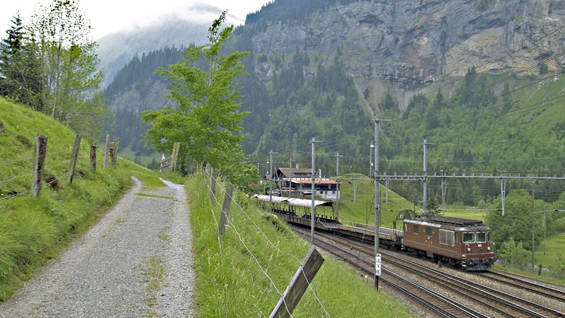

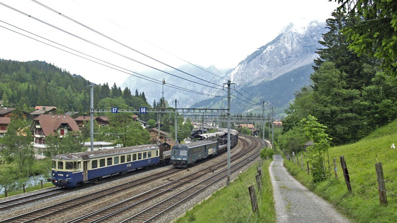

Moderni Autozug del Loetschberg... :D
Incrocio tra navette auto a Goppenstein...2007), a sinistra una carrozza pilota EW-I (modello Hag) nella livrea tradizionale ma già con nuovo logo sociale, a destra la moderna carrozza pilota BDt 944 pantografata (modello EMB -carissimo :shock: -)

Re 4/4 BLS in testa ad un Autozug diretto a Kandersteg (2007)
BLS Re mit Autozug.jpg [ 141.23 KiB | Osservato 12704 volte ]

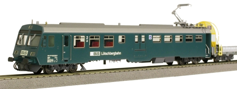

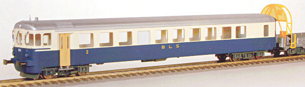

I relativi modelli in HO delle carrozze pilota BLS...
HAG - BDt EW-I (esistono anche le varianti nelle livree verde scuro, beige/blu con nuovo logo BLS, e verde chiaro/grigio)
HAG BLS EW-I steuerwagen.jpg [ 28.7 KiB | Osservato 12702 volte ]
EMB - BDt 944
EMB BDt 944 BLS.jpg [ 122.89 KiB | Osservato 12702 volte ]

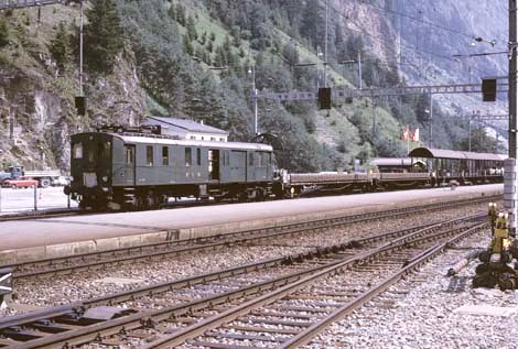

E questa?
 Oggetto del messaggio: Re: SBB-CFF-FFS (BLS, ...)
MessaggioInviato: mercoledì 12 maggio 2010, 21:46
Messaggi: 2320
Località: Treviso
Si tratta del rimorchio pilota BDt 82-33 939, derivato (ma non vorrei dire una cretinata) dalla ricostruzione completa di un DZt EW-I delle SBB (rimorchio pilota bagaliaio/postale), e impiegato nelle navette per auto tra Kandersteg e Goppenstein.
Ha ricevuto la nuova livrea BLS nel 2005.
