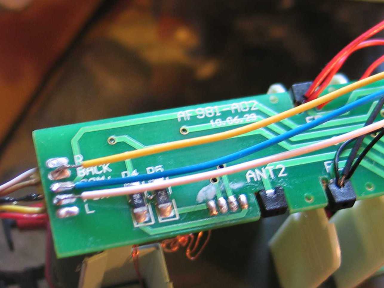

Per poter aggiungere delle rimorchiate nel mezzo ho pensato di disconnettere il collegamento elettrico fatto da ACME. Ho aggiunto un decoder per funzioni sulla rimorchiata:
Le prese da rotaia con i cavetti rosso e nero vanno nei due plug a pressione che portano la corrente dalle pres dei carrelli e sono contrassegnate da R (right) e L (left).
Osservando la saldatura della presa a 5 poli si notano le scritte: back, common e forward alla prima va saldato il cavetto giallo, alla seconda quello blu e alla terza quello bianco.
Fatto questo il cavetto a sei poli non serve più e si puo dissaldare/tagliare.
Ho allegato una foto per spiegare meglio (non me ne vogliate e la prima che tento di inserire nel forum e non ci riesco ancora bene, nonostante i vari tentativi miei :oops: )
A questo punto la rimorchiata è autonoma, le luci interne prendono corrente direttamente dalla rotaia...sig :cry: , volevo fare anche il collegamento tramite decoder per dimmerarle ma, ci ho rinunciato.

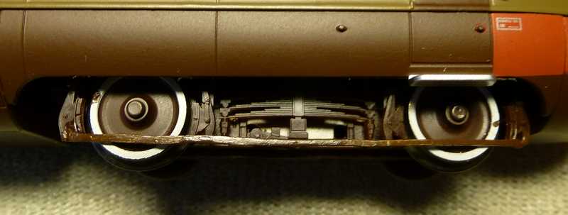

Il carello senza tirateria non mi piaceva cosa ne dite?
Appunti01.jpg [ 20.45 KiB | Osservato 3633 volte ]
