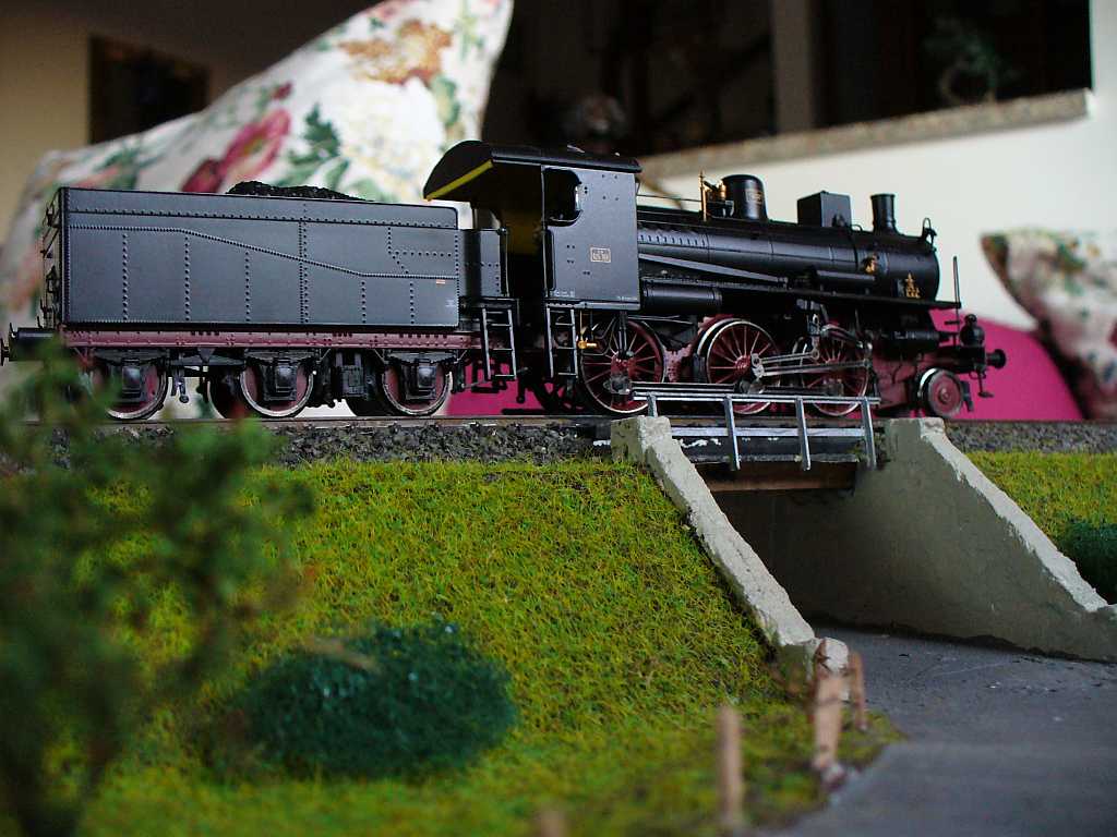

In attesa dell'esu V4 oggi ho fatto alcune foto della 625 sul nuovo dioramino di stile ALEX questa e l'unica decente, domani riprovo con più luce.
Immagine 008.jpg [ 106.88 KiB | Osservato 4027 volte ]
Oggi mi sono sentito con un'amico, che mi ha chiesto di verificare se la sala centrale della mia 625 era più alta delle altre con cerchiatura, e confermo che anche la mia ha questa conformazione.
Credo che sia una scelta tecnica addottata da Oskar per i cambi di pendenza, ma se qualcuno potesse verificare sulle sue 625 ne saremmo grati.

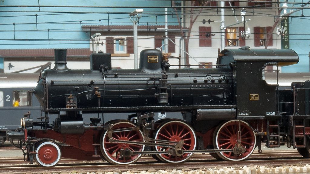

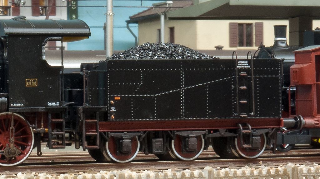

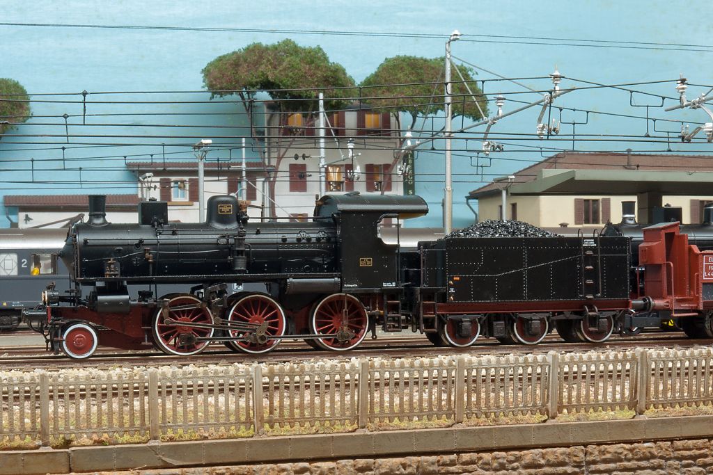

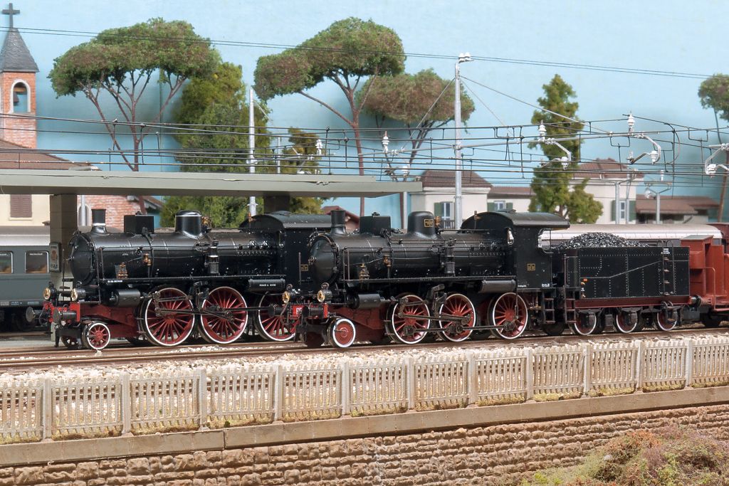

Complice una giornata uggiosa, ho messo mano alla bellissima GR 625 100. Mi sono limitato a montare i pochi aggiuntivi, a dotarla di calzette e a dare qualche pennellata a secco su pochi particolari. Ho anche aggiunto del carbone piu' veritiero. Eccola a Roveto in compagnia della sorellina...
Carlo
PS1: funzionamento eccezionale anche senza lubrificazione
PS2: spero ardentemente che OsKar continui col vapore visti i capolavori che ha sfornato
PS3: il ruotino d'ordinanza ha un bordino di 0,6/0,7 mm e non svia sul mio plastico

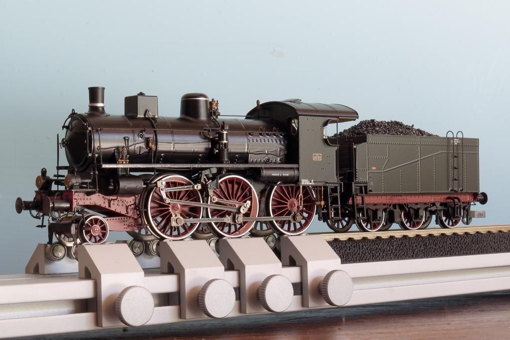

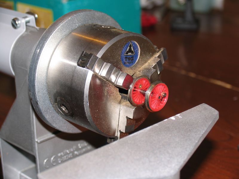

Gr471 ha scritto:
.. Una domandina: come fai a dipingere "calzette" così precise?
Uso un pennarello a punta fine caricato con acrilico bianco acquistato presso un negozio di vernici e materiali per pittura ad olio.
Per le ruote non motorizzate (quella del carrello bissel e quelle del tender per intenderci), le smonto e le faccio girare lentamente usando un trapano con bussola autocentrante [foto 1], appoggiando la punta del pennarello sul bordo del cerchione.
Riguardo alle (tre) ruote motrici metto la loco sul banco di prova Hornby e do corrente [foto 2], agendo col pennarello come sopra.
Alla fine e con un po' di attenzione viene fuori un lavoretto pulito [foto 3 e 4].
Carlo
