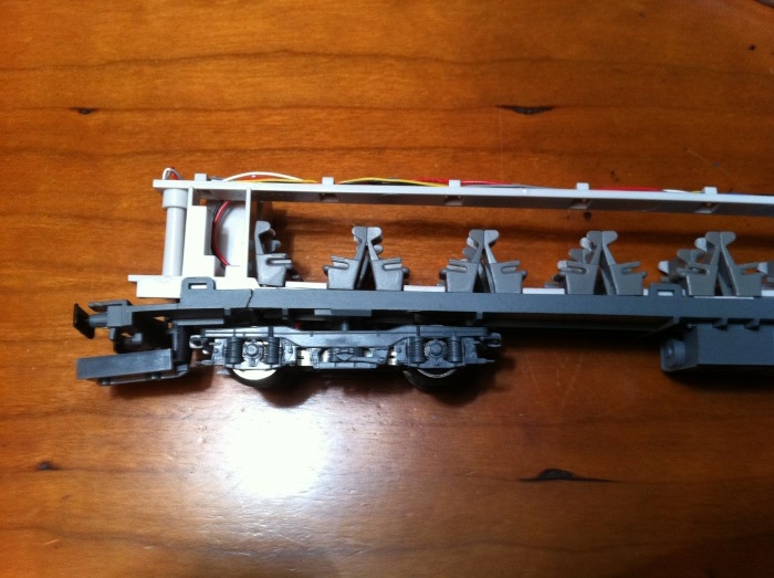

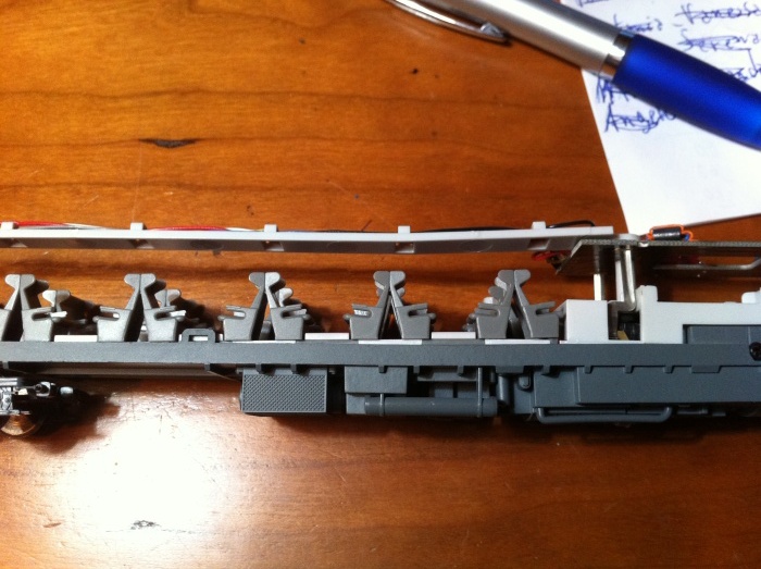

ECCOCI......appena controllato....
bene bene.....annamo proprio bene....
Art. 63113
IMG_0795.JPG [ 137.01 KiB | Osservato 6950 volte ]
IMG_0794.JPG [ 126.86 KiB | Osservato 6950 volte ]
 Oggetto del messaggio: Re: PROBLEMI con la ZAMA del TEE ROCO!!!
MessaggioInviato: lunedì 16 gennaio 2012, 22:33
Nome: Paolo Bartolozzi
Messaggi: 3397
Località: Dicomano (FI)
Sta cedendo nel punto più debole.....
Che facciamo, portiamo il tuo telaio a Norimberga?
p.

no no no ...non stà cedendo.....si è rotto!!!...e nel centro è piegato......
l'ho già impacchettato , con l'aggiunta di una mazza da baseball in alluminio regolamentare da allenamento!.... credetemi niente a che fare con una "innoqua" mazza da gioco ....
destinazione ...stand Roco...l'unico rammarico e che non ho Daniele con me!....Paolo stavolta ce la dobbiamo sbrigare alla Toscana!...senti se il boia ha voglia di farsi una giratina a norimberga...... :wink:
