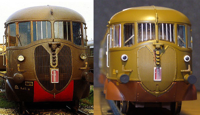

Olè! Ecco il confronto reale / modello!
Si vede bene di quanto Hornby ha dovuto allargare i copriruota.

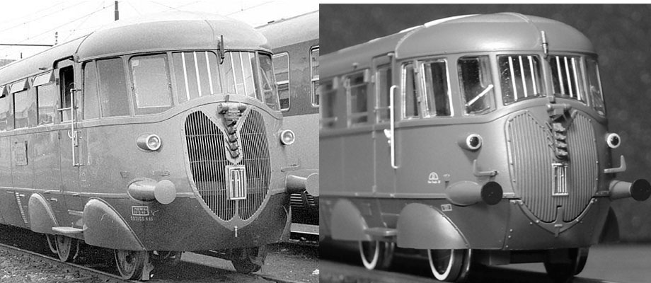

 Oggetto del messaggio: Re: ALn 556 HR
MessaggioInviato: sabato 31 marzo 2012, 10:05
Messaggi: 1469
La griglia frontale è poco incisa e forse leggermente più larga.

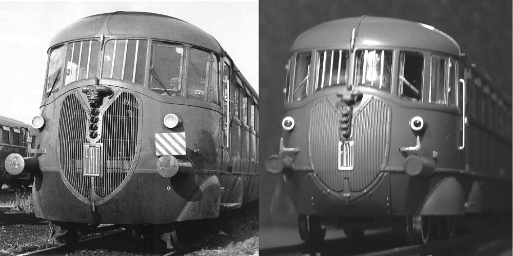

MessaggioInviato: sabato 31 marzo 2012, 10:07
Messaggi: 1469
Alcune finezze: belli gli accoppiatori e i fischi. Anche lo stemma Fiat è molto fine.

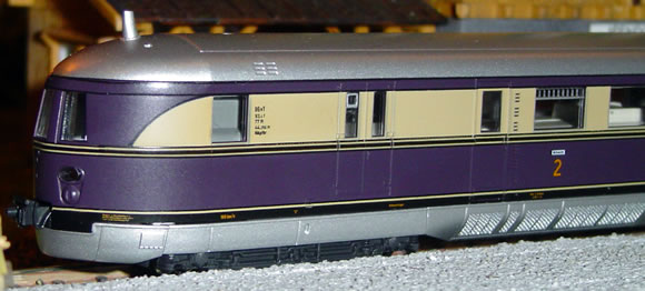

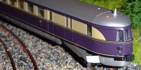

Come suggerito da altri su un altro forum , bastava scegliere le carene mobili , come ha fatto Kato e ai suoi tempi RR ( già ,proprio loro) sul Blau enzian ( scusate se ho scritto male ...), dove la "frattura "sarebbe stata al minimo e non dovremmo vederci la Littorina siliconata, cioè gonfiata...
Tutto qui, ma i problemi non sono solo sulla bombatura ....
Come vedete dalle foto del modello Kato per gentile concessione di Maurizio Bellesia che le aveva inserite su un altro forum , se il tutto è progettato con cura, a riposo la frattura non si vede quasi...
Quindi avremmo avuto un gran bel modello, al prezzo giusto comparandolo ai competitor , senza avere un oggetto di culto da tenere in vetrina e vremmo acconatntato anche i "precisini" :lol: :lol: :lol:
