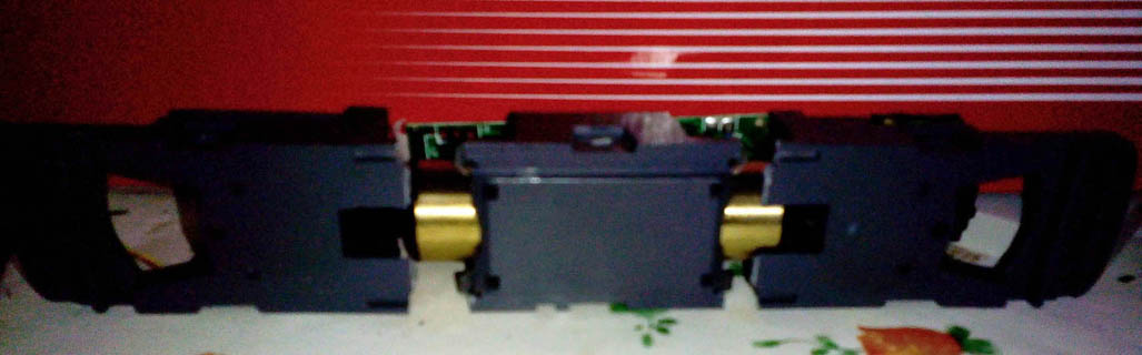

 Oggetto del messaggio: Re: Problemi D753 Hornby/Rivarossi
MessaggioInviato: domenica 7 febbraio 2016, 20:21
Iscritto il: sabato 29 dicembre 2007, 19:48
Messaggi: 21
Località: Aprilia (LT)
oggi ho controllato le mie e purtroppo la situazione della RTC è drammatica, il telaio mi si è sbriciolato in mano.
Per fortuna la Nord Cargo è perfetta.
saluti a tutti
Diego
