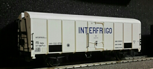

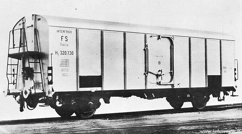

Salve.
I carri Hg/Ibes del 1957 riprodotti da Brawa sono fondamentalmente corretti. La magagna più grave (si fa per dire) è la griglia porta documenti che è stata posizionata nel settore sbagliato (dovrebbe stare nel riquadro nero). Le ancorette di fissaggio inizialmente non erano presenti e furono aggiunte in seguito (non so quando). Infine, i respingenti non dovrebbero essere neri. A parte questi piccoli peccati, direi che è un ottimo carro.
Saluti a tutti
Riccardo
CAMEFrigoIbes1leferrovie.it.jpg [ 124.27 KiB | Osservato 2085 volte ]

Dimenticavo. Sul mio carro ė riportata la scritta Ices: cosa significa?
Riccardo

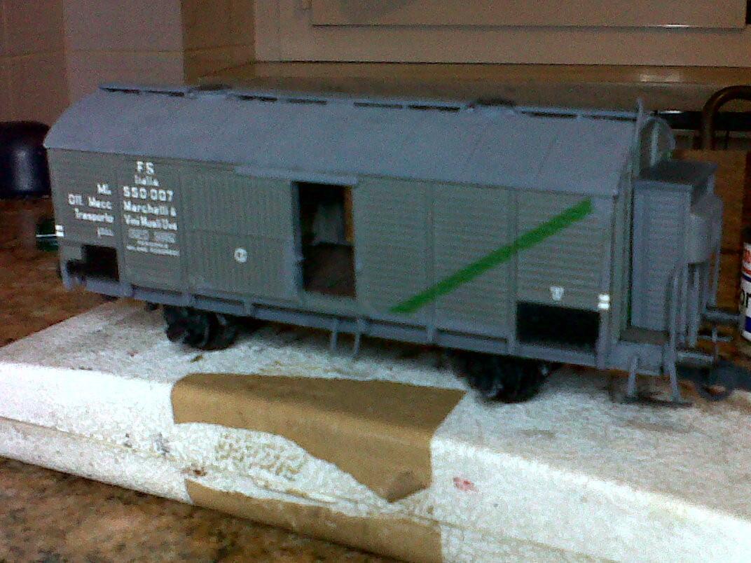

Seguendo le indicazioni di Paolo Bartolozzi, che se li era fatti e ci aveva fatto su un articolo su TTM, me ne sono fatto uno anche io.
Certo, è in scala un po' generosa, ma migliorato ed abbassato, messi i timoni e la garitta (che al vero la avevano tutt), fa ancora la sua figura.
Foto un po' bruttina:
10733875_928962657132703_8980774626470583783_o.jpg [ 128.38 KiB | Osservato 2068 volte ]

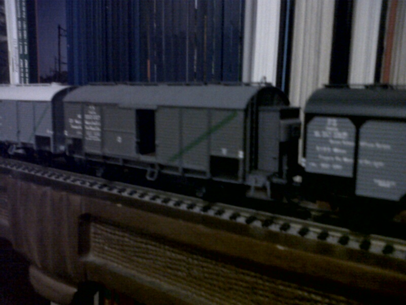

Qui insieme a dei carri Acme per vedere l'effetto che fa:
IMG00084-20131008-1916_resized.jpg [ 123.87 KiB | Osservato 2068 volte ]
