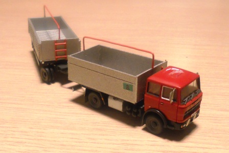

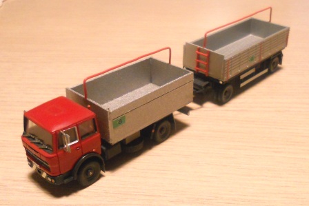

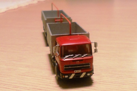

Bravo nonomologati, mi sembra un ottimo lavoro, soprattutto la vista frontale rende bene l'idea dei vecchi "animaletti" OM. Approfitto per dare il mio contributo al 3d con un mio lavoro di una dozzina di anni fa: l'autotreno Fiat619, allo stato della fine degli anni 90, destinato al trasporto dei raccolti agricoli, realizzato con l'autoarticolato Lima, pezzi di cartoncino, punti da pinzatrice e poco altro.
(scusate per la qualità delle foto).
DSCN1633.JPG [ 100.72 KiB | Osservato 8171 volte ]
DSCN1634.JPG [ 101.81 KiB | Osservato 8171 volte ]
DSCN1635.JPG [ 100.84 KiB | Osservato 8171 volte ]
Ciao a tutti :wink:
MessaggioInviato: martedì 23 ottobre 2012, 7:56
Messaggi: 2460
Località: BERGAMO
bel lavoro , complimenti , ti consiglierei solamente di sostituire i cerchi attuali lima con altri più consoni
Grazie, ti quoto in pieno riguardo ai cerchi, penso che il modello cambierebbe fisionomia; tieni presente che:
1) il lavoro risale a circa 12 anni fa,
2) l'elaborazione era improntata alla massima economia (unica spesa 5000 lire per comprare l'autoarticolato Lima).
Su questo modello il trilex anche se autocostruito fa tutto un altro effetto

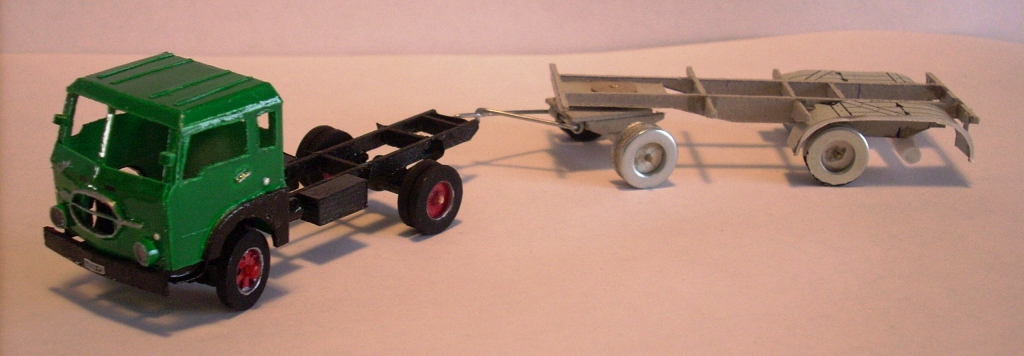

Fiat 682 (7).JPG [ 215.23 KiB | Osservato 8065 volte ]
Oggigiorno anch'io opterei per un set di ruote giusto, (magari clonando in resina per potere spalmare la spesa su altri lavori)

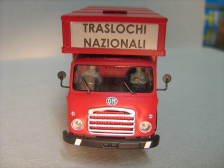

Ciao ragazzi.
Prima di tutto un benvenuto all'amico Mario. Fa sempre piacere vedere la partecipazione di nuove persone. Segno che oltre ai treni anche il filone automobilistico è seguito. Complimenti anche ai suoi lavori mirati, all'epoca, alla masima economicità. Mi sembra che abbia ottenuto un bel risultato.
Io invece ho completato il piccolo OM. Grazie alla partecipazione di tanti al sondaggio credo che lo chiamerò ...... OM. :lol: :lol: :lol: :lol:
Oggi ho lavorato sulla cabina completandola con tanti punti di colore. In base alle foto da voi postate ho fatto in nero le guarnizioni del parabrezza e dei vetri curvi posteriori. In argento le cornici dei finestrini laterali. Con il solito pennarello cromato ho dipinto l'interno e la sottile cornice dei fanali anteriori. In cabina ho spostato il lato guida da sx a dx, contento ale :twisted: :twisted: :twisted:, e inserito due omini, Rafele e 'Aitano (Raffaele e Gaetano .... ho scritto bene ?!)
Sempre la cabina è stata aggiuntivata con tergicristalli in fotoincisione MdF (con la spazzola dipinta in nero) e specchietti latarali, sempre fotoincisi, di Guido Brenna. Anche loro colorati in nero e il tutto fissato con vinavil.
E' tutto .... Mancano le targhe ... Le ho dimenticate dentro al cassetto in ufficio. "NA" con numeri e caratteri stile targhe anni '60 / '70.
E' ora di passare ad altro.
Ciao, Marco.
OM-11.JPG [ 43.49 KiB | Osservato 8009 volte ]
OM-12.JPG [ 44 KiB | Osservato 8009 volte ]

x il camioncino di NONOMOLOGATI , ottimo lavoro , ricord aproprio il Tigrotto , anche se posso permettermi di fare un appunto..... io avrei eliminato la mascherina dello Steyr e ne avrei ricostruita una simile a quellla dell'OM reale , comunque è solo un ami aconsiderazion e, non volevo sminuire un ottimo lavoro.
domanda :mrgreen:
ma il logo OM ?????? decal o fotoincisione??????? interessante , ne cercherei 2 x la Kof :mrgreen:
MessaggioInviato: mercoledì 24 ottobre 2012, 9:30
Messaggi: 1828
Ciao madgnappo.
Avevo pensato di rifare tutta la calandra ma il problema è che la mascherina dello Steyr ha disegno inverso a quella degli OM. Quindi mi sono limitato a eliminare la finta griglia stampata e il bordo è stato mascherato con la sovrapposizione della nuova calandra realizzata con punti di cucitrice.
In caso contrario sarei dovuto intervenire con stuccature varie .... già è stato pesante togliere la modanatura ...... mi sono limitato ad un intervento ... a metà :wink:
Per i loghi OM, che sono in fotoincisione, chiedi a Guido Brenna.
Ciao, Marco

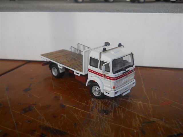

Giusto per ricordare che ci sono anche io metto qualche fotina. Fiat 160 APS, c'è ancora molto lavoro da fare.
Fiat 160 APS.jpg [ 34.51 KiB | Osservato 7822 volte ]

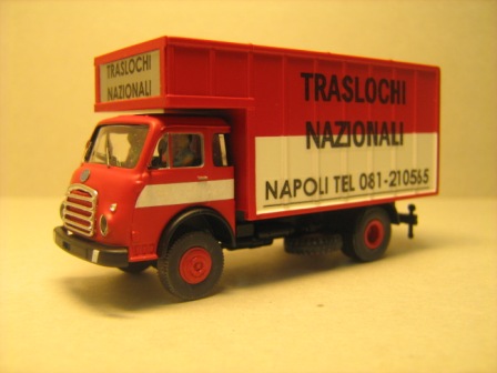

Intanto i lavori proseguono anche di qua:
FIat 170.jpg [ 50.38 KiB | Osservato 7822 volte ]
P.S.: Marco complimenti, il modello è veramente ben fatto e lo si potrebbe scambiare tranquillamente per un OM. BRAVISSIMO.

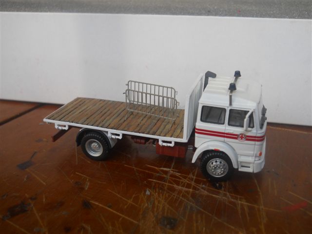

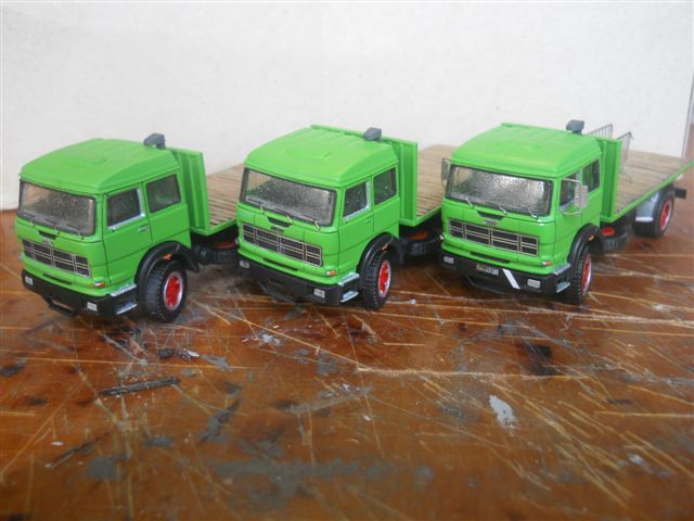

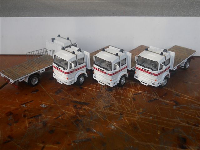

Finiti anche i 4 Fiat 180 della Croce Rossa Italiana
Fiat 180 CRI.jpg [ 47.01 KiB | Osservato 7819 volte ]
Fiat 180 CRI 2.jpg [ 35.75 KiB | Osservato 7819 volte ]
Fiat 180 CRI 3.jpg [ 35.38 KiB | Osservato 7819 volte ]
Ultima modifica di estevan0000 il giovedì 25 ottobre 2012, 23:12, modificato 3 volte in totale.
