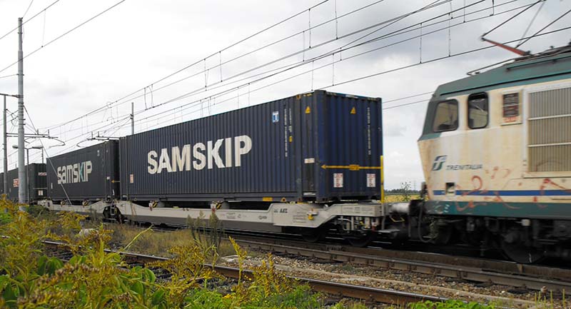

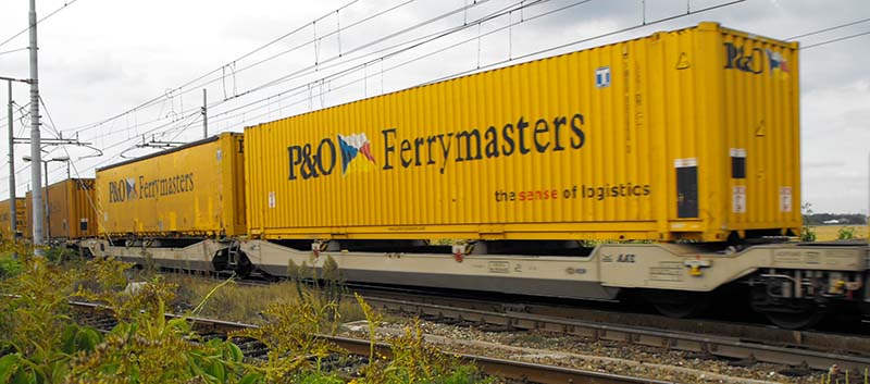

Certo, sui Twin si possono caricare containers e casse mobili di quasi tutte le taglie:
45p su twin.JPG [ 86.66 KiB | Osservato 5060 volte ]
P&O su twin.JPG [ 77.06 KiB | Osservato 5060 volte ]
questo è un Rotterdam-Novara di Hupac, foto del 2009.
Vedere la posizione delle roll-balken: sono messe in corrispondenza dei pernetti rossi che ci sono anche sul modello, e che corrispondono alle diverse lunghezze del containers.
Con i 45' servono solo da appoggio intermedio e principalmente per toglierle dai piedi :mrgreen:
Sul modello c'è il problema che le caviglie sulle roll balken sono fisse e non si riesce a appoggiare il container, a meno di fargli dei fori aggiuntivi; inoltre per i 45' bisogna togliere la selletta portaralla, che non si può montare in posizione piatta.
Per il resto, non resta che provare le varie possibilità... :wink:
ciao,
Fulvio
Ciao, grazie x le info, appena li metterò sulle rotaie, studierò anche una soluzione il più indolore per caricare i container.

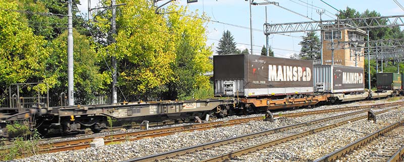

@crystal13:
quando sono utilizzati nei treni Hupac, possono andare con tutti i carri di Hupac e degli altri noleggiatori che usa Hupac, come in questa foto di un Gallarate-Colonia del 2010, dove vedi un T4.1 HUPAC, un T5 Wascosa e un Twin; nel treno poi c'erano carri T4.1, Mega II, Sggmrs 90', Sgnss 60', T3:
hupac+twin.jpg [ 122.17 KiB | Osservato 4904 volte ]
ciao,
Fulvio
