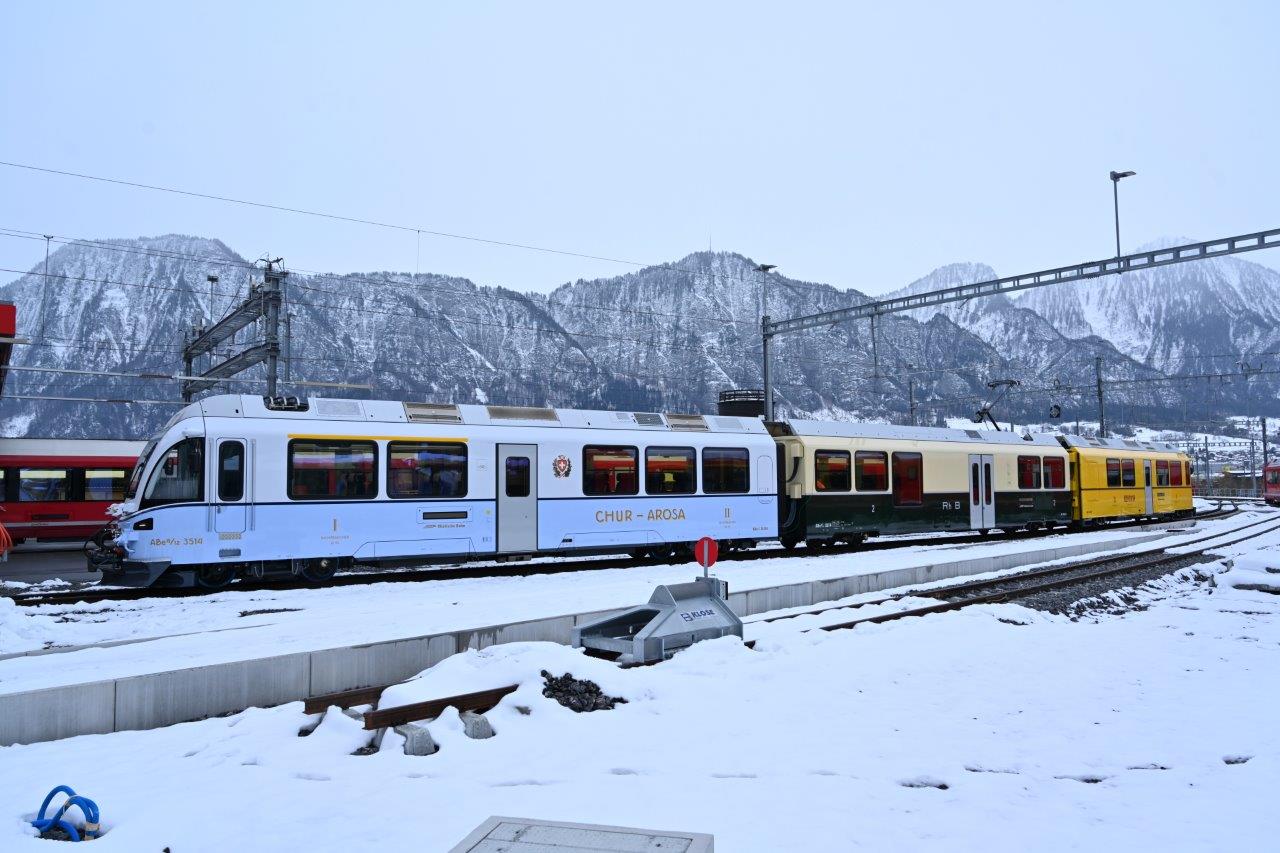

409005332_2303249463198350_2972818535001437252_n.jpg [ 148.73 KiB | Osservato 4516 volte ]
Ampio spazio per Bemo di proporre nuove versioni dell'Allegra... :?
PS non è Photoshop; sono state applicate queste tre livree "storiche" - Coira Arosa, RhB e Bernina - a altrettanti elementi di un Allegra... foto trovata su Facebook
Alessandro
Mi era sfuggito! certo che tre livree in un solo convoglio sono un pò un'arlecchinata. Però sarebbe carino se facessero tre distinti convogli ognuno con livrea omogenea.

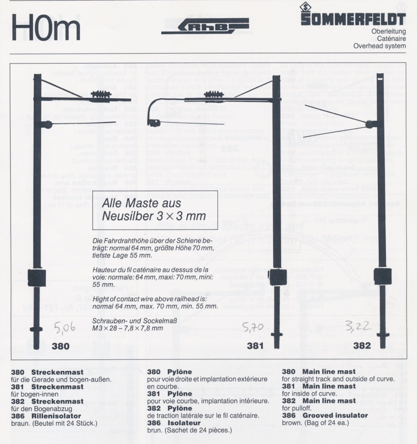

una domanda per gli esperti di ferrovie RhB mi occorre sapere l'altezza del filo di contatto della catenaria dal piano del ferro, grazie a chi potrà aiutarmi.
Buona serata
Giancarlo

gianca ha scritto:
Buonasera,
Buona serata
Giancarlo
Buona serata anche a te.
Premesso che non sono un "esperto", io mi sono fidato delle indicazioni tratte dal catalogo Sommerfeldt.
Si parla di un'altezza "normale" di 64 mm in H0.
Minimo a 55 mm (tipicamente all'imbocco delle gallerie) massimo 70 mm.
Ti allego la pagina da cui ho tratto questi numeri...

Messaggi: 1537
Grazie mille della rapida e cortese risposta!

gianca ha scritto:
Buonasera,
Buona serata
Giancarlo
Allora, se volete fare i perfezionisti (a me ed altri è costata un'epurazione), l'altezza minima al vero del filo sulla RhB Stammnetz (11 kV 16,7 Hz) è di 4150 mm, normale in piena linea 5500 mm, nelle stazioni minimo 6000 mm, massimo ammesso 6300 mm.
Buone prove! :wink:
