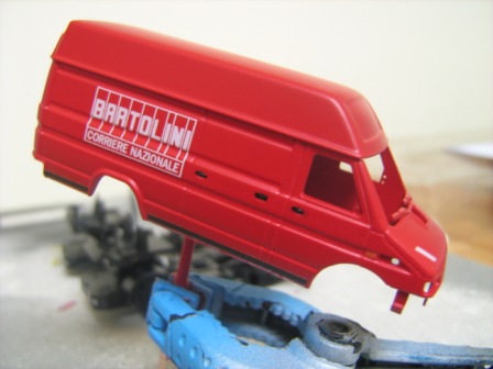

Ciao ragazzi.
Piccolo lavoretto. Un defaticante tra i lavori più impegnativi.
Mi sono arrivate le decals Bartolini (nel foglio ci sono anche le bande bianche del trasporto conto terzi) di Guido Brenna.
Quale migliore occasione di provarle su un bel Iveco Daily di Busch ?
Quindi base arrivata dalla Germania in colore nero con tutti disegni tampografati. :evil:
Una buona passata robusta di vecchio spazzolino da denti con Vim in polvere.
Due mani di fondo riempitivo Arexons. Due mani di colore rosso Ral 3001 della Fly Color.
Passata di colore a pennello sulle maniglie e sulle frecce laterali e prima mano di satinante.
Applicazione delle decals : loghi Bartolini e bande bianche di Guido Brenna, la "I" della TL Decals e le fasce nere della Serigrafia Pratese.
Altra mano di satinante.
Mancano da fare le guarnizioni in nero dei finestrini e ci siamo.
Marco

Questo Daily di bartolini promette già bene! :wink:

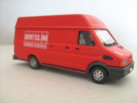

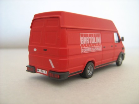

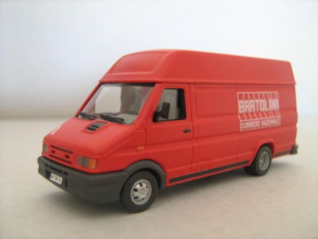

Ciao ragazzi.
Completato il lavoretto sul Daily.
Cerchi verniciati in alluminio ruote e parti in plastica del telaio semplicemente satinate per togliere la cerosità.
Ritoccati a pennello i tergi e le guarnizioni dei finestrini.
Le targhe sono semplice fotocopie su carta adesiva di un foglietto della TL, tagliate a misura e posizionate.
Gli specchietti, visto che ne era sprovvisto, sono provenienti dall'assortimento Herpa e adattati.
E' tutto. :wink:
Ciao, Marco

Complimenti, ancora una volta.
Veramente bello!
Sembra proprio... un Daily di Bartolini!
MessaggioInviato: lunedì 12 novembre 2012, 8:57
Messaggi: 812
Località: Como
Bellissimo
Alberto
MessaggioInviato: lunedì 12 novembre 2012, 18:18
Iscritto il: mercoledì 10 ottobre 2012, 17:30
Messaggi: 58
Località: Voghera-Piacenza prog. 65+750
Bellissimo, se lo vedesse il tizio che mi consegna i pacchi...ne vorrebbe subito uno!! :D

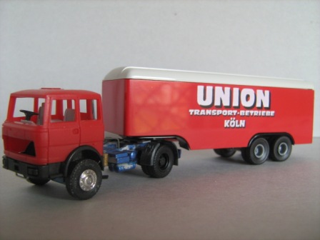

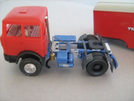

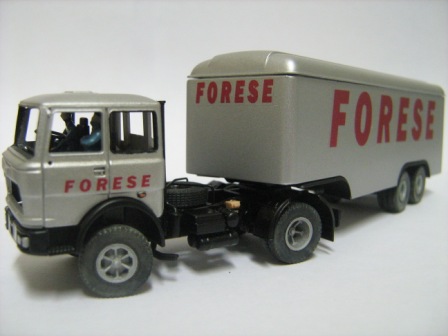

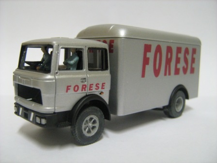

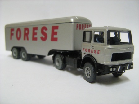

Ciao ragazzi.
Con oggi ho quasi terminato due camion realizzati per Emilio, l'autore della fantastica riproduzione di Pescara Centrale.
Emilio mi ha chiesto di realizzare due mezzi di uno spedizioniere della zona operante negli anni '50 e '60.
Mi ha fornito anche foto dell'epoca e dai suoi ricordi personali ne abbiamo dedotto la colorazione in nero per telaio e argento / alluminio per tutto il resto. La scritta era di colore rosso.
La realizzazione proposta è un mix di fantasia e realtà per cercare di avere dei mezzi verosimili. L'importante è comunque cercare sempre di fare un ottimo lavoro.
L'idea, visto la difficoltà nel reperire mezzi Fiat di vecchia data (senza andare a prendere mezzi G&G Rail o Sagi) è stata quella di utilizzare gli unificati degli anni '70 ma retrodatarli il più possibile utilizzando cassoni e rimorchi dalla linee antiquate. Si suppone che Forese a inizio anni '70 abbia iniziato a svecchiare la sua flotta iniziando ad acquistare dei nuovi Fiat unificati. Un 619 due assi e un 619 trattore. Viste la tente cambiali da firmare, tutto ciò che era ancora buono si è riutilizzato. Quindi i vecchi allestimenti sono tornati ancora utili !! :wink:
I cassoni e tutto il rimorchio proviene dall'assortimento Brekina. Un vecchio camion preso qui sul mercatino dall'amico capitan morgan. Il due assi è stato semplice nella costruzione. Si è trattato di una semplice unione Fiat / Brekina. Il lavoro impegnativo è stato sul trattore. Come misure di riferimento ho preso quelle di un Iveco Turbo Star di Herpa dal passo molto corto. La base è stato un trattore Mercedes Herpa, accorciato di 5 mm e stuccato. Spostati e rimontati tutti i vari componenti come serbatoi dell'aria, serbatoio del gasolio e ralla. Modificati i lunghi fanali posteriori, riportati in plastica trasparente, fino a farli diventare piccoli quadrati come i tipici fanalini Fiat. La gomma di scorta ha trovato posto sul telaio e fermata da due barre metalliche. Aggiunta la staffa porta cunei e realizzato (anche sul due assi) il filtro dell'aria con il suo snorkel. Tutto realizzato con filo di ferro, evergreen e tubetto di ottone.
Per le ruote ho scelto Weinert in metallo bianco e le originali Brekina per il rimorchio.
Solita verniciatura a bomboletta e solito trattamento "usura" sulle gomme.
Le decals ad acqua sono state realizzate in casa usando una semplice stampante a getto della Canon. Si è trattato di trovare il carattere più idoneo e dargli la giusta spaziatura in base alle foto degli originali.
Ho inserito anche le scritte lato cabina, non ci sono in foto ma completano al meglio i mezzi, soprattutto il trattore.
I personaggi in cabina sono quattro "cinesi" .... gambizzati !!! :lol: :lol: :lol: :lol:
In questo momento ho completato le mascherine con le fotoincisioni di Guido Brenna, domani montaggio dei vetri in cabina, specchietti, targhe, qualche ritocco di colore e ci siamo.
Questa realizzazione è di pura fantasia e come tutte le mie realizzazioni non trova nessun riscontro nelle misure e nella componentistica ..... devono solo piacere e soddisfare chi le osserva.
Un saluto, Marco

In sussidio alle foto dei bellissimi mezzi di Marco pubblico queste due foto a testimonianza che le furgonature atipiche non sono di fantasia ma tratte dalla realtà. Marco e' riuscito alla perfezione ad interpretare il tema!

I complimenti a Marco sono doverosissimi. Ha realizzato dei nuovi camion di grande particolarità. BRAVO.

Forese SPETTACOLARE. Complimenti

wow , nella prima foto si vede anche una lambretta B con il parabrezza e il vigile con la Gilera 300 extra
ma per la versione bilico......... della seconda foto in b/n ( se posso dare un opinione mia ) , non si poteva utilizzare il Steyr-Puch modificato in OM come quello inserito poche pagine fa ?
bellissimi comunque e nn mi danno l'idea di veicoli di fantasia , ma storicamente inseribili
